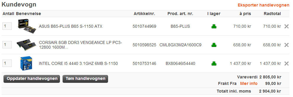

Her er et forslag med AMD-prosessor for ca. 2500 kr + frakt fra mpx.no.
Edit: Glemte at du allerede hadde en grei CPU-vifte, da kan du enten spare de 150 kronene eller evt. legge litt mer penger i et annet hovedkort, selv om jeg mener det jeg valgte holder. Hvis du senere ønsker å kjøre SLI (2 skjermkort) må du nok opp i høyere pris, da du bør ha et hovedkort med minst 2xPCIe 8x, de aller fleste rimelige hovedkort (som det jeg har valgt) har 16x + 4x.

Den bråker ganske, det er vert det å kjøpe 212 evo

Takker for mange gode svar, CPU kjøleren jeg har er av typen Zalman CNPS9900A LED og ligger å koser seg på 18DB og har maks støynivå på 28DB, så jeg ønsker å fortsette å bruke denne. Skal vel klare å lete frem noen lure løsninger for å feste denne på et Intell HK også, om jeg ikke har det jeg trenger allerde.
Men etter å ha sett litt på alternativene finner jeg johnny sitt oppsett rimelig greit, og det gir meg slingringsmon til å brenne av noen ekstra kroner på CPU fra AMD. Og jeg kan fortsette å bruke CPU kjøleren jeg har som koster ca 500,- kroner.

Ser gjennom forskjellige butikker nå, ellers så virker CPU'n AMD FX-6350 som et veldig billig alternativ. Ifølge Tom`s Hardware får du mest for pengene med AMD FX-6300 hvis man satser på gaming oppsett oppmålt i ytelse, men siden det nesten ikke er noe prisforskjell opp til AMD FX-6350 blir det trolig den CPUn jeg ender opp med.
Ifølge prisguiden kan jeg finne 8GB kit (2x4) ned til 600,- kroner men få butikker har det på lager, og de er igjen da dyrere på de andre komponentene jeg har tenkt meg..
Så jeg ender vel stort sett opp med alternativet til jonny, rimelig nøyaktig faktisk etter å ha lest gjennom noen anbefalinger på Tom`s Hardware. Men venter litt med bestillingen før de får inn minnet. Som ikke virker noe særlig overpriset etter mitt syn.
