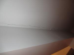

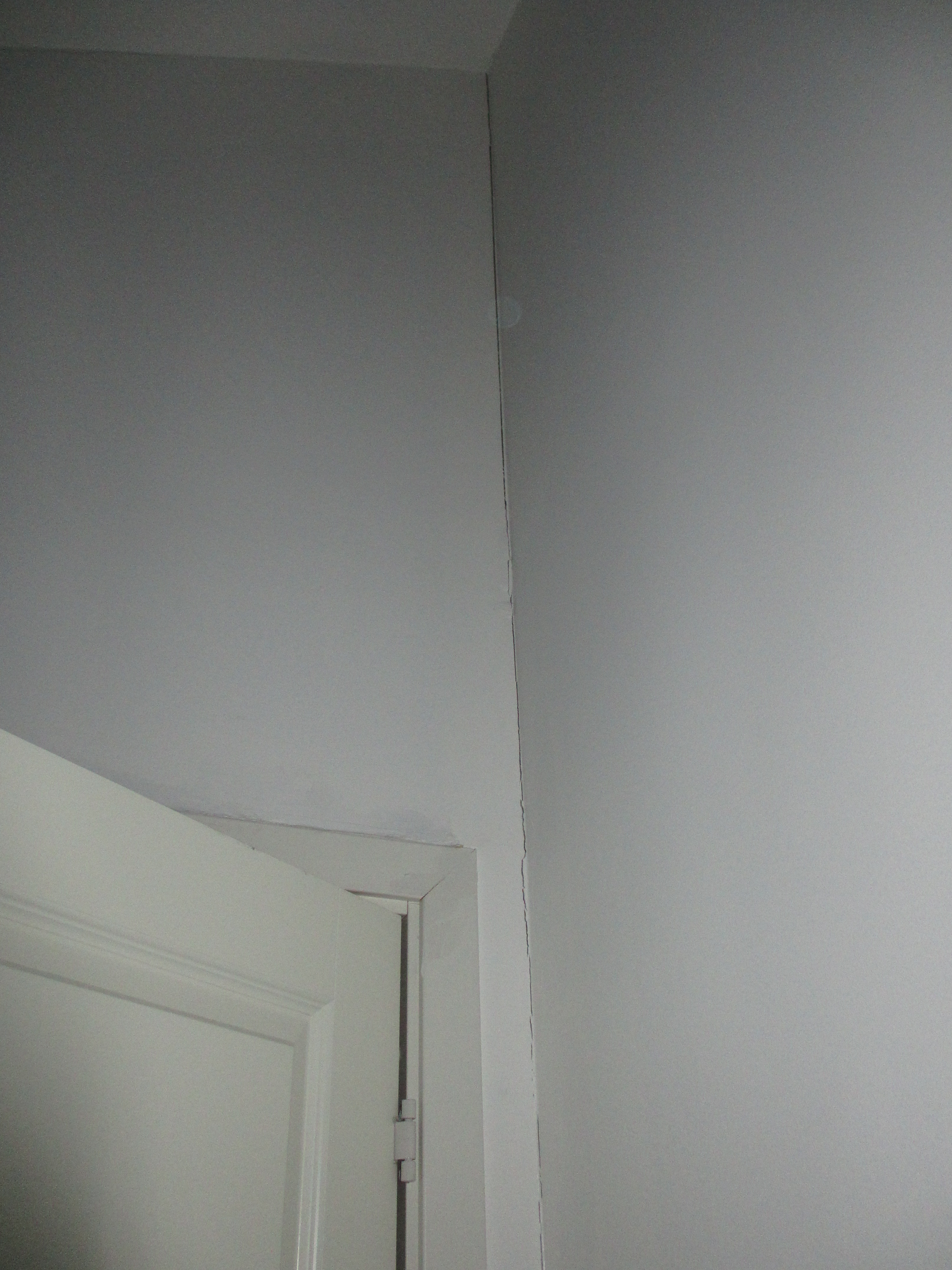

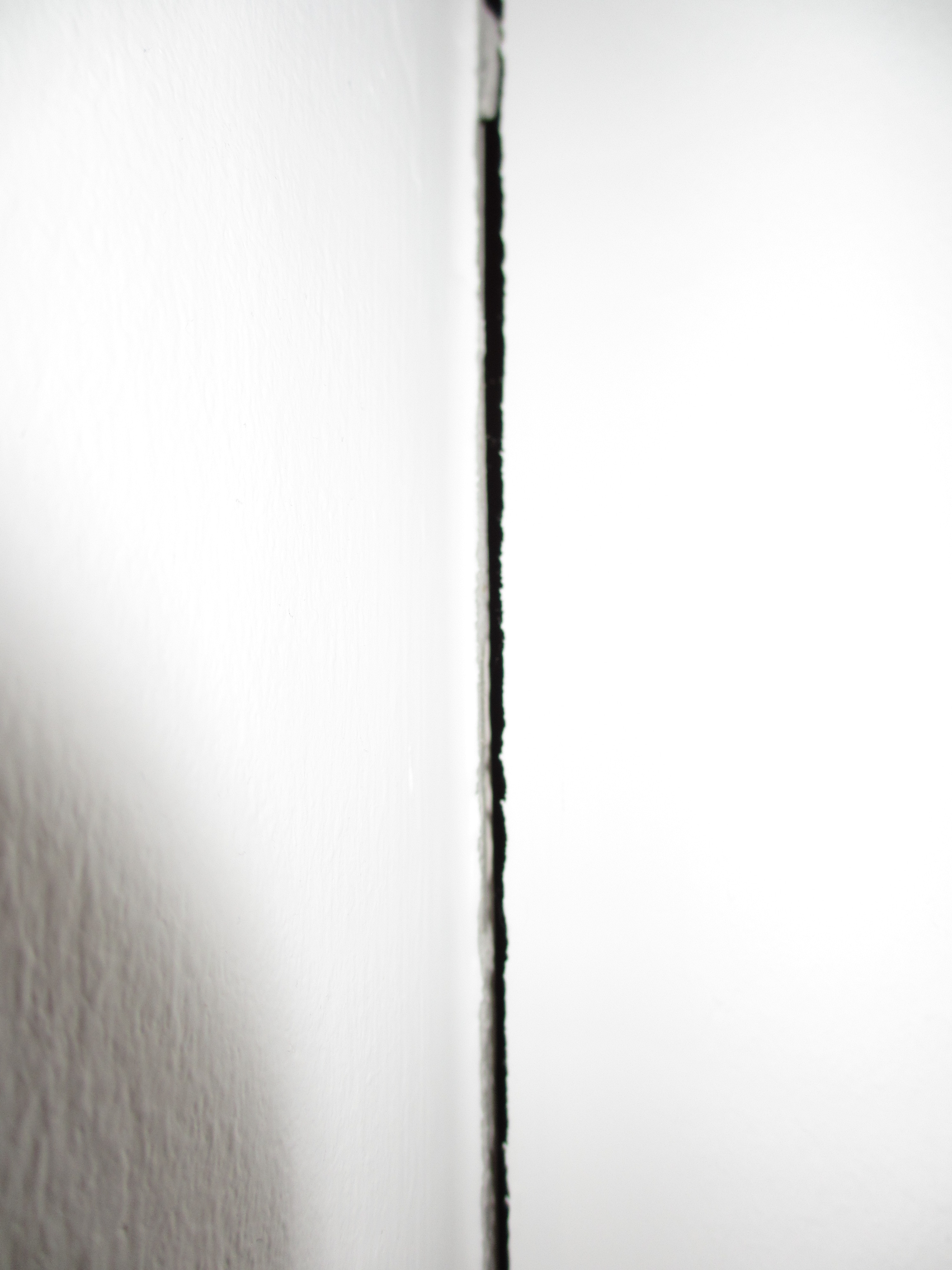

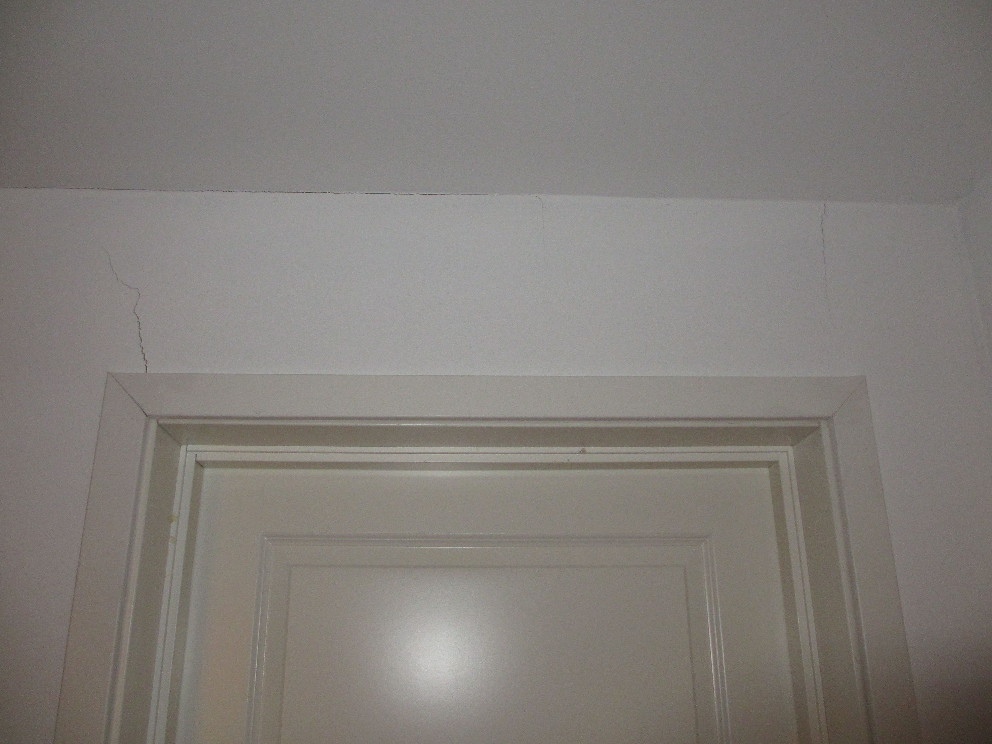

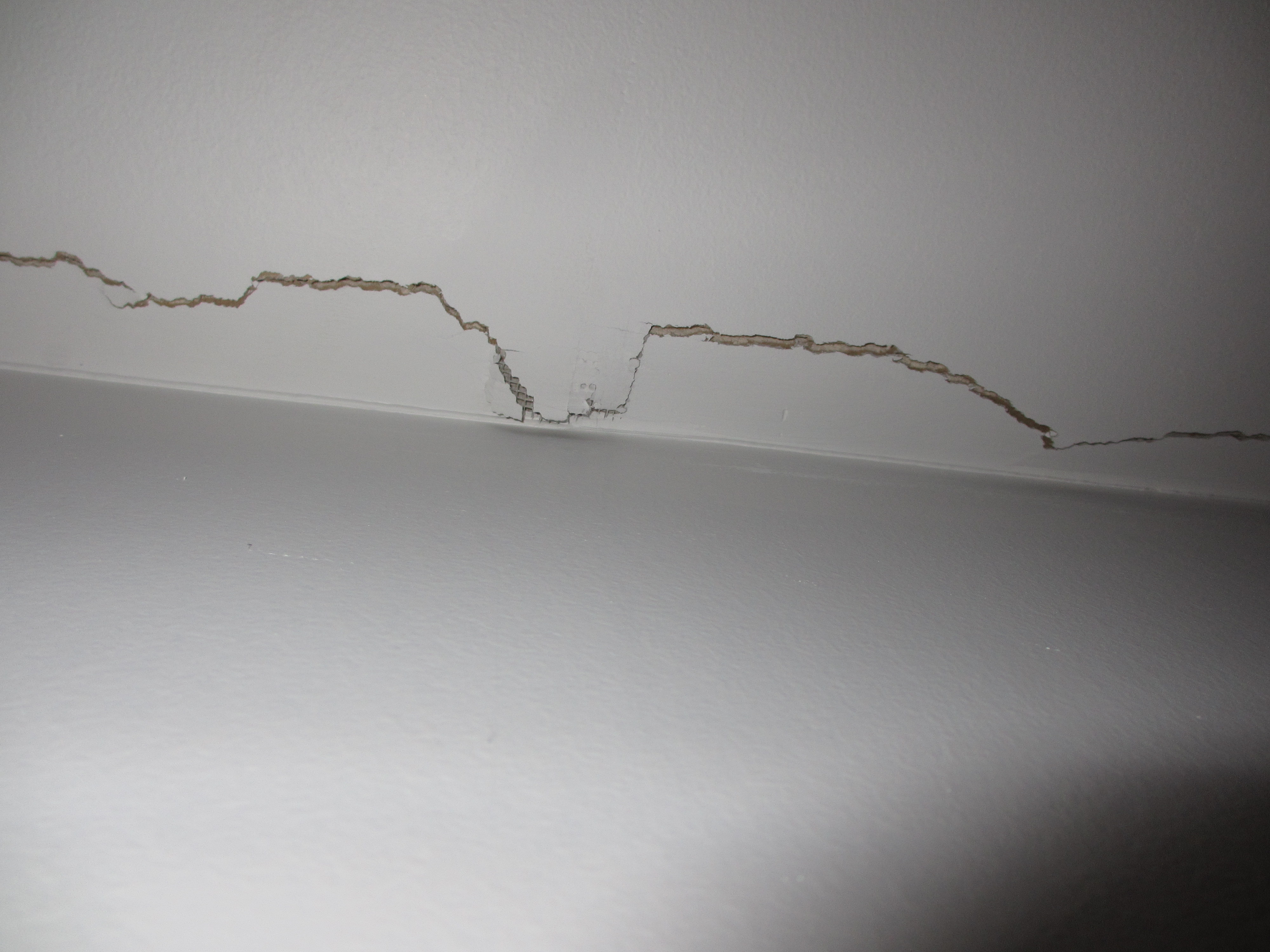

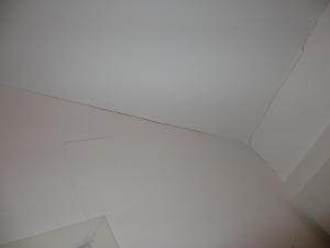

Setningskader
Settingskadene har ført til store sprekker i veggene, og det ser også ut til at verandaen er på vei ned inn til stuen våres. Setningskadene har også ført til at dører blir svært vanskelig å åpne lukke. Gulvet har en senking på over 4 cm, og man kan kjenne at huset heller i den ene delen av stuen. Størrelsen på sprekkene kommer ikke så veldig godt frem i disse bildene.
post-326652-0-10656100-1388609421_thumb.jpgpost-326652-0-90828800-1388609448_thumb.jpgpost-326652-0-66002300-1388609480_thumb.jpgpost-326652-0-92696300-1388609495_thumb.jpgpost-326652-0-59423400-1388609525_thumb.jpgpost-326652-0-80519700-1388609564_thumb.jpg

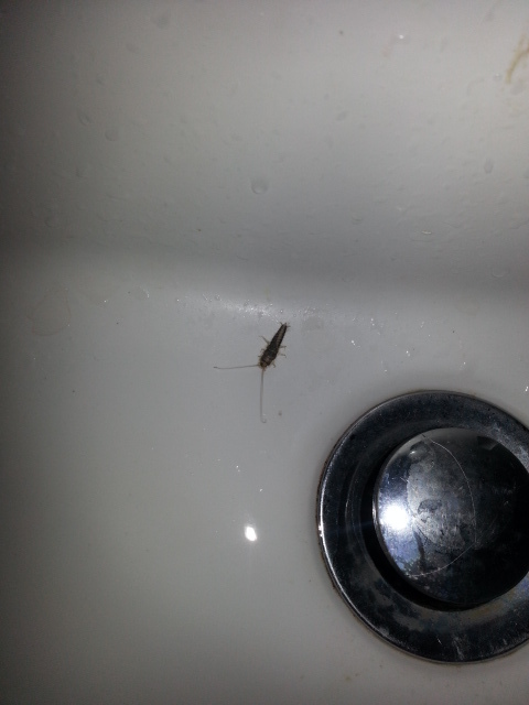

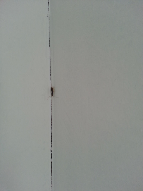

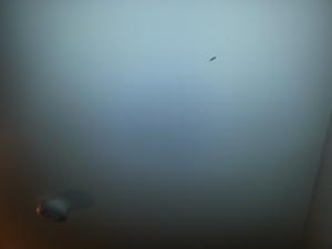

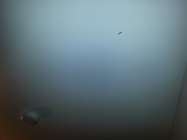

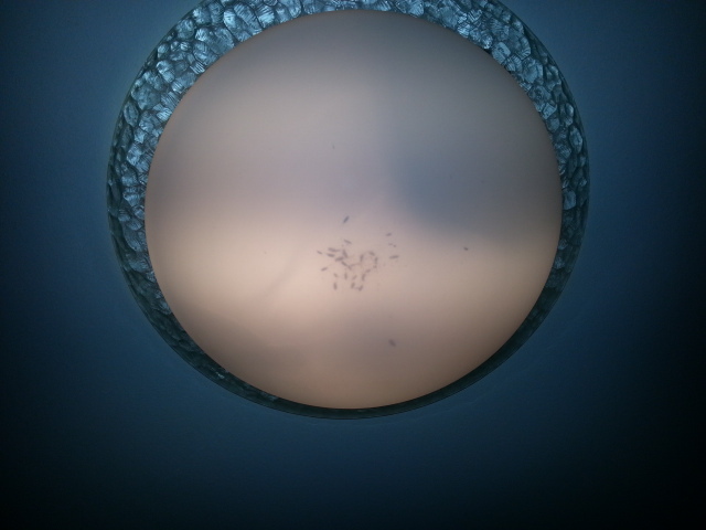

Fuktskader
Det vil dukke opp et par flere bilder her. En bekymring er at det er veldig mye sølvkre, og stort sett å se i stue/kjøkken. En elektrikker som jobbet her sa at veggene ble satt opp mens isolasjonen var fuktig, og at det er så og si sikkert at det er mugg i beggene og en del av gulvet. Takstmannhar sagt at pga måten huset er bygget på er det bare et tidsspørmål om når det vil forekommer fuktskader.
post-326652-0-14250400-1388609567_thumb.jpgpost-326652-0-59004600-1388609568_thumb.jpgpost-326652-0-79383300-1388609569_thumb.jpgpost-326652-0-25383300-1388609571_thumb.jpg

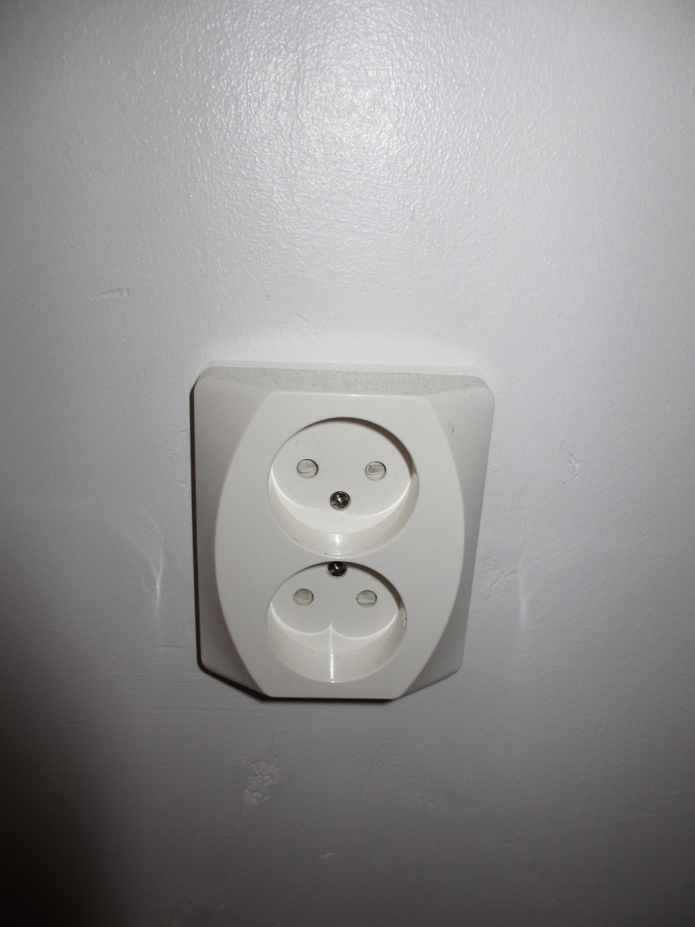

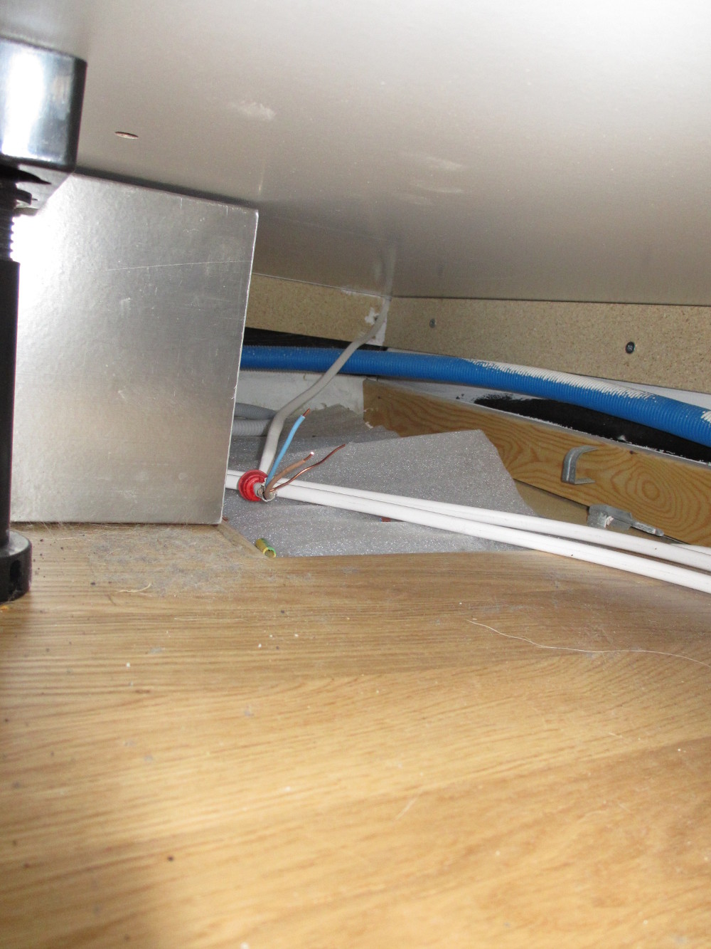

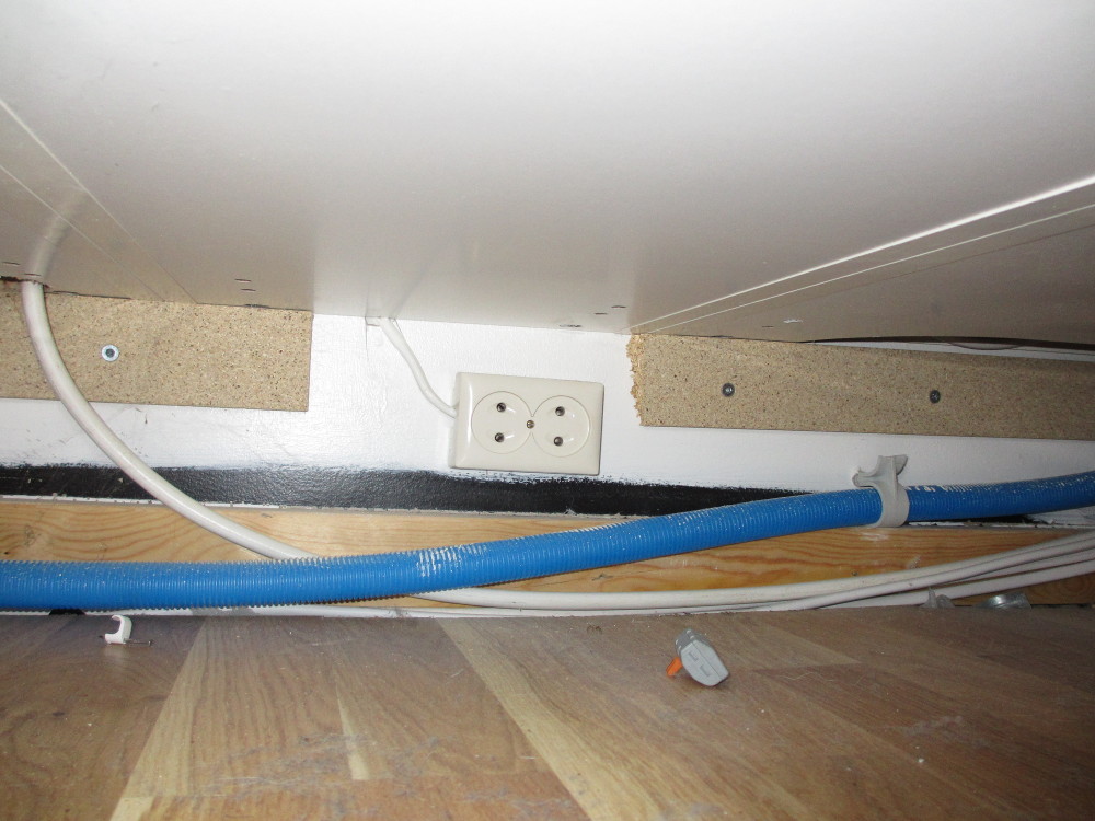

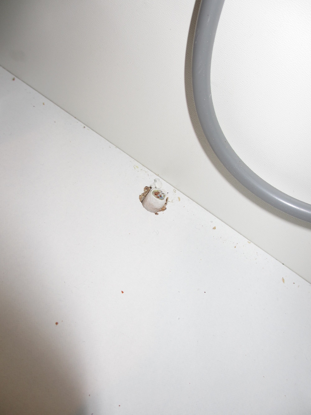

Elektriske
Det elektriske fikk vi pristilbud på på 50.000,- med forbehold om at det kunne koste mer om det viste seg å være flere feil som dukket opp. Vannet var heller ikke jordet, dette ble gjort med en gang (en midlertidig løsning). Det har også vært flere kontakter uten jording, avkappa ledninger som bare stakk ut av veggen uten at vi kunne vite om det var strøm i dem eller ikke. I et av rommene var det også 1.5mm kabler som var 1mm for lite i forhold til kapasiteten i sikringskapet.
Så og si alt av dokumentasjon mangler i sikringsskapet, dette var ikke til stedet:
- risikovurdering
- sluttrapport
- samsvarserklæring
- varmekabeldokumentasjon
Kun en liten del av stuen har varmekabler.
post-326652-0-82769300-1388610693_thumb.jpgpost-326652-0-61300700-1388610696_thumb.jpgpost-326652-0-79871000-1388610700_thumb.jpgpost-326652-0-22729800-1388610704_thumb.jpg

Ut i fra de få bildene på det elektriske anlegget ser det ut som et hobby prosjekt fra noen som er ufaglærte.

Jeg mistenker at det har vært ufaglærte elektrikkere her. De elektrikkerne som har vært her på befaring sier at dette er jobb som ikke er gjort av elektrikker. Det er elektrikkere som har gjort deler av denne seksjonen, vi har hatt dem på befaring og fått kartlagt hva dem har gjort, det ser ikke ut til å være noe problemer med det arbeidet de har gjort. Jeg har prøvd å få informasjon om hvem som har stått for alt det elektriske uten hell. Så og si alt av dokumentasjon mangler i sikringsskapet, dette var ikke til stedet:
- risikovurdering
- sluttrapport
- samsvarserklæring

En bekymring nå er at jeg tror det er en del fuktskader som kanskje fører til et dårlig inneklima, og forsikringen dekker ikke kontroll av dette, men har valgt å ta det på egen kappe. Men hva om det viser seg at man ikke burde bo i dette inneklimaet, hvem skal dekke kostnadene for midlertidig oppholdsted? Vil anta at om det viser seg å være tilfellet så vil vi kunne kreve tilbake beløpet for kontroll av selger. Denne saken har pågått i over 1 år, og den vil garantert ikke være ferdig før inntil 6 måneder til.
