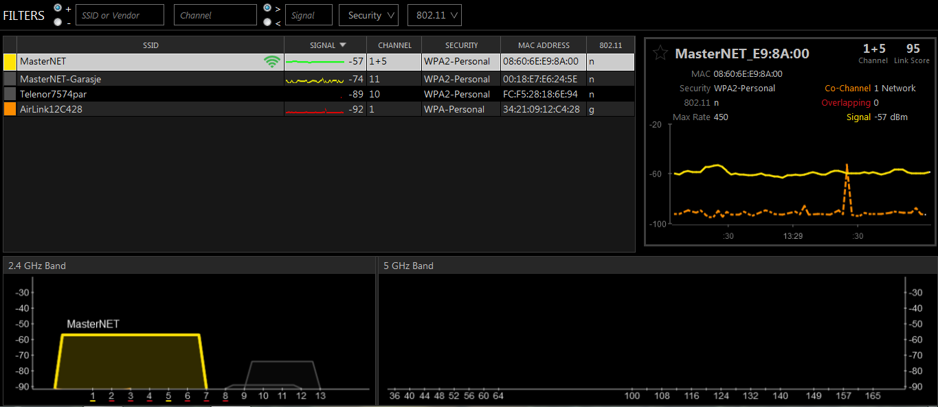

MindZlave Skrevet 31. desember 2013 Skrevet 31. desember 2013 Hei. Kjøpte for noen mnd siden en N66U som skulle erstatte min gamle d-link DIR655. Kjempefornøyd med det meste, og denne står nå som hovedruter i andre etasje og dekker hele huset, men den gamle er koblet med powerline til garasjen og tjener der en pc og en ipad. Så kommer problemet, hastigheten på 2.4GHz båndet er helt grusom. Målt mot speedtest så lander jeg på alt fra 3/3 til 12/15(beste hittil). Vi har fortsatt noen enheter som ikke støtter 5GHz, så jeg er avhengig av å gjøre noe her, før både jeg og huseier som bor under meg går fra vettet. På både kablet og 5GHz så måler jeg hastighet mot speedtest.net som 60/60. Her er skjermdump fra inssider: MasterNET er hovednettverket, med MasterNET-garasje som ligger i andre enden av huset koblet til med powerline. Noen som har noen ville ideer om hva som kan være feil? På forhånd takk
FB.112052778 Skrevet 31. desember 2013 Skrevet 31. desember 2013 Hei. Kjøpte for noen mnd siden en N66U som skulle erstatte min gamle d-link DIR655. Kjempefornøyd med det meste, og denne står nå som hovedruter i andre etasje og dekker hele huset, men den gamle er koblet med powerline til garasjen og tjener der en pc og en ipad. Så kommer problemet, hastigheten på 2.4GHz båndet er helt grusom. Målt mot speedtest så lander jeg på alt fra 3/3 til 12/15(beste hittil). Vi har fortsatt noen enheter som ikke støtter 5GHz, så jeg er avhengig av å gjøre noe her, før både jeg og huseier som bor under meg går fra vettet. På både kablet og 5GHz så måler jeg hastighet mot speedtest.net som 60/60. Her er skjermdump fra inssider: kanal.png MasterNET er hovednettverket, med MasterNET-garasje som ligger i andre enden av huset koblet til med powerline. Noen som har noen ville ideer om hva som kan være feil? På forhånd takk Du har koblet router no 2 til router no1 gjennom Powerline? begge har unike IP adresser? Jeg har omtrent samme oppsett bare at jeg har router no2 direkte koplet til router no1. Router no1 sine Ip adresser går fra 192.168.1.100 mens den fra router no2 går fra 192.168.0.100
MindZlave Skrevet 31. desember 2013 Forfatter Skrevet 31. desember 2013 Hm... Slo akkurat av babycall og byttet til bonding mellom kanal 2 og 6, det hjalp noe med ikke mye.
MindZlave Skrevet 31. desember 2013 Forfatter Skrevet 31. desember 2013 (endret) De har unike IP adresser, DHCP er slått av på ruter nummer 2 (DIR655). red: Bonding av kanal 1+5 resulterer i 22/34 (ned/opp). Er dette det beste en kan håpe på her? Endret 31. desember 2013 av MasterMind2k
