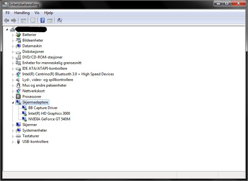

Vet ikke om det funker, men kan jo prøve å deaktivere skjermkortet i "Enhetsbehandling".
Sånn ser det ut på min laptop.

Jeg mener å huske at du kan velge grafikk kort under "options" i Skyrim's launcher... Du burde også kunne sette "tesv.exe" til "ytelse" prioritering i CCC/Windows (start med å høyreklikke på skrivebordet).
Jeg gjorde dette og da fikk jeg beskjed om at driveren til amd ikke fungerte orntlig. Jeg prøvde å gå via amd's hjemmeside for å finne en ny driver, men endte opp med at ingenting fungerte. Avinstallerte den, men det tok vekk alt og gjennopprettet den gamle kortet. Så nå har jeg ikke lengre CCC. Jeg har prøvd å installere softwaren på nytt, men det dukker ikke opp.
