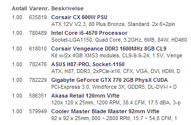

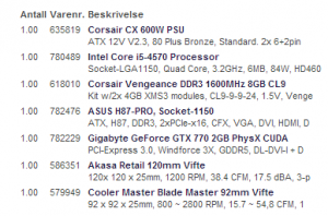

Vedlagt er et bilde over delene som sitter i PC-en. På forhånd takk for eventuelle innspill!
