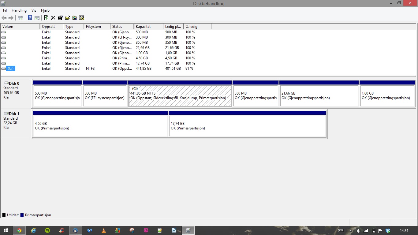

Nordnys Skrevet 20. desember 2013 Forfatter Skrevet 20. desember 2013 Hvordan da? Ved å høyreklikke på (C:) og Reduser volum? Kan vise hvordan det ser ut:
froggyler Skrevet 20. desember 2013 Skrevet 20. desember 2013 Her er det masse partisjoner som sannsynligvis er satt opp slik på da dette er en hybrid disk. En direkte kloning av denne strukturen kan da være lite hensiktsmessig. Ville da heller prøvd å bruke system backup funksjonen i Windows ut på annen ekstern disk, generert boot media, satt inn den nye ssd disken og kjørt restore.
Nordnys Skrevet 20. desember 2013 Forfatter Skrevet 20. desember 2013 Her er det masse partisjoner som sannsynligvis er satt opp slik på da dette er en hybrid disk. En direkte kloning av denne strukturen kan da være lite hensiktsmessig. Ville da heller prøvd å bruke system backup funksjonen i Windows ut på annen ekstern disk, generert boot media, satt inn den nye ssd disken og kjørt restore. Men jeg prøvde det med en minnepenn da. Brukte "Opprett en gjenopprettingsstasjon" og boota fra minnepennen, men PCen klarte ikke å finne noen partisjon på den da jeg skulle restore.
