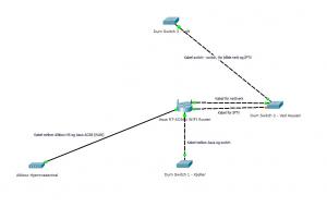

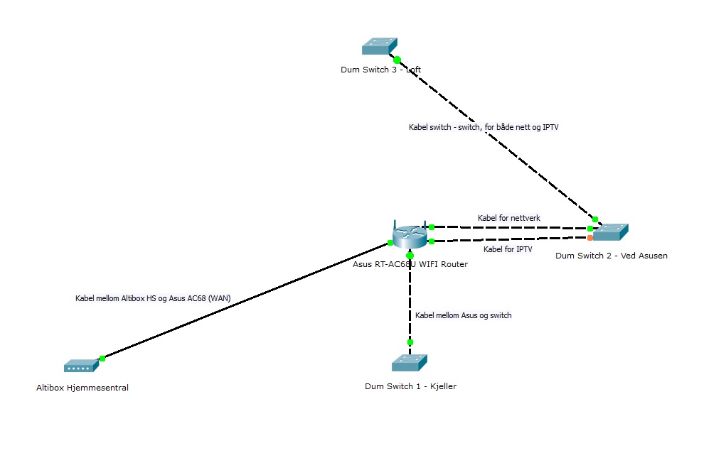

Haugalandet Skrevet 17. desember 2013 Forfatter Skrevet 17. desember 2013 Takker for svar. Har lagt ved 2 bilder, som viser oppsettet nå, og slik jeg vil ha det. Ved oppsett "Trådløs router kjeller" så fungerer ikke kablet nett i hovedetasje eller loft. Setter jeg inn PC der, så får jeg IP konflikt. Ved oppsett " Trådløs router i hovedetasjen" så fungerer kun trådløst nett, ingenting kablet. Ønsker som sakt å ha trådløs router i hovedetasjen, men da ser det ut som jeg må vi en boks som fordeler signalene i kjellerbod, og loftsbod... Hvorfor ikke 3 lags switch? Kanskje løsningen er å ha trådløs router i kjellerbod, switcher fra den til kjeller og loft, og så ha repeater på det trådløse nettet? Kan nevne at fra loftsbod, så har jeg trekkerør til 8 rom, noen med flere trekkerør til samme rom. Totalt ca 16 faste punkter... Trådløs router kjeller.pdf Trådløs router hovedetasje.pdf

ChrisCo Skrevet 17. desember 2013 Skrevet 17. desember 2013 Jeg anbefaler at du setter Asus routeren din i hovedetasjen din (la den stå der den står, med andre ord) og bridger hjemmesentralen fra Altibox, da den suger... Koble kabelen mellom disse to i WAN porten på Asusen... Kan godt gå i trekkrørene dine, bare det ikke er noen andre enheter i mellom de to... Fra Asusen kobler du til alt annet du har... Lag 3 switch handler kun om funksjonalitet, som hovedsaklig VLAN routing, så bare glem det... Trenger du flere porter for kabling, så bare skaff deg helt vanlig "dum"-switch.. Fysiske plassering av bokser er ikke viktig, det som teller, er den logiske sammen koblingen mellom dem etter type - Modem (Hjemmesentralen i ditt tilfelle) -> Router (Asusen) -> Switch(er)/aksesspunkter/PC'er o.l.... Trenger du å utvide dekningen på den trådløse biten, så kan du bruke en eller flere andre routere, men da MÅ du skru av DHCP serveren på LAN siden i disse, eventuelt bridge/sette dem i AP modus hvis de har det valget... Kobles da i LAN port (hovedrouteren er den eneste som skal bruke WAN porten!). Er egentlig så veldig mye mer fantastisk enn dette... Bare koble etter hierarkistrukturen, and you will be fine...

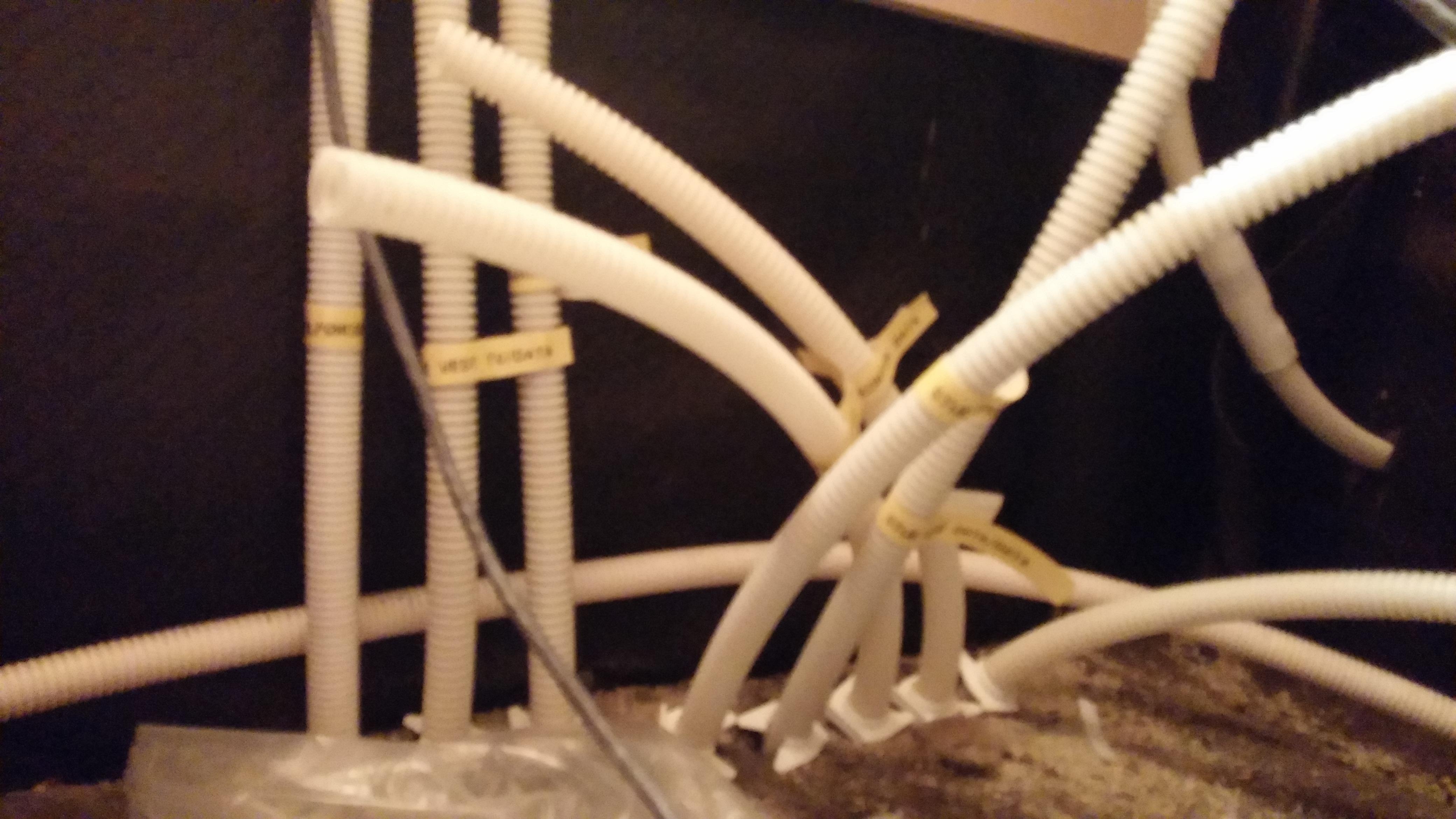

Haugalandet Skrevet 20. desember 2013 Forfatter Skrevet 20. desember 2013 (endret) Her er bilde av spredenettet mitt på loftet (både for TV og internett). Er egentlig ikke en bod, men i en knevegg. I flere av rørene går det dobbelt sett med kabler. Fikk lagt opp dette etter at jeg rev tak i hall, kjøkken og stue samtidig. Endret 20. desember 2013 av Haugalandet
