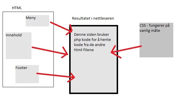

Takker for svaret. Så php brukes til å sette sammen html/css kode snipper til en nettside som så sendes til brukeren ?
Jeg holder på å lære meg html/css tenker jeg starter med php og javascript etter hvert.
Endret av sapster
PHP er vanlig å bruke for dette formålet, du bygger opp hver del av siden din i et eget HTML dokument. De sidene brukeren ser er bare hentet inn med php-kode.
