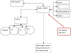

Jeg har fått fiber fra Telenor, men vil ha litt kontroll på eget nett og har satt modemet i bridge-mode og kjører DHCP på egen trådløs router i kjelleren.
Den tråløse routeren vil jeg ha vekk fra kjelleren og opp i andre etasje som et aksesspunkt, så da må jeg ha noe som kan ta over jobben i kjelleren.
Der står det server, kablet nett til spillPC, opp til stua (egen dum switch der), videokonferanseutstyr som kona bruker osv.
Enheten jeg vil ha i kjelleren bør følgelig ha minimum 6 porter og trenger ikke på noen måte å ha trådløst nett. Men jeg vil ha DHCP tildeling fra den. Søker man på routere på Komplett finner man så godt som ingen uten wifi og jeg er ikke helt sikker på om managed switch holder, hva gjøre jeg f.eks med WAN-porten fra Fiber-modemet?
Har forsøkt å tegne opp hva jeg mener her:
Kikket så vidt på denne: http://www.komplett.no/netgear-prosafe-smart-switch-8p-gigabit/338188#!tab:info men føler meg liksom ikke så trygg på at det er blink.
Noen forslag til utstyr som bør funke?
Første ledd etter fibermodem/fiberconverter må være en ruter.
Du kan da altså gjøre 1 av 2.
1. Kjøpe en ny ruter og sette der du har ruteren i dag, og flytte den gamle ruteren og confe den om slik at den kun kjører trådløsfunksjoner.
eller:
2. Kjøpe et trådløst aksesspunkt som du kan koble til den ruteren du har i dag, og la den stå der den står.
Hva du velger kommer ann på spesifikkasjonene ruteren du har i dag, og om du krever noe bedre trådløs standard.

Jeg bruker en brannvegg (en liten PC med f.eks 4 eller fler nettverkskontakter). Tegninga blir sånn;
<- WAN -> pfSense <-> WLAN (access point)
<-> LAN (trådet)
<-> LAN2 (unga- spill/NAT'ing/tidsstyrt)
<-> WAN2 (failover internett via nabo ca 1 km unna)
Fordelen er at du setter opp alt i brannvegg (f.eks. pfSense) og driter i utstyret (modemet) fra ISP. Så om du bytter ISP eller får nytt modem fra den du har så slipper du å gjøre noe som helst.
En skikkelig brannvegg (router) er å anbefale, det som finnes på hjemmemarkedet er ganske labert. Det kan til nød benyttes om du bare ønsker ett nett på "innsiden".

Dersom den boksen TS har tegna inne som "Fibermodem" er et modem må han ha en router. Er denne imidlertid en router (og ikke et modem) klarer han seg med en switch.
Dersom han kun trenger en switch trenger han ikke en "managed switch" siden denne kun skal støtte ett enkelt nett (LAN). Det er imidlertid ett unntak:
Dersom "fibermodem" er en router med støtte for VLAN og TS vil ha f.eks. WLAN på et eget nett (via bruk av VLAN) bør/må han ha en managed switch for å kunne dele nettverkskontaktene fornuftig mellom nettene (samt at det vel er få unmanaged switcher med støtte for VLAN).

"Fibermodemet" er strengt tatt en Zyxel router fra Telenor. Den er satt i "bridge-mode" og min egen router på innsiden kjører DHCP for alle enheter. For øvrig en Netgear WNDR3800
Hvis jeg skal inn med en managed switch må jeg vel enten basere meg på DHCP'n i telenor-boksen, og evt legge opp et VLAN på innsiden med egen IP-range? (er litt på tynn is begrepsmessig her nå)
Da kan evt switchen jeg linket til funke, riktignok uten PoE. Vil uansett videreføre dagens trådløse router, den kan enkelt settes opp til aksesspunkt.

Ok. Det jeg hadde gjort var å beholde Netgear routeren der den er, men slått av trådløst. Så hadde jeg kjøpt et rent aksesspunkt til andre etasje, selv bruker jeg bare UniFi til slikt (fåes på dustinhome.no).
Dersom det behøves så kjøp f.eks en av de billige/enkle Netgear 4/8 port switch'ene for å få koblet alt som skal trådes til WNDR3800'en (siden den bare har 4 LAN porter).
