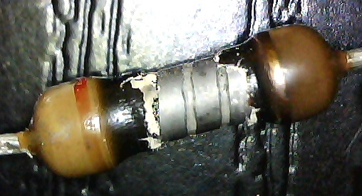

J@9 Skrevet 19. november 2013 Skrevet 19. november 2013 Hei. Onkelen min har en garasjeport åpner, som tok kvelden. Har titta litt på den, og fant fort en brent motstand.. Har også funnet noen skader på kretskortet, som ser ut til å komme fra pæreholderen (denne har blitt knekt av), ser lakken er skrapet av på noen kretser, som da tyder på at dem kan ha blitt kortsluttet om det var strøm i kortet når pæreholderen knakk. Har fått loddet på holderen igjen, og fått loddet av motstanden. Men spørsmålet mitt er da, er det mulig å finne verdien på denne? Om det kun er denne som er defekt, så er det jo en billig reparasjon Legger ved et bilde av det som er igjen av den + et av kretskortet. Eneste infoen jeg har på garasjeport åpneren er "mhouse gd0k"

sveinsel Skrevet 20. november 2013 Skrevet 20. november 2013 (endret) Har du prøvd å måle den?? Klipp av ene benet mye på skrå, og sett på et ohmmeter. Viser den 5 ohm så anta at den er ok. Sett på en klyse lodde-tinn på bruddet. Ser verre ut med den sorte transistoren til høyre. Du må ta ut printet og sjekke baksiden om noe er brent løst. En dreven reparatør vil kjenne igjen delene, og sette inn nye standard-parts. Endret 20. november 2013 av sveinsel
J@9 Skrevet 20. november 2013 Forfatter Skrevet 20. november 2013 Jeg tror den har brent pga lampeholderen har løsnet, skrapt bort litt lakk på et par kretser. Fant også noe rester etter loddetinn under og rundt motstanden, som kan ha lagd kortsluttning. Har ryddet opp i det jeg fant, og som dere ser på bilde nr 2 er motstanden tatt ut av kortet. Kan jo alltids prøve å måle den, men jeg syns den ser temmelig svidd ut. Bilde nr 2 er forøvrig tatt med et usb mikroskop som ikke er av beste kvalitet, men fikk da et brukbart nærbilde av den. Brukte det også til å titte på kortet. Kunne ikke se noe brent på baksiden.. Og jeg tok kontakt med mhouse, men ikke fått svar enda. Fant ikke noe mulighet til å sende med bilde på skjemaet dems, men forklarte ca hvor den er plassert, og hva som er rundt den. Spurte kun etter verdien på den Men ut ifra bilde så er det en rød stripe på den, og ei gullfarget kan det se ut til, men hva som er i mellom, er det ikke godt å si.

J@9 Skrevet 28. november 2013 Forfatter Skrevet 28. november 2013 (endret) Har ikke hatt tid til å se mer på dette før nå, og jeg målte den igjen nå. Setter jeg multimeteret på 200ohm så går det ikke (for høy verdi). Setter jeg det på 2000ohm, så får jeg 221, så da kan man vel si at motstanden er ok. Vil tro fargekoden er rød, rød, brun, gull, da dette skulle være 220ohm ifølge en kalkulator på nettet. Ser jo også rester etter ei rød og gull stripe på nærbildet. Får prøve å lodde den på igjen og se om det skjer noe. Hvordan er det egentlig å kjøre en sånn åpner uten lyspære? Pæra som skal sitte i har gått, og jeg har ikke noe sånt liggende. *edit* Loddet den på plass, og koblet til ei led strip med 3 leds (12V) på pære sokkelen. Men den fungerte ikke, det gløder så vidt i noen leds på kretskortet, og den skadde motstanden blir varm, kjenner det lukter. Led stripen lyste ikke og jeg fikk heller ikke utslag på multimeteret på kablene til ledstripen. Så da veit ikke jeg hvor jeg skal leite, og gir heller opp. Endret 28. november 2013 av J@9
