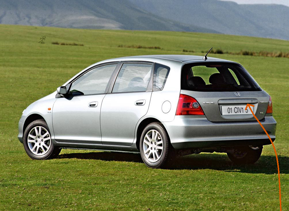

Har kjøpt meg et slikt ryggekamera som kombineres med skilt feste og har tengt å feste dette på min Honda Civic.
Da det ikke er noen hull å stikke ledningen inn på baksiden av hondaen må jeg vel båre et hull selv.
Dette blir nok under den plastkanten her:
Men da lurer jeg på, hvordan blir det med rust, er det noe spessielt jeg kanskje bør smøre på eller gjøre med hullet?

Er du forsiktig når du borer, så lakken ikke sprekker langt utifra hullet, bør dette bra. Bor hullet, dekk det bare metallet med en god grunning med galvanisering, gjerne 2 lag, før du dytter inn gummigjennomføringen. Kan anbefale å dytte hele sporet for metallet i gummien full av seigt fett. Fettet holder fukt og salt ute. Evt kan du bruke karosserikitt, om hullet/proppen ikke blir særlig synlig. Fett/olje er forresten sterkt undervurdert som antirustbehandling.

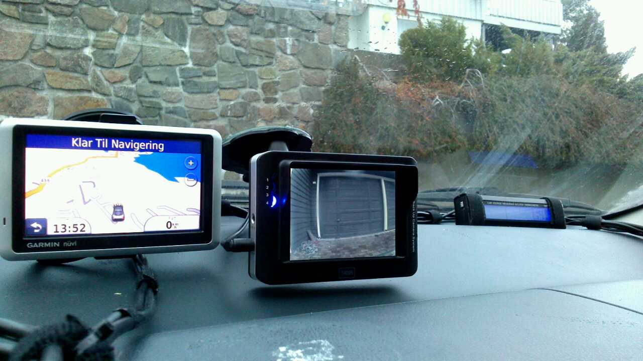

Ble til at jeg bårte hull og brukte noe antirustsprat greier (husker ikke navnet) ved hullet samt gummipakning.
Så nå har jeg sikt bakover, dog ikke så veldig vid vinkel som jeg håpte på.
