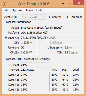

winmedi Skrevet 14. november 2013 Skrevet 14. november 2013 (endret) Hei, jeg har nettopp installert Hyper 212 og synes jeg har litt høye temperaturer! Her er et bilde over gradene mine! Endret 14. november 2013 av winmedi
Nødstopp Skrevet 15. november 2013 Skrevet 15. november 2013 Helt greie idle-temperaturer det der. Mistenker du at noe ikke er som det skal, last ned Prime95 og ta samme screenshot igjen etter du har kjørt det i 10 minutter.

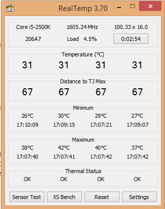

KimmiK Skrevet 15. november 2013 Skrevet 15. november 2013 (endret) Hei, jeg har nettopp installert Hyper 212 og synes jeg har litt høye temperaturer! Her er et bilde over gradene mine! Sjekk om du får samme temperaturer med RealTemp: http://www.techpowerup.com/realtemp/ jeg synes det var noe høy idle temp, med tanke på at du kjører 100x34, 1.23v - jeg ligger selv på ca. 32 grader i idle, med 100x50, 1.40v. Har forøvrig en foreldet H50 fra corsair, som begynner å synge på siste verset. Endret 15. november 2013 av KimmiK

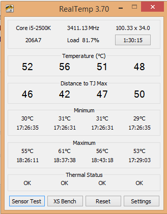

KimmiK Skrevet 15. november 2013 Skrevet 15. november 2013 Ser ut som jeg får det samme Uhm... ikke helt samme temperaturer da, noe lavere pr. core. 31c idle er anways helt respektabelt, det du bør se på for å sjekke om alt er som det skal er load temperatur og delta mellom idle/load
winmedi Skrevet 15. november 2013 Forfatter Skrevet 15. november 2013 Uhm... ikke helt samme temperaturer da, noe lavere pr. core. 31c idle er anways helt respektabelt, det du bør se på for å sjekke om alt er som det skal er load temperatur og delta mellom idle/load Kjører battlefield med disse temperaturene

TheGaame Skrevet 15. november 2013 Skrevet 15. november 2013 det er ikke "krise" før du når 90 grader, da nærmer seg grensen, den prosessoren skal tåle 95 grader.

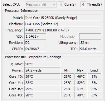

Tan28 Skrevet 15. november 2013 Skrevet 15. november 2013 Temperaturene dine ser fine ut de, bare å gjøre som TheGaame sier og prøve deg relativt forsiktig frem, skal nok gå så bra, så Her er mine temperaturer, forresten. [email protected], NH-D14 med kun 140mm vifte på minimum rpm i et FT02 på minimum.
