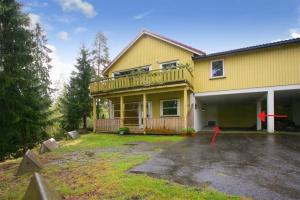

Jeg har idag en sportsbod som jeg vurderer på gjøre om til et soverom. Legger ved et bilde med en pil som viser denne. Har også et par plantegninger på hvordan jeg har tenkt å endre dette, men det er forsovet irrelevant. For å si det kort er det tiltenkt å bygge ut rommet i underkant av 2 meter, slik at rommet møter gangen og kommer 2 meter lenger ut.

Siden rommet vil ligge innerst i en carport vil det jo bli noe redusert dagslys inn til rommet, hvordan kan jeg regne ut om dette vil bli tilfredstillende nok?
