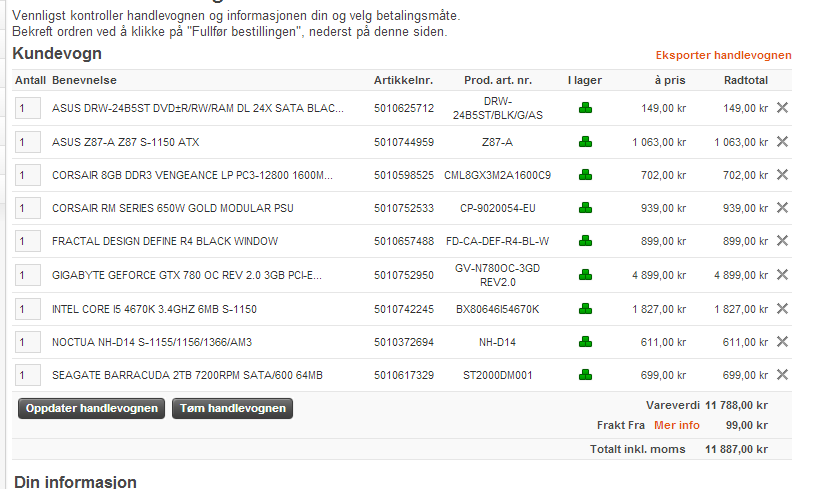

Frobin1 Skrevet 5. november 2013 Skrevet 5. november 2013 Hei!Jeg har en pc her med problemet at den slår seg av helt av seg selv.Dette er pcen: https://www.diskusjon.no/uploads/monthly_09_2013/post-24279-0-89602000-1380204209.pngFeilmeldingen jeg får er: "asus anti-surge unstable power supply"Hva gjør jeg nå?
Sirheadly Skrevet 5. november 2013 Skrevet 5. november 2013 Fant dette når jeg søkte etter "asus anti-surge unstable power supply" ASUS Anti-Surge has a reputation for being oversensitiveASUS Anti-Surge looks for over-voltage and under-voltage conditions from the power supply.Since the Anti-Surge is being triggered that indicates an unstable power supply unit.To troubleshoot the problem you need a known stable working power supply unit to swap with. Så problemet er at psu leverer for masse/ for lite volt til hovedkortet. Og "asus anti-surge slår inn for og beskytte hovedkortet. Så du får enten reklamere på psu, eller se om du får låne en psu som er i orden og se om det blir bedre da.
