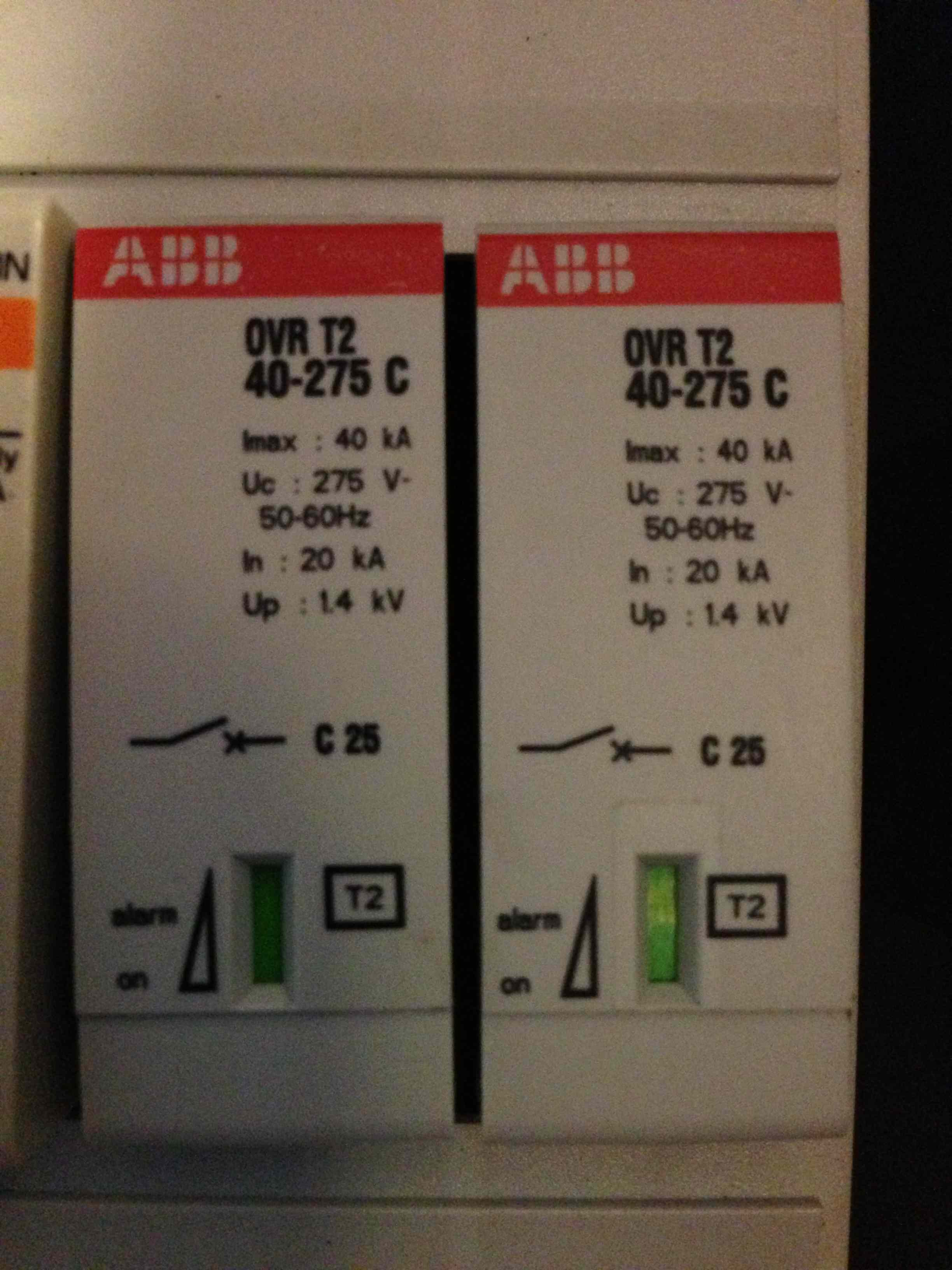

G Skrevet 10. november 2013 Forfatter Skrevet 10. november 2013 (endret) Hyggelig å høre at noen har omtanke Mulig det misforstås litt, at jeg har flere lynnedslag enn hva jeg har hatt nylig. Jeg har kun hatt 1 lynnedslag og 3 ganger har PC'en gått i restart med blåskjerm. Og jeg tror lynnedslaget skjedde før samtlige (hvis ikke før de to siste). Det var heller ikke et direkte nedslag, men et som forplantet seg i gatenettet på en eller annen måte. Om jeg bor særlig utsatt til vet jeg ikke. Det er en del nedbør, men normalt lite tordenvær i det. Jeg har opplevd lynnedslag som har tatt knekken på en ASUS router (som likner på denne). Jeg bodde i samme region da, men i en annen kommune. Det var for kanskje 10 år siden. Strømnettet her virker ok nok ut, selv om det var en feil i det en gang. Og jordfeil, ja det har det vært, men pr. nå vet jeg ikke om det er det lengre. Jordfeilen lå ikke i bygget jeg bor i, men et sted i nabolaget. Det ble meldt til e-verket og rettet på. Jordfeilbryteren er veldig stabil og har ikke slått ut den tiden jeg har bodd her (2,5 år). Slik ser grovvernet ut som jeg har, og det har enda rikeslig med grønn indikator igjen: Jeg ble informert om at dette var en ekstra kraftig modell. Men, det er jeg ikke noe kompetent til å etterprøve. Må jo bare stole på EL-firmaet. Endret 10. november 2013 av G

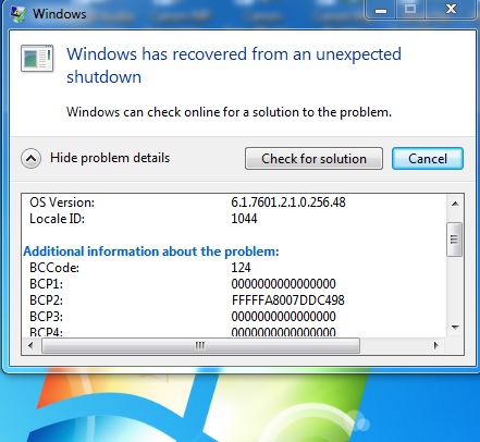

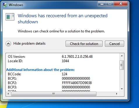

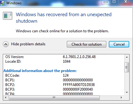

G Skrevet 21. november 2013 Forfatter Skrevet 21. november 2013 (endret) Om ikke annet så får man et bilde av hvor hyppig det inntreffer. Igjen en BlueScreen, men denne gangen så manifisterte den seg som en EKTE bluescreen, som ble stående på skjermen uten å tvinge restart på maskinen. Slik så ettermeldingen ut når jeg startet Windows 7 opp igjen: Det skjedde en gang til litt senere på dagen, men da med auto-reboot Endret 22. november 2013 av G

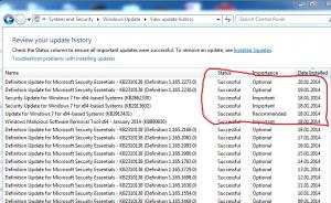

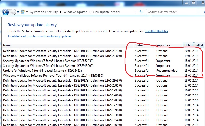

G Skrevet 20. januar 2014 Forfatter Skrevet 20. januar 2014 (endret) Oppfriskning: Nå har jeg levd med dette problemet siden sist. Og det inntreffer relativt sjelden. Men når det først inntreffer så har det skjedd et par ganger at den PC'en ønsker seg en nokså kjapp blåskjerm ikke så lenge etterpå den andre. Jeg har faktisk også hatt ekte blåskjerm et par ganger. En gang gikk Windows til verks og overskrev en del systemfiler, for ikke så alt for mange uker siden. Også ble PC'en ganske sirup. Men, det har løsnet igjen, og PC'en er responsiv igjen. Pluss at en gang forsvant normale musepekere, og jeg gikk og undret meg på om PC'en var blitt zombie'fisert (med trojaner eller noe). Men, det ser ikke slik ut. Jeg har lenge hatt Hitman Pro og Rollback Rx på denne maskinen. Har latt være å kjøre rollback på en ganske god stund nå. Forresten en annen herlig opplevelse var å måtte innstallere januar-2014 -utgaven av Windows Updates uten å få se navn og beskrivelse på hvilke filer som skulle innstalleres. Også greide ikke maskinen å reboot'e på egenhånd. Måtte hjelpe den av og så på igjen. Før den fortsatte å innstallere disse oppdateringene i blinde før start av innstallering og med %-telling etter windows ble reboot'et slik det normalt skjer. Men, jeg så ikke filforberedelsene før skjermen gikk i svart og før reboot. Men en sjekk i "history" forteller jo at noe ble innstallert vellykket: Så i dag fikk jeg det for meg å kjøpe Malwarebyte Pro. Den ga denne loggen: Malwarebytes Anti-Malware (PRO) 1.75.0.1300 www.malwarebytes.org Database version: v2014.01.20.04 Windows 7 Service Pack 1 x64 NTFS Internet Explorer 11.0.9600.16476 navn :: navn [administrator] (brukernavn maskinnavn) Protection: Enabled 20.01.2014 15:41:52 mbam-log-2014-01-20 (15-41-52).txt Scan type: Quick scan Scan options enabled: Memory | Startup | Registry | File System | Heuristics/Extra | Heuristics/Shuriken | PUP | PUM Scan options disabled: P2P Objects scanned: 273696 Time elapsed: 3 minute(s), 24 second(s) Memory Processes Detected: 0 (No malicious items detected) Memory Modules Detected: 0 (No malicious items detected) Registry Keys Detected: 0 (No malicious items detected) Registry Values Detected: 0 (No malicious items detected) Registry Data Items Detected: 0 (No malicious items detected) Folders Detected: 0 (No malicious items detected) Files Detected: 0 (No malicious items detected) (end) Jeg vet ikke om det er vits å innstallere flere anti-malware software. Da flere her i tråden mener det er et hardware problem. Uten å ha gått inn i ting skikkelig, så husker jeg å ha sett cdrom.sys i klartekst innblandet i hex-code forklarings-skjermbildet. Uten at jeg nødvendigvis tror det må være DVD-brenneren av den grunn. Men, er det en bedre måte å få feilsøkt hvilken hardware-del som kødder til maskinen min? Siste BLÅSKJERM, etter oppstart til Windows: Endret 20. januar 2014 av G

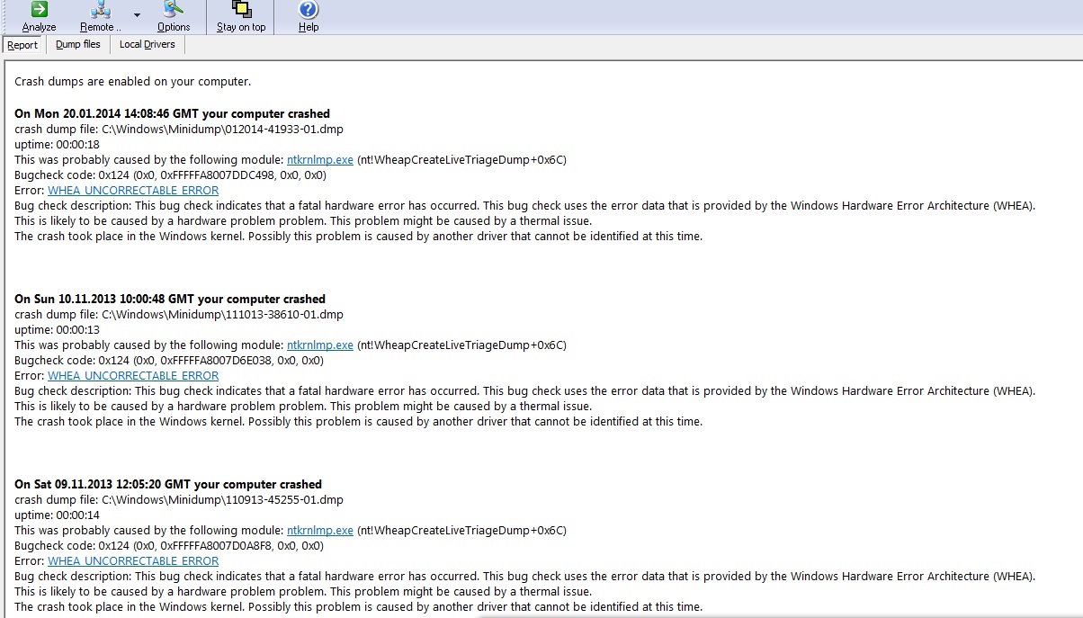

G Skrevet 20. januar 2014 Forfatter Skrevet 20. januar 2014 (endret) Hjelper dette meg? EDIT: Ser ikke ut til at denne er fullstendig uten "symbols". Steg 2: Så forsøkte jeg innstallere x64-varianten av "symbols", men den var ikke dumpchk/windbg fornøyd med på en 64-bit Windows 7. Æsj. Så den i spoiler under var fra Steg 1, altså ufullstendig info. Å så jeg hater 32-bit / 64-bit skifte med Micrsoft som har beholdt for mye 32-bit. Bare grunnlag for masse irritasjon når man skal bruke OS'et. U:\__>dumpchk 012014-41933-01.dmp Loading dump file 012014-41933-01.dmp Microsoft ® Windows Debugger Version 6.1.7601.17514 AMD64 Copyright © Microsoft Corporation. All rights reserved. Loading Dump File [u:\__\012014-41933-01.dmp] Mini Kernel Dump File: Only registers and stack trace are available Symbol search path is: *** Invalid *** **************************************************************************** * Symbol loading may be unreliable without a symbol search path. * * Use .symfix to have the debugger choose a symbol path. * * After setting your symbol path, use .reload to refresh symbol locations. * **************************************************************************** Executable search path is: ********************************************************************* * Symbols can not be loaded because symbol path is not initialized. * * * * The Symbol Path can be set by: * * using the _NT_SYMBOL_PATH environment variable. * * using the -y <symbol_path> argument when starting the debugger. * * using .sympath and .sympath+ * ********************************************************************* Unable to load image ntoskrnl.exe, Win32 error 0n2 *** WARNING: Unable to verify timestamp for ntoskrnl.exe *** ERROR: Module load completed but symbols could not be loaded for ntoskrnl.ex e Windows 7 Kernel Version 7601 (Service Pack 1) MP (2 procs) Free x64 Product: WinNt, suite: TerminalServer SingleUserTS Machine Name: Kernel base = 0xfffff800`0320c000 PsLoadedModuleList = 0xfffff800`0344f6d0 Debug session time: Mon Jan 20 15:08:46.330 2014 (UTC + 1:00) System Uptime: 0 days 0:00:18.938 ********************************************************************* * Symbols can not be loaded because symbol path is not initialized. * * * * The Symbol Path can be set by: * * using the _NT_SYMBOL_PATH environment variable. * * using the -y <symbol_path> argument when starting the debugger. * * using .sympath and .sympath+ * ********************************************************************* Unable to load image ntoskrnl.exe, Win32 error 0n2 *** WARNING: Unable to verify timestamp for ntoskrnl.exe *** ERROR: Module load completed but symbols could not be loaded for ntoskrnl.ex e Loading Kernel Symbols ............................................................... Loading User Symbols Mini Kernel Dump does not contain unloaded driver list The call to LoadLibrary(ext) failed, Win32 error 0n2 "The system cannot find the file specified." Please check your debugger configuration and/or network access. The call to LoadLibrary(exts) failed, Win32 error 0n2 "The system cannot find the file specified." Please check your debugger configuration and/or network access. The call to LoadLibrary(kext) failed, Win32 error 0n2 "The system cannot find the file specified." Please check your debugger configuration and/or network access. The call to LoadLibrary(kdexts) failed, Win32 error 0n2 "The system cannot find the file specified." Please check your debugger configuration and/or network access. The call to LoadLibrary(ext) failed, Win32 error 0n2 "The system cannot find the file specified." Please check your debugger configuration and/or network access. The call to LoadLibrary(exts) failed, Win32 error 0n2 "The system cannot find the file specified." Please check your debugger configuration and/or network access. The call to LoadLibrary(kext) failed, Win32 error 0n2 "The system cannot find the file specified." Please check your debugger configuration and/or network access. The call to LoadLibrary(kdexts) failed, Win32 error 0n2 "The system cannot find the file specified." Please check your debugger configuration and/or network access. ******************************************************************************* * * * Bugcheck Analysis * * * ******************************************************************************* Bugcheck code 00000124 Arguments 00000000`00000000 fffffa80`07ddc498 00000000`00000000 00000000`0000000 0 RetAddr : Args to Child : Call Site fffffa80`07ddc498 : 00000000`00000001 00000000`00000000 00000000`c0000034 fffffa 80`07ddc498 : nt+0x4adb3c 00000000`00000001 : 00000000`00000000 00000000`c0000034 fffffa80`07ddc498 000000 00`00000000 : 0xfffffa80`07ddc498 00000000`00000000 : 00000000`c0000034 fffffa80`07ddc498 00000000`00000000 000000 00`00000000 : 0x1 ----- 64 bit Kernel Mini Dump Analysis DUMP_HEADER64: MajorVersion 0000000f MinorVersion 00001db1 KdSecondaryVersion 00000000 DirectoryTableBase 00000000`00187000 PfnDataBase fffffa80`00000000 PsLoadedModuleList fffff800`0344f6d0 PsActiveProcessHead fffff800`034313d0 MachineImageType 00008664 NumberProcessors 00000002 BugCheckCode 00000124 BugCheckParameter1 00000000`00000000 BugCheckParameter2 fffffa80`07ddc498 BugCheckParameter3 00000000`00000000 BugCheckParameter4 00000000`00000000 KdDebuggerDataBlock fffff800`033fb0a0 ProductType 00000001 SuiteMask 00000110 MiniDumpFields 00000cff TRIAGE_DUMP64: ServicePackBuild 00000100 SizeOfDump 00040000 ValidOffset 0003fffc ContextOffset 00000348 ExceptionOffset 00000f00 MmOffset 00000000 UnloadedDriversOffset 00000000 PrcbOffset 000023c0 ProcessOffset 000070c0 ThreadOffset 00007590 CallStackOffset 00007a38 SizeOfCallStack 00000910 DriverListOffset 00008348 DriverCount 00000040 StringPoolOffset 0000a748 StringPoolSize 000008f0 BrokenDriverOffset 00000000 TriageOptions 00000000 TopOfStack fffff880`035da6f0 BStoreOffset 00000000 SizeOfBStore 00000000 LimitOfBStore 00000000`00000000 DebuggerDataOffset 00002080 DebuggerDataSize 00000340 DataBlocksOffset 0000b038 DataBlocksCount 00000002 fffff800`036b933d - fffff800`036ba33c at offset 0000b058 fffffa80`07ddc498 - fffffa80`07ddc837 at offset 0000c058 Max offset c3f8, 33c08 from end of file Windows 7 Kernel Version 7601 (Service Pack 1) MP (2 procs) Free x64 Product: WinNt, suite: TerminalServer SingleUserTS Machine Name: Kernel base = 0xfffff800`0320c000 PsLoadedModuleList = 0xfffff800`0344f6d0 Debug session time: Mon Jan 20 15:08:46.330 2014 (UTC + 1:00) System Uptime: 0 days 0:00:18.938 start end module name fffff800`00bc7000 fffff800`00bd1000 kdcom Sat Feb 05 17:52:49 2011 (4D4D80 61) fffff800`0320c000 fffff800`037f1000 nt Thu Aug 29 03:13:25 2013 (521EA0 35) fffff800`037f1000 fffff800`0383a000 hal Sat Nov 20 14:00:25 2010 (4CE7C6 69) fffff880`00c00000 fffff880`00c2a000 ataport Mon Aug 05 03:02:45 2013 (51FEF9 B5) fffff880`00c2a000 fffff880`00c35000 amdxata Fri Mar 19 17:18:18 2010 (4BA3A3 CA) fffff880`00c54000 fffff880`00ca3000 mcupdate Sat Nov 20 14:03:51 2010 (4CE7C7 37) fffff880`00ca3000 fffff880`00cb7000 PSHED Tue Jul 14 03:32:23 2009 (4A5BE0 27) fffff880`00cb7000 fffff880`00d15000 CLFS Tue Jul 14 01:19:57 2009 (4A5BC1 1D) fffff880`00d15000 fffff880`00dd5000 CI Sat Nov 20 14:12:36 2010 (4CE7C9 44) fffff880`00dd5000 fffff880`00def000 mountmgr Sat Nov 20 10:19:21 2010 (4CE792 99) fffff880`00e00000 fffff880`00e57000 ACPI Sat Nov 20 10:19:16 2010 (4CE792 94) fffff880`00e57000 fffff880`00e8a000 pci Sat Nov 20 10:19:11 2010 (4CE792 8F) fffff880`00e8a000 fffff880`00ee6000 volmgrx Sat Nov 20 10:20:43 2010 (4CE792 EB) fffff880`00eed000 fffff880`00faf000 Wdf01000 Sat Jun 22 05:13:05 2013 (51C516 41) fffff880`00faf000 fffff880`00fbf000 WDFLDR Thu Jul 26 04:29:04 2012 (5010AB 70) fffff880`00fbf000 fffff880`00fcf000 PCIIDEX Tue Jul 14 01:19:48 2009 (4A5BC1 14) fffff880`00fcf000 fffff880`00fe8000 vmci Sat May 18 03:19:18 2013 (5196D7 16) fffff880`00fe8000 fffff880`00ffe000 vsock Thu Aug 01 04:46:10 2013 (51F9CB F2) fffff880`01000000 fffff880`0102a000 vidsflt Fri Jul 27 15:51:02 2012 (50129C C6) fffff880`0102a000 fffff880`0103f000 partmgr Sat Mar 17 06:06:09 2012 (4F641B C1) fffff880`0103f000 fffff880`01047000 intelide Tue Jul 14 01:19:48 2009 (4A5BC1 14) fffff880`01047000 fffff880`01050000 atapi Tue Jul 14 01:19:47 2009 (4A5BC1 13) fffff880`01051000 fffff880`011c4000 sptd Sat Mar 03 17:45:52 2012 (4F524A C0) fffff880`011c4000 fffff880`011cd000 WMILIB Tue Jul 14 01:19:51 2009 (4A5BC1 17) fffff880`011cd000 fffff880`011d7000 msisadrv Tue Jul 14 01:19:26 2009 (4A5BC0 FE) fffff880`011d7000 fffff880`011e4000 vdrvroot Tue Jul 14 02:01:31 2009 (4A5BCA DB) fffff880`011e4000 fffff880`011f9000 volmgr Sat Nov 20 10:19:28 2010 (4CE792 A0) fffff880`011f9000 fffff880`01200000 Shdbus Thu Jan 24 05:24:19 2013 (5100B7 73) fffff880`01241000 fffff880`0128d000 fltmgr Sat Nov 20 10:19:24 2010 (4CE792 9C) fffff880`0128d000 fffff880`012a1000 fileinfo Tue Jul 14 01:34:25 2009 (4A5BC4 81) fffff880`012a1000 fffff880`012de000 MpFilter Sat Sep 14 04:17:40 2013 (5233C7 44) fffff880`012de000 fffff880`01301000 Shield Thu Jan 24 05:24:08 2013 (5100B7 68) fffff880`01301000 fffff880`0135f000 msrpc Sat Nov 20 10:21:56 2010 (4CE793 34) fffff880`0135f000 fffff880`013bf000 NETIO Tue Nov 26 11:21:01 2013 (529476 0D) fffff880`01458000 fffff880`0154a000 NDIS Wed Aug 22 17:11:46 2012 (5034F6 B2) fffff880`0154a000 fffff880`01593000 fwpkclnt Thu Jan 03 04:06:48 2013 (50E4F5 C8) fffff880`01593000 fffff880`015a0000 Shieldm Thu Jan 24 05:24:22 2013 (5100B7 76) fffff880`015a0000 fffff880`015ac000 Shieldf Thu Jan 24 05:24:16 2013 (5100B7 70) fffff880`0160d000 fffff880`017af000 Ntfs Fri Apr 12 13:54:36 2013 (5167F5 FC) fffff880`017af000 fffff880`017ca000 ksecdd Wed Sep 25 03:03:28 2013 (524236 60) fffff880`01814000 fffff880`01886000 cng Wed Aug 01 17:48:07 2012 (50194F B7) fffff880`01886000 fffff880`01897000 pcw Tue Jul 14 01:19:27 2009 (4A5BC0 FF) fffff880`01897000 fffff880`018a1000 Fs_Rec Thu Mar 01 04:41:06 2012 (4F4EEF D2) fffff880`018a1000 fffff880`018cc000 ksecpkg Wed Sep 25 03:20:07 2013 (52423A 47) fffff880`018cc000 fffff880`01906000 vididr Fri Jul 27 15:39:44 2012 (50129A 20) fffff880`01906000 fffff880`01936000 CLASSPNP Sat Nov 20 10:19:23 2010 (4CE792 9B) fffff880`01936000 fffff880`01942000 dump_ataport Tue Jul 14 01:19:47 2009 (4A 5BC113) fffff880`01942000 fffff880`0194b000 dump_atapi Tue Jul 14 01:19:47 2009 (4A5B C113) fffff880`0194b000 fffff880`0195e000 dump_dumpfve Tue Jul 14 01:21:51 2009 (4A 5BC18F) fffff880`01a01000 fffff880`01c00000 tcpip Sun Sep 08 03:11:52 2013 (522BCE D8) fffff880`01c00000 fffff880`01c16000 disk Tue Jul 14 01:19:57 2009 (4A5BC1 1D) fffff880`01c16000 fffff880`01d24000 tib_mounter Thu Jul 12 13:27:34 2012 (4FF EB4A6) fffff880`01d24000 fffff880`01d34000 vmstorfl Sat Nov 20 10:57:30 2010 (4CE79B 8A) fffff880`01d34000 fffff880`01d80000 volsnap Sat Nov 20 10:20:08 2010 (4CE792 C8) fffff880`01d80000 fffff880`01da7000 fltsrv Mon Jul 30 10:45:25 2012 (501649 A5) fffff880`01da7000 fffff880`01db3000 hotcore3 Fri May 04 02:01:44 2012 (4FA31C 68) fffff880`01db3000 fffff880`01ded000 fvevol Thu Jan 24 04:11:24 2013 (5100A6 5C) fffff880`01ded000 fffff880`01dfb000 crashdmp Tue Jul 14 02:01:01 2009 (4A5BCA BD) fffff880`01e00000 fffff880`01e3a000 rdyboost Sat Nov 20 10:43:10 2010 (4CE798 2E) fffff880`01e3c000 fffff880`01f86000 tdrpman Tue Aug 21 19:28:34 2012 (5033C5 42) fffff880`01f86000 fffff880`01f8e000 spldr Mon May 11 18:56:27 2009 (4A0858 BB) fffff880`01f8e000 fffff880`01fe3000 snapman Fri Aug 10 11:14:04 2012 (5024D0 DC) fffff880`01fe3000 fffff880`01ff5000 mup Tue Jul 14 01:23:45 2009 (4A5BC2 01) fffff880`01ff5000 fffff880`01ffe000 hwpolicy Sat Nov 20 10:18:54 2010 (4CE792 7E) Mini Kernel Dump does not contain unloaded driver list The call to LoadLibrary(ext) failed, Win32 error 0n2 "The system cannot find the file specified." Please check your debugger configuration and/or network access. The call to LoadLibrary(exts) failed, Win32 error 0n2 "The system cannot find the file specified." Please check your debugger configuration and/or network access. The call to LoadLibrary(kext) failed, Win32 error 0n2 "The system cannot find the file specified." Please check your debugger configuration and/or network access. The call to LoadLibrary(kdexts) failed, Win32 error 0n2 "The system cannot find the file specified." Please check your debugger configuration and/or network access. No export analyze found Finished dump check Endret 20. januar 2014 av G
G Skrevet 20. januar 2014 Forfatter Skrevet 20. januar 2014 (endret) Vanskelige å bruke disse feilsøkingsverktøyene. Prøvde Windbg også nå. Og trykket på lenken der inne med "..Analyse.." og fikk dette ekstra da. På toppen av alt så er det noen på internett som skriver at man ikke kan stole helt på det som blir analysert ut av dumpfilene uten at alle forhold står helt perfekt til rette for det. Ergerlig system dette Micrsoft-makkverket: ADDITIONAL_DEBUG_TEXT: Use '!findthebuild' command to search for the target build information. If the build information is available, run '!findthebuild -s ; .reload' to set symbol path and load symbols. FAULTING_MODULE: fffff8000320c000 nt DEBUG_FLR_IMAGE_TIMESTAMP: 0 BUGCHECK_STR: 0x124_GenuineIntel CUSTOMER_CRASH_COUNT: 1 DEFAULT_BUCKET_ID: VISTA_DRIVER_FAULT CURRENT_IRQL: 0 STACK_TEXT: fffff880`035da6f0 fffffa80`07ddc498 : 00000000`00000001 00000000`00000000 00000000`c0000034 fffffa80`07ddc498 : nt+0x4adb3c fffff880`035da6f8 00000000`00000001 : 00000000`00000000 00000000`c0000034 fffffa80`07ddc498 00000000`00000000 : 0xfffffa80`07ddc498 fffff880`035da700 00000000`00000000 : 00000000`c0000034 fffffa80`07ddc498 00000000`00000000 00000000`00000000 : 0x1 STACK_COMMAND: kb FOLLOWUP_NAME: MachineOwner MODULE_NAME: hardware IMAGE_NAME: hardware BUCKET_ID: WRONG_SYMBOLS Followup: MachineOwner Endret 20. januar 2014 av G

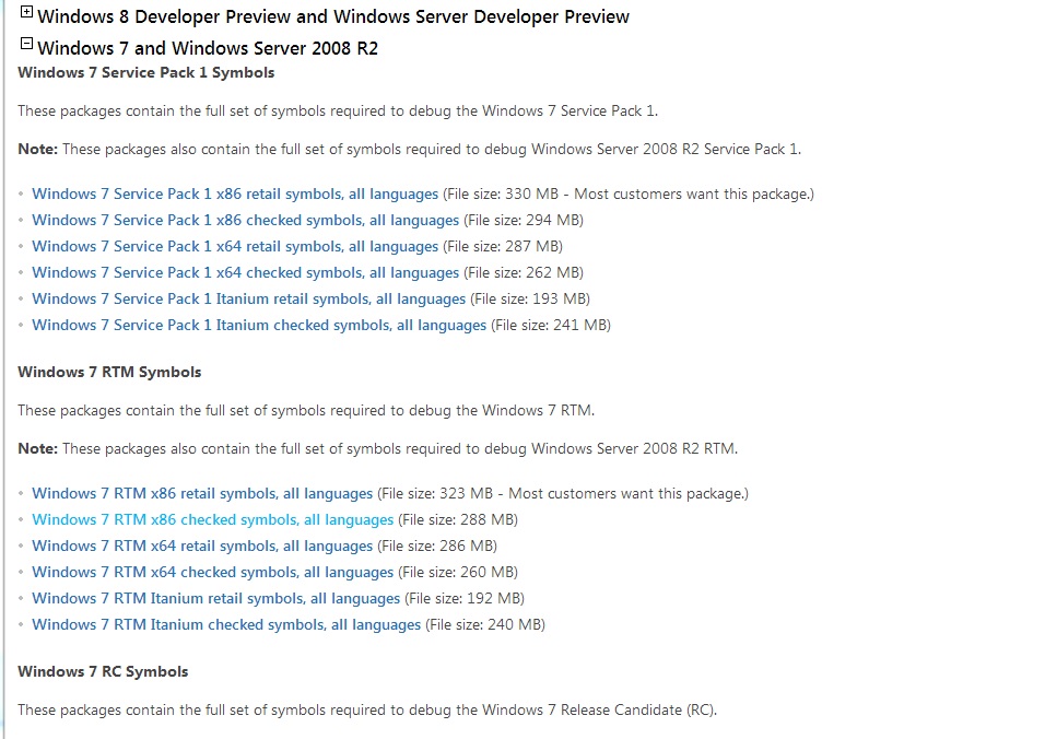

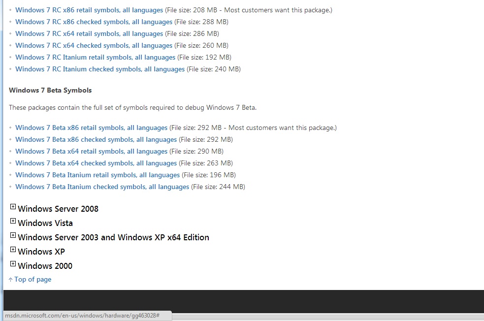

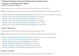

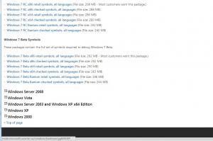

G Skrevet 20. januar 2014 Forfatter Skrevet 20. januar 2014 (endret) Jeg gir opp hvilken "symbols"-pakke som skal innstalleres. Nå har jeg prøvd den normale Service Pack 1 både i x86 og x64 (32 og 64-bit). Jeg tror jeg innstallerte med en Windows 7 DVD som hadde SP1 innbakt allerede, og da er det riktig å velge symbols med SP1 leser jeg. Men om man har etterinnstallert SP1 så skal man først innstallere symbols uten SP1 og så symbols med SP1 oppå den igjen, om jeg har tatt til meg informasjonen riktig. I tillegg finnes disse "checked symbols" som jeg har lest at noen hevder tilhører MSDN-abonnenter. Nå har jeg forsøkt retail både i 64-bit og 32-bit. Jeg synes det holder. Finner ingen logikk i dette og ingen logisk match med min Windows 7 - 64-bit - SP1 innstallasjon, engelsk må vite, kjøpt på DVD-plate. Lenke til filene: http://msdn.microsoft.com/en-us/windows/hardware/gg463028 Endret 20. januar 2014 av G

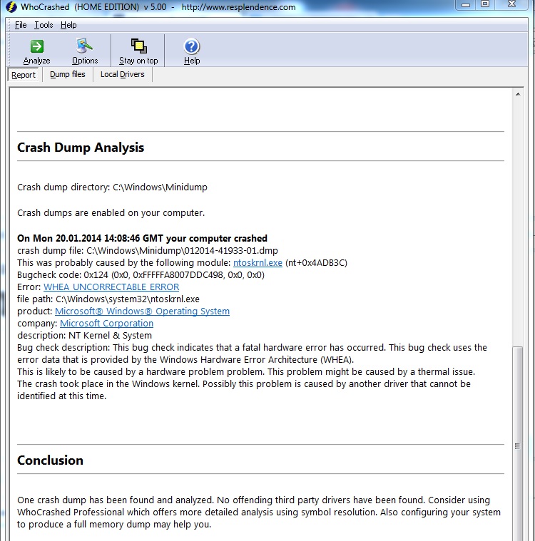

G Skrevet 20. januar 2014 Forfatter Skrevet 20. januar 2014 (endret) Her et utsnitt av hva WhoCrashed rapporterer om samme dumpfile: https://www.google.com/search?q=This+was+probably+caused+by+the+following+module%3A+ntoskrnl.exe+(nt%2B0x4ADB3C)+Bugcheck+code%3A+0x124+(0x0%2C+0xFFFFFA8007DDC498%2C+0x0%2C+0x0)&oq=This+was+probably+caused+by+the+following+module%3A+ntoskrnl.exe+(nt%2B0x4ADB3C)+Bugcheck+code%3A+0x124+(0x0%2C+0xFFFFFA8007DDC498%2C+0x0%2C+0x0)&aqs=chrome..69i57.1451j0j7&sourceid=chrome&espv=210&es_sm=93&ie=UTF-8#q=ntoskrnl.exe+(nt%2B0x4ADB3C) Endret 20. januar 2014 av G

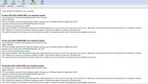

G Skrevet 20. januar 2014 Forfatter Skrevet 20. januar 2014 (endret) Kjøpte Pro-utgaven av WhoCrashed da den skal kunne se på "symbols" for deg. Men, det ser ikke ut til at informasjonen er så veldig mye mer enn tidligere resultat med freeware-utgaven (La tilbake alle 3 minidump-filene til Windows-katalogen): (Forstår ikke helt forskjellen mellom disse to versjonene, eller utbytte av Pro-utgaven) BARE at nå ser systemfilen som er involvert ut til å hete noe annet ntoskrnlmp istedetfor ntoskrnl Endret 20. januar 2014 av G

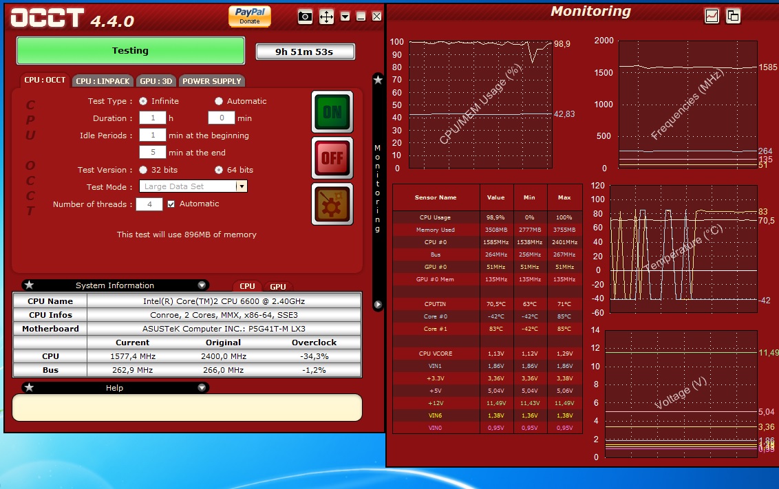

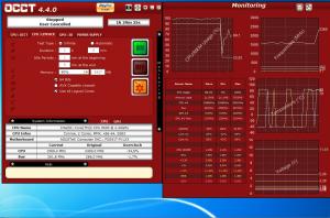

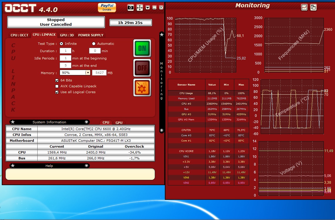

G Skrevet 21. januar 2014 Forfatter Skrevet 21. januar 2014 (endret) Da har jeg begynt forsiktig å kjøre stress-test programvare: Endret 21. januar 2014 av G

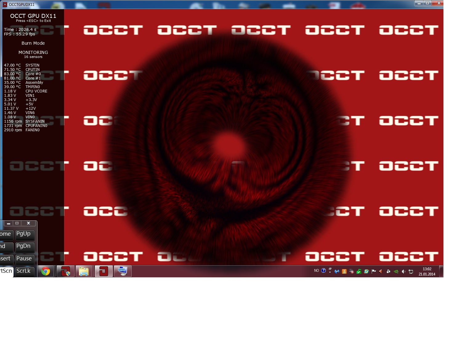

G Skrevet 21. januar 2014 Forfatter Skrevet 21. januar 2014 Jeg har lite greie på hvor lenge slike stresstester skal stå å kjøre. Her er en GPU-test:
