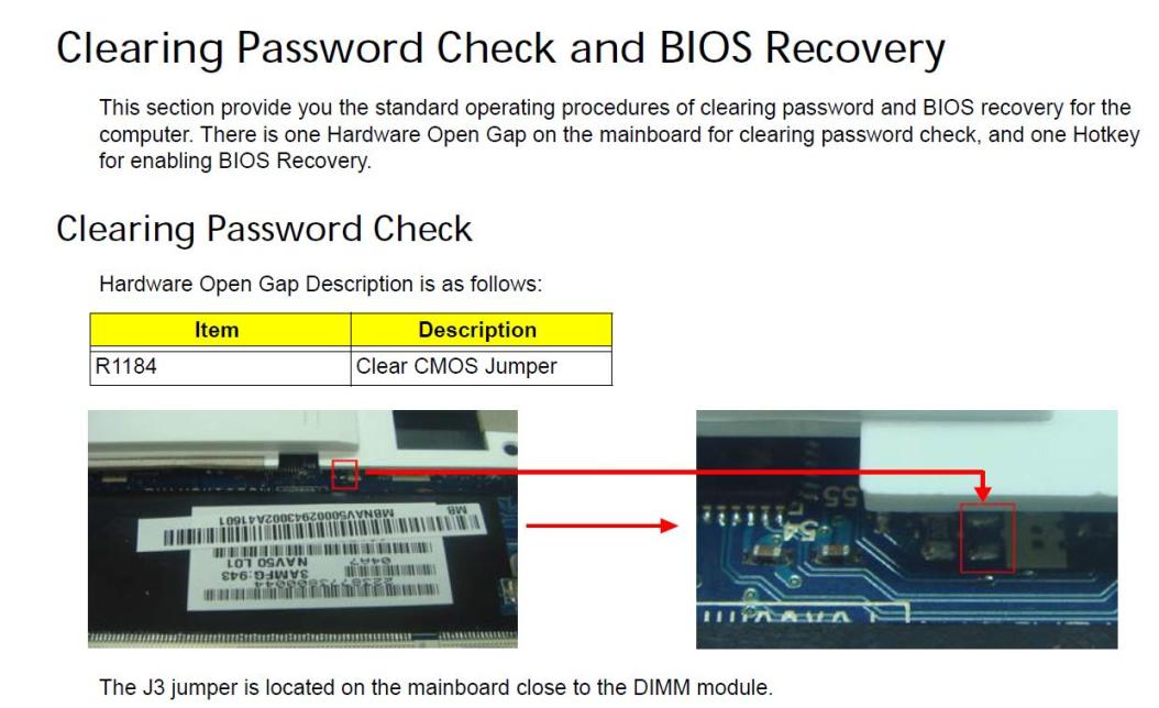

Chavalito Skrevet 20. oktober 2013 Skrevet 20. oktober 2013 Du kan jo prøve å restte CMOS slik som vist på bildet. To punkter må kortsluttes. OBS, dette gjøres så klart uten batteri og strømadapter tilkoblet. Om det vil funke vet jeg ikke. 1
RuneTh666 Skrevet 6. november 2013 Forfatter Skrevet 6. november 2013 Kom inn med reset og fikk satt boot til usb. Takker så mye for hjelpen
