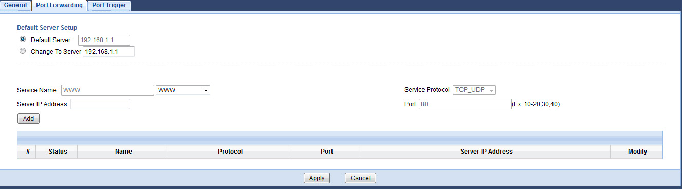

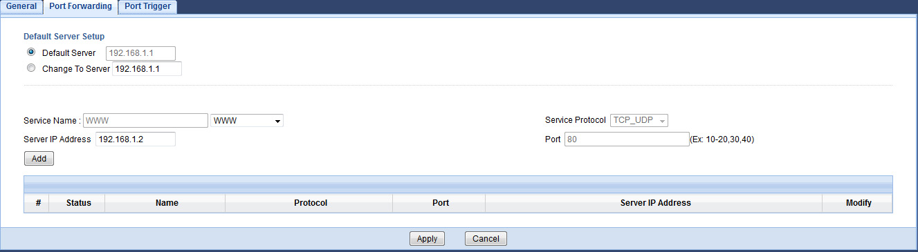

sedsberg Skrevet 12. oktober 2013 Skrevet 12. oktober 2013 Sliter med en Zyxel-router. Er inne på NAT-konfigureringa og skal sette inn en oppføring. Jeg skriver inn IP til maskinen som skal nås utenfra, port, navn og trykker "add". Det går noen sekunder og så blir alle feltene bare nullstilt. Og etterpå:
ChrisCo Skrevet 12. oktober 2013 Skrevet 12. oktober 2013 Legg ut et bilde av hvordan det er når du har skrevet inn alt, før du trykker på "add"
sedsberg Skrevet 12. oktober 2013 Forfatter Skrevet 12. oktober 2013 Legg ut et bilde av hvordan det er når du har skrevet inn alt, før du trykker på "add" Det er bilde 1 øverst. Men jeg fikk lagt til nå. Måtte bare prøve en 15-16 ganger. Veldig ustabil router.
ChrisCo Skrevet 12. oktober 2013 Skrevet 12. oktober 2013 Det er bilde 1 øverst. Men jeg fikk lagt til nå. Måtte bare prøve en 15-16 ganger. Veldig ustabil router. He ja ser det nå... Litt for trøtt istad tror jeg.. Hehe... Men jeg har en følelse av at du må endre fra WWW menyen til noe annet.. Har vært borti lignende oppsett før og da gikk det ikke å skrive inn f.eks port 12550, hvis den sto på WWW... Måtte endre den til "Egen" eller "Other" eller hva det nå var... Husker ikke... Prøv det og se om det funker bedre da..
