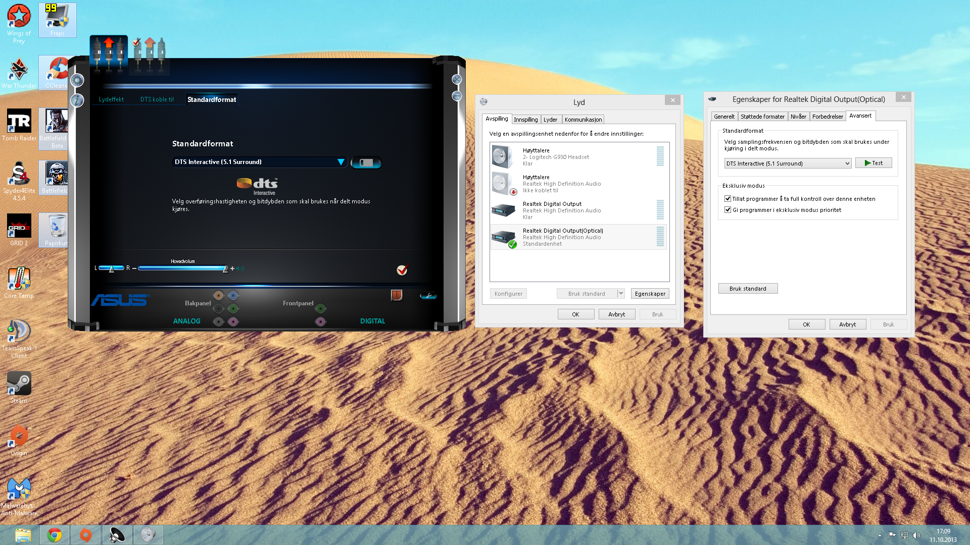

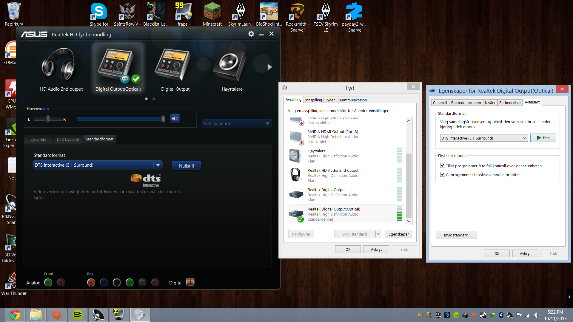

Du må ha software til lydkortet på HK installert, du må nok også aktivere OPTISK via softwaren.
For å få ekte surround må du ha kilde som støtter det, hvis ikke får du emulert surround med Dolby Digital Live eller DTS Connect. Hvilket HK har du?.
jaha.. Det er 2 like optiske innganger på subben. Flytta kontakten til den andre inngangen og da dundra det lyd gitt. Noe muffens der.
Takk for hjelpen da folkens :)
