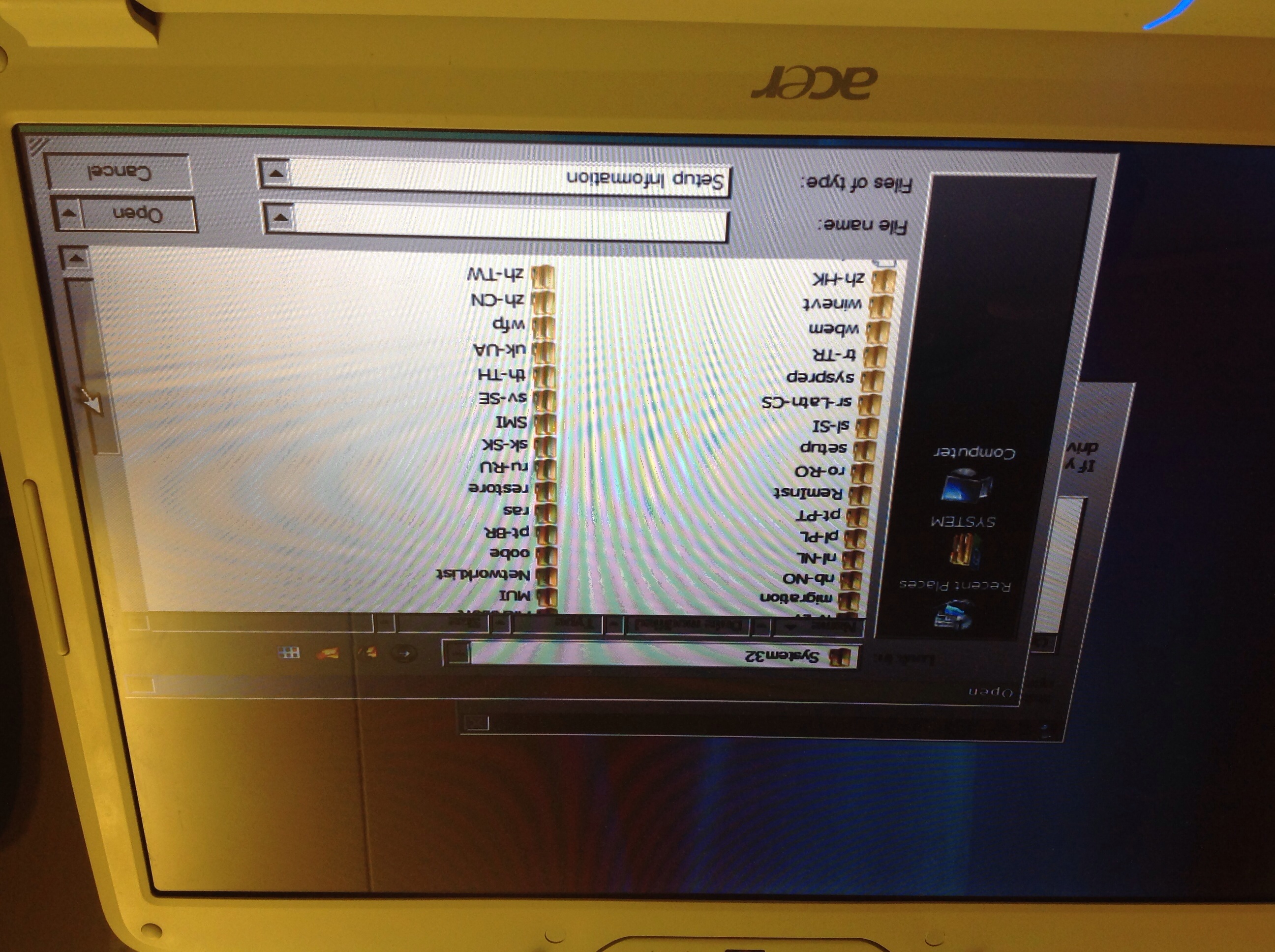

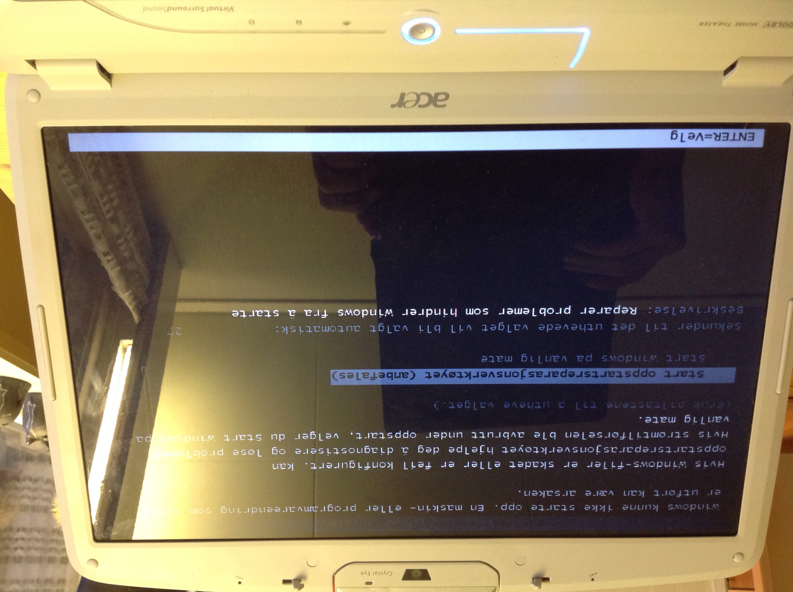

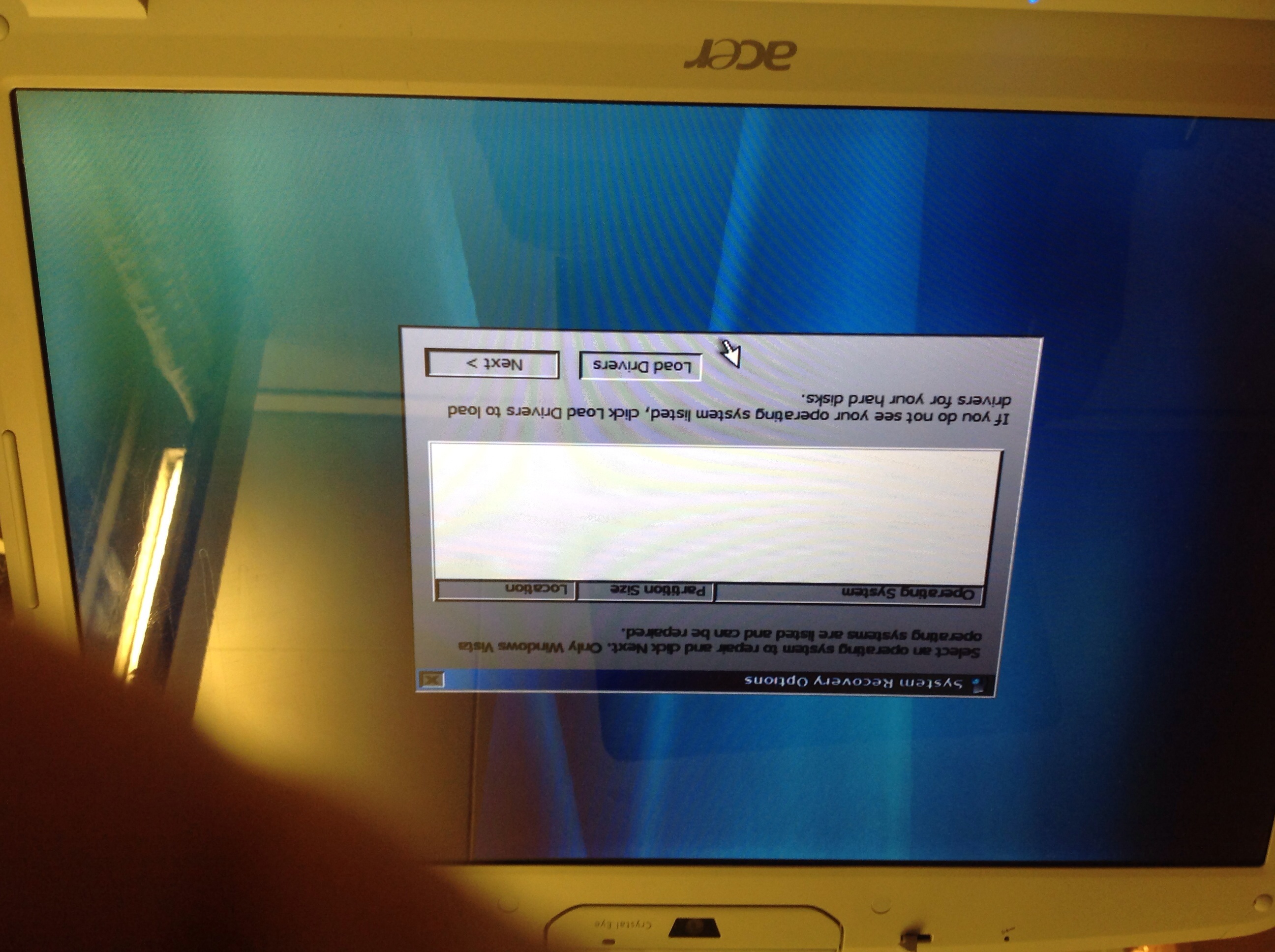

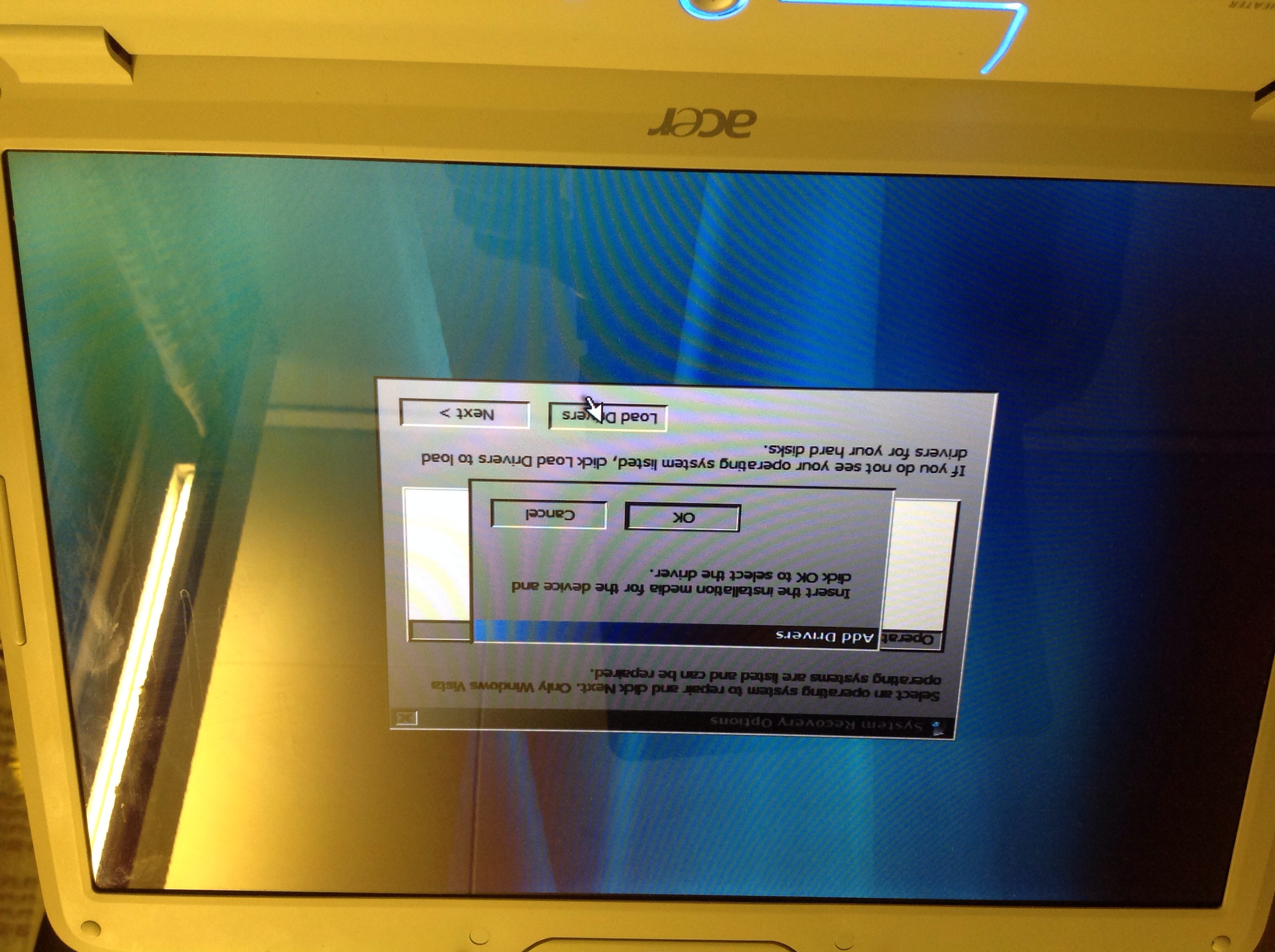

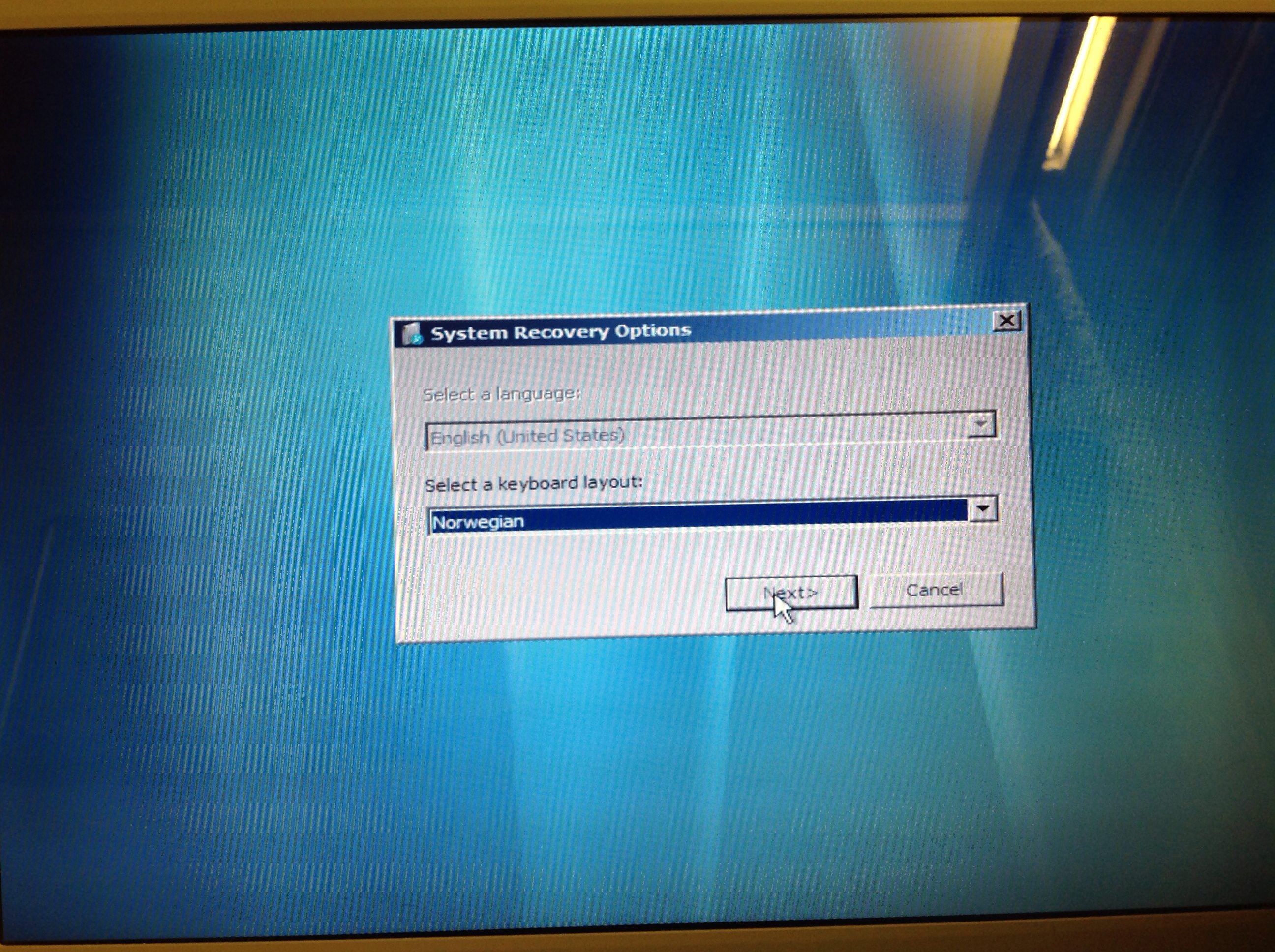

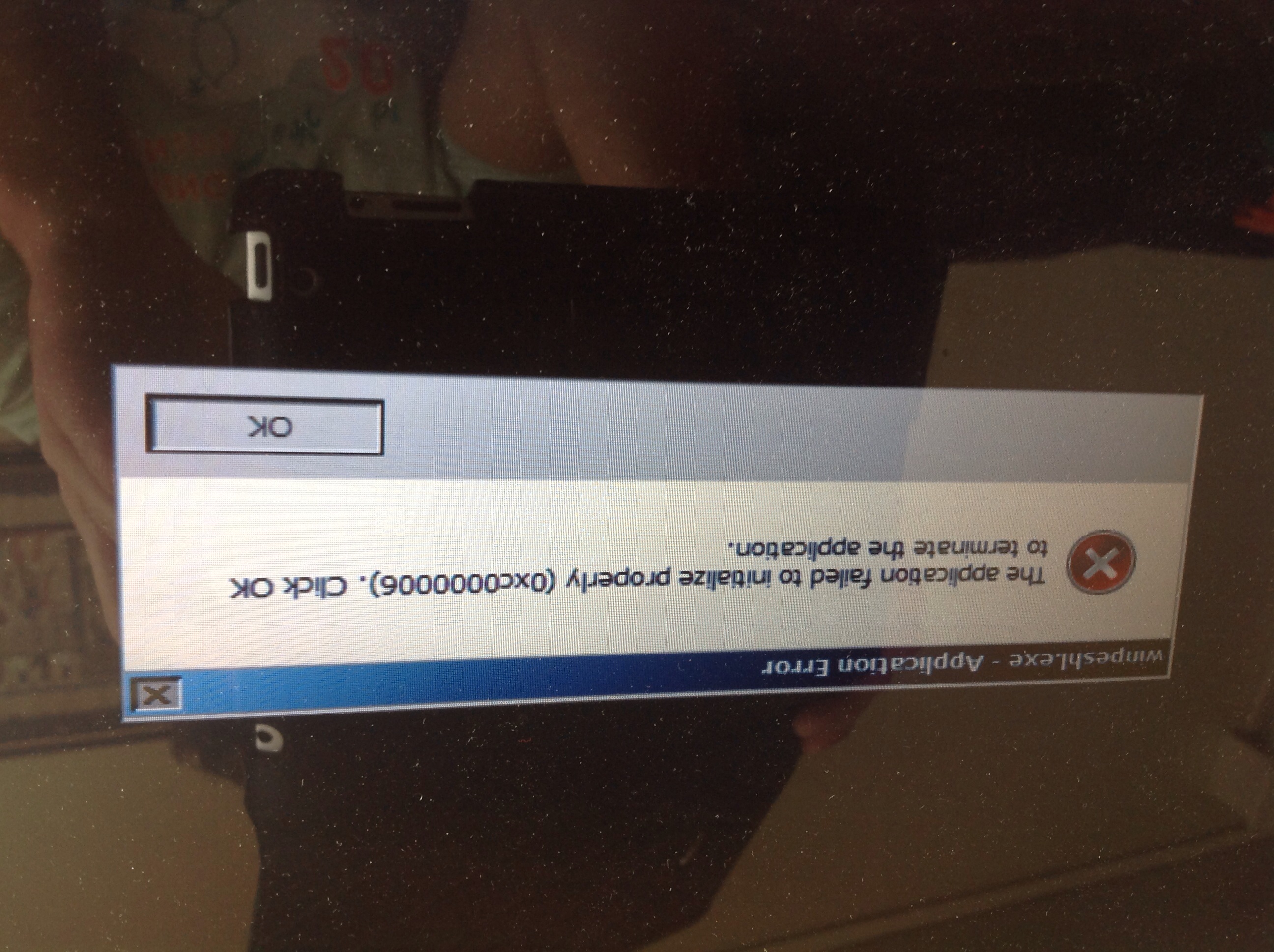

Jalle Skrevet 1. oktober 2013 Skrevet 1. oktober 2013 Hei! Får ikkje starta maskina lenger. Kjem eit stykke med oppstartsreperasjonsverktøyet. Sjå vedlagte bilder. Vel norsk tastatur, og deretter prøver eg å lasta hard disk driver som beskrevet, men kvar finn eg den?
Jalle Skrevet 3. oktober 2013 Forfatter Skrevet 3. oktober 2013 Hmmm ingen som veit? Får vel senda ein mail til Acer då. Nokon som har peiling om eg kan få kontakt med harddisken for å redda ut bilda?
praut86 Skrevet 4. oktober 2013 Skrevet 4. oktober 2013 Av eigen erfaring så har ikkje oppstartsreperasjonsverktøyet på Vista fungert noko særleg. Får du nokon feilkodar eller får du ikkje lasta inn "disken"? For å redda ut bilda bør ein evt. skru ut disken og få den tilkobla ein docking på ein annan pc, veit ikkje om du har sånt utstyr. Det er mogleg å redda bilda, alt etter stand på harddisken som ein kopierar frå. Har du fått noken tilbakemelding frå Acer?

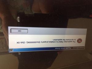

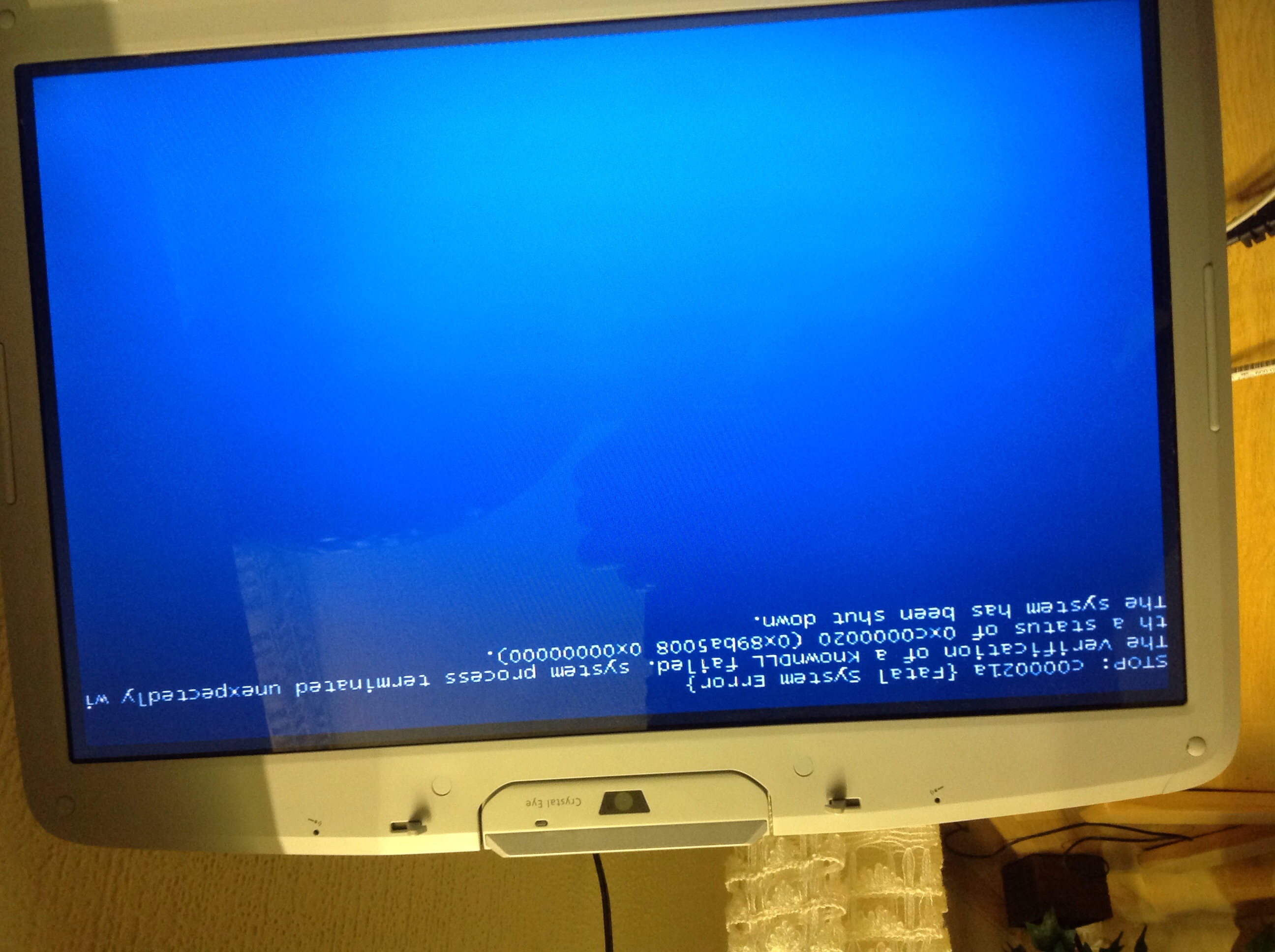

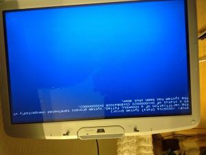

Jalle Skrevet 10. oktober 2013 Forfatter Skrevet 10. oktober 2013 Av eigen erfaring så har ikkje oppstartsreperasjonsverktøyet på Vista fungert noko særleg. Får du nokon feilkodar eller får du ikkje lasta inn "disken"? For å redda ut bilda bør ein evt. skru ut disken og få den tilkobla ein docking på ein annan pc, veit ikkje om du har sånt utstyr. Det er mogleg å redda bilda, alt etter stand på harddisken som ein kopierar frå. Har du fått noken tilbakemelding frå Acer? Takker for svar! Nei får stort sett feilkodar blant anna 0xc0000006, trur eg lyt prøva å få laga meg ein bootcd eller noko slikt, er Windows vista eg har. Nokon som veit kor eg får lasta ned ein sånn? Har ikkje sendt noko mail til Acer endå.
Chavalito Skrevet 10. oktober 2013 Skrevet 10. oktober 2013 Acer har som mange laptoper en recovery funbksjon, men bruker du den, vil du miste alle filer som er på hard disken. Så jeg tror ikke du skal bruke den med mindre du har backup av allle viktige filer. Stort sett alle Windows versjoner har "dritt" reparasjonsverktøy, har aldri virket noe særlig godt for meg. Den feil koden sier ikke mye med mindre du kan laste opp en bilde. 0xc0000006 er en kode som gjelder for en haug med programmer, alt fra Windows Explorer til spill.

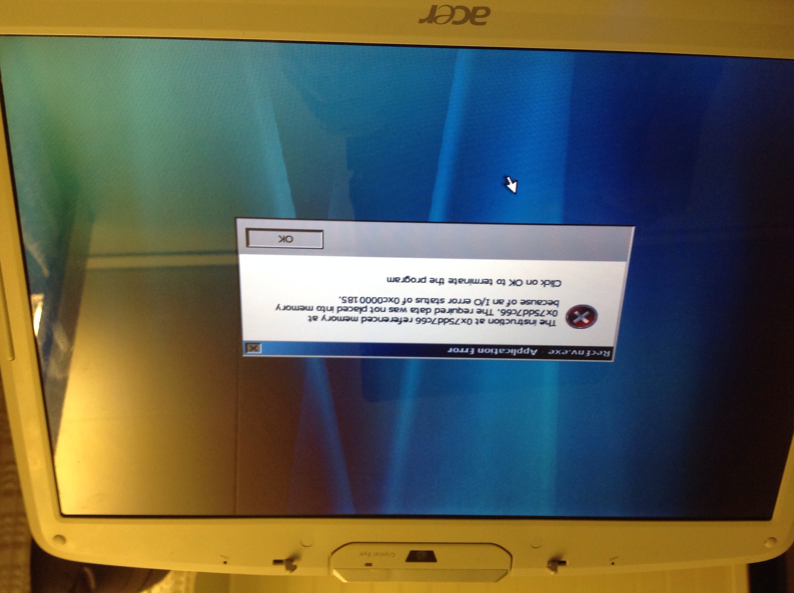

Jalle Skrevet 10. oktober 2013 Forfatter Skrevet 10. oktober 2013 Maskina er gammal og har kjøpt meg ny no, så det einaste eg er interessert i er å få ut data frå den gamle. Er ved oppstart meldinga kjem, men kjem av og til andre istadenfor, sjå vedlagte bilder

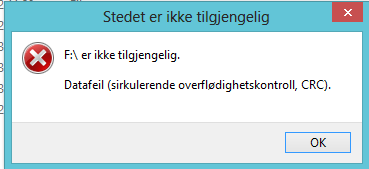

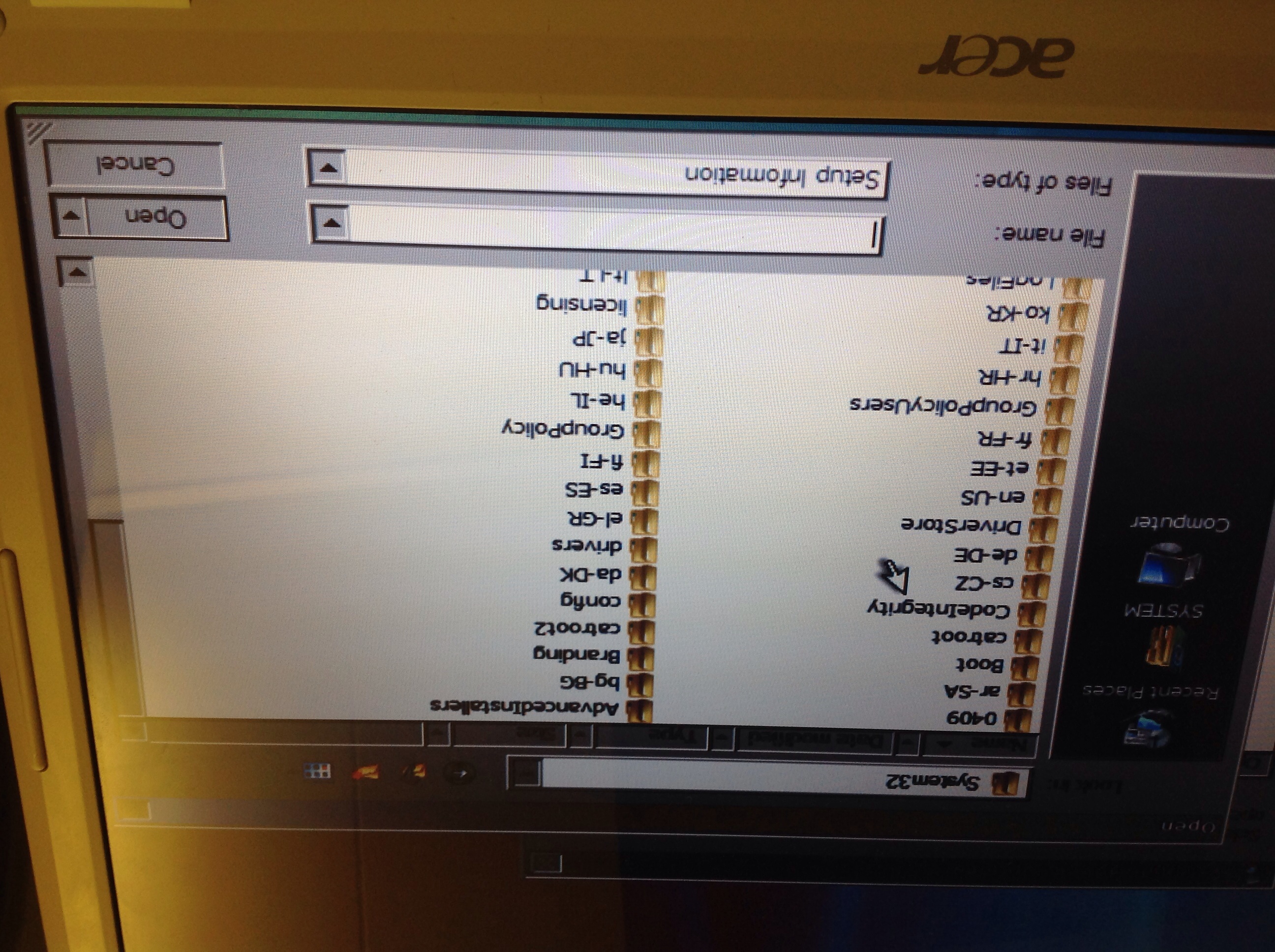

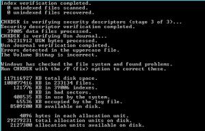

Jalle Skrevet 15. oktober 2013 Forfatter Skrevet 15. oktober 2013 Takker igjen, då har eg fått ut alle bilda som va på eine partisjonen via denne:http://www.clasohlson.com/no/USB-3.0-dockingstasjon/38-4121 Men den andre partisjonen der eg hadde nokon gps spor som hadde vore kjekt å hatt fekk eg følgjande feilmelding (sjå vedlegg). Nokon som har tips til korleis ein kan fiksa dette ?

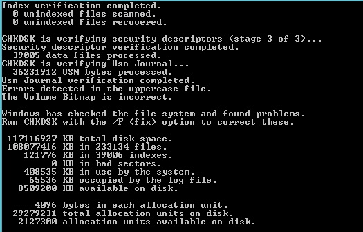

Chavalito Skrevet 15. oktober 2013 Skrevet 15. oktober 2013 Du kan prøve å kjøre chkdsk på den: chkdsk /f /r F: men det er ikke sikkert det hjelper. Også mulig at chkdsk gjør saken verre, så kjør kun chkdsk F: til å begynne med. Da vil programmet ikke rette noen feil selv om det finner noen, og en annen ting er om det får tilgang til F disken. Ellers mulig du må til med noe mere avanserte "recovery" verktøy.
Jalle Skrevet 15. oktober 2013 Forfatter Skrevet 15. oktober 2013 Du kan prøve å kjøre chkdsk på den: chkdsk /f /r F: men det er ikke sikkert det hjelper. Også mulig at chkdsk gjør saken verre, så kjør kun chkdsk F: til å begynne med. Da vil programmet ikke rette noen feil selv om det finner noen, og en annen ting er om det får tilgang til F disken. Ellers mulig du må til med noe mere avanserte "recovery" verktøy.
Chavalito Skrevet 16. oktober 2013 Skrevet 16. oktober 2013 Okay, du kan prøve å kjøre chkdsk /f F: det kan muligens fikse feilen. Det kanskje ta en stund, så ha tålmodighet. /r parameteret er ikke nødvendig etter som det ikke virker som det er skade på sektorene på hard disken.
Jalle Skrevet 25. oktober 2013 Forfatter Skrevet 25. oktober 2013 Okay, du kan prøve å kjøre chkdsk /f F: det kan muligens fikse feilen. Det kanskje ta en stund, så ha tålmodighet. /r parameteret er ikke nødvendig etter som det ikke virker som det er skade på sektorene på hard disken. Takker, då var filene redda
