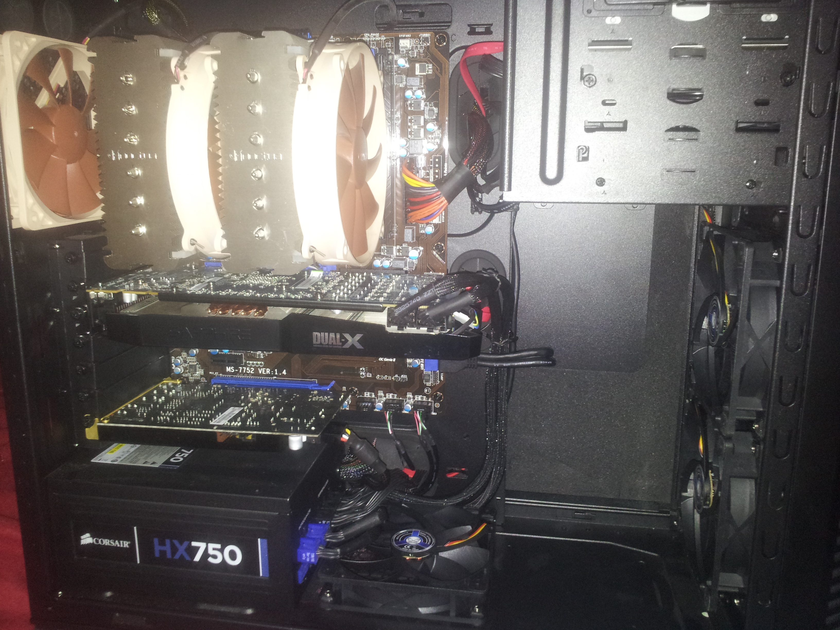

kremt Skrevet 20. september 2013 Skrevet 20. september 2013 Jeg har 650 kassen, og er brukbart fornøyd. Den passer ikke spesielt bra med vannkjøling, men det skal ikke være noe problem å få plass til den 120 mm radiatoren du fant der. Bruker selv en Noctua D-14 kjøler, og denne yter nok vesentlig bedre enn Seidon 120. Yter cirka som Corsair H100. Her ser du innsiden av min maskin, fin plass til kjøleren her.
Spearman Skrevet 20. september 2013 Forfatter Skrevet 20. september 2013 Jeg har 650 kassen, og er brukbart fornøyd. Den passer ikke spesielt bra med vannkjøling, men det skal ikke være noe problem å få plass til den 120 mm radiatoren du fant der. Bruker selv en Noctua D-14 kjøler, og denne yter nok vesentlig bedre enn Seidon 120. Yter cirka som Corsair H100. Her ser du innsiden av min maskin, fin plass til kjøleren her. innside maskin.jpg Håper du skjønte at jeg ikke var bekymra for fysisk plass inne i kabinettet. Jeg tenkte mer på om det går an å feste radiatoren til Seidon 120 i 120mm-vifte-sloten i 650? Eller skjønte du det og svarte ja, men svarte litt mer utover det også? Er det noe annet du ikke er fornøyd med med 650? Jeg er ute etter et middels lite kabinett med grei kjøling, men det må gjerne holde lydnivået lavt. Ettersom kjølinga ikke er tipp-topp tenkte jeg at vannkjøling på CPU kunne hjelpe litt - få varmen rett ut i stedefor å blåse den rundt i kabinettet. Jeg regner med Noctua D-14 er en heftig kjøler, men den kommer vel ikke til sin fulle rett i et kabinett som 650, i forhold til et med bedre gjennomstrømning?
kremt Skrevet 21. september 2013 Skrevet 21. september 2013 Nå vet jeg ikke hvor god erfaring du har med kabinetter, men hva mener du med " I forhold til et kabinett med bedre gjennomstrømning"? Hva er det som gjør gjennomstrømningen dårlig i 650? Jeg har fjernet begge harddiskburene og fylt opp alle vifteplassene, jeg kan vanskelig se for meg en løsning med bedre gjennomstrømning. Det eneste måtte vært en diger vifte på sidedøra men dette bryter sterkt med både design og støynivå. På generell basis vil jeg fraråde slike enkle closed-lopo kjølere, da de verken kjøler bedre, koster mindre eller har bedre levetid enn tilsvarende luftkjøler. Noe sånt som denne: http://cdon.no/elektronikk/phanteks_ph-tc12dx_cpu_cooler_white-22631961 Vil kunne passe bra for deg, jeg kan nesten garantere at du blir mer fornøyd med den enn closed-loop kjøler. Phanteks er en kjent leverandør av kjølere og holder høy kvalitet. Plass er heller ikke noe problem, jeg får plass til D14 da burde du få plass til den jeg linket til.
Spearman Skrevet 21. september 2013 Forfatter Skrevet 21. september 2013 Nei, jeg har nok ikke mye erfaring med så mange forskjellige kabinetter. I dag har jeg et 8 år gammelt Cooler Master Stacker-kabinett, med god gjennomstrømning. Nå har jeg jo ikke sett fysisk på et 650, men jeg ser for meg at gjennomstrømningen blir dårligere siden det er noe mer "innkapslet". Hardware.no sin test skryter jo heller ikke akkurat av kabinettets termiske egenskaper http://www.hardware.no/artikler/cooler-master-silencio-650/109521/4 Det var altså basert på tanken om at 650 ikke har optimal gjennomstrømning at jeg tenkte en closed-loop kjøler ville hjelpe, ettersom den frakter varmen rett ut av kabinettet. Men du synes du har god nok gjennomstrømning i kabinettet, og at en luftkjøler fungerer godt, slik at jeg tjener mer på å bruke plassen på en 120mm-vifte i stedet for 120mm-radiatoren til vannkjølinga?
kremt Skrevet 21. september 2013 Skrevet 21. september 2013 (endret) Sånn sett så frakter jo en luftkjøler varmen ut også, bare ikke "direkte". Retningen på viftene har jo litt å si. På kjøleren min er det to vifter som blåser bakover, i tillegg til en bakerst som blåser ut og en i topp som blåser ut. Foran har jeg 2 som blåser inn og en i bunn som blåser inn. Ingen direkte blokkeringer av luftstrømmen heller, men det er jo klart at utblåsningsviftene vil måtte fjerne varme fra skjermkort i tillegg til CPU. Når jeg kjører på maks load, prime95 f.eks og full fart på viftene får jeg en temp på CPU på cirka 60 grader, dette er på 4.5 ghz. Du kan jo selv se her hvordan hw.no testet kabinettet: Det sier seg selv at det blir en veldig stor forskjell fra mitt kabinett der alle vifteplasser er fylt og HDD-bur er fjernet. Det er ikke et kabinett som er spesielt ugunstig for luftkjølere. Bare at luftstrømmen er ganske mye blokkert sånn som det kommer. Den kjøleren jeg linket til var utsolgt. Jeg tror du kunne brukt denne i din maskin hvis du ikke skal overklokke veldig mye: http://www.komplett.no/k/ki.aspx?sku=657097&cks=ASS&assoc=D17C9206-4ABF-4D73-94BE-9D52E5984D4D Endret 21. september 2013 av kremt
