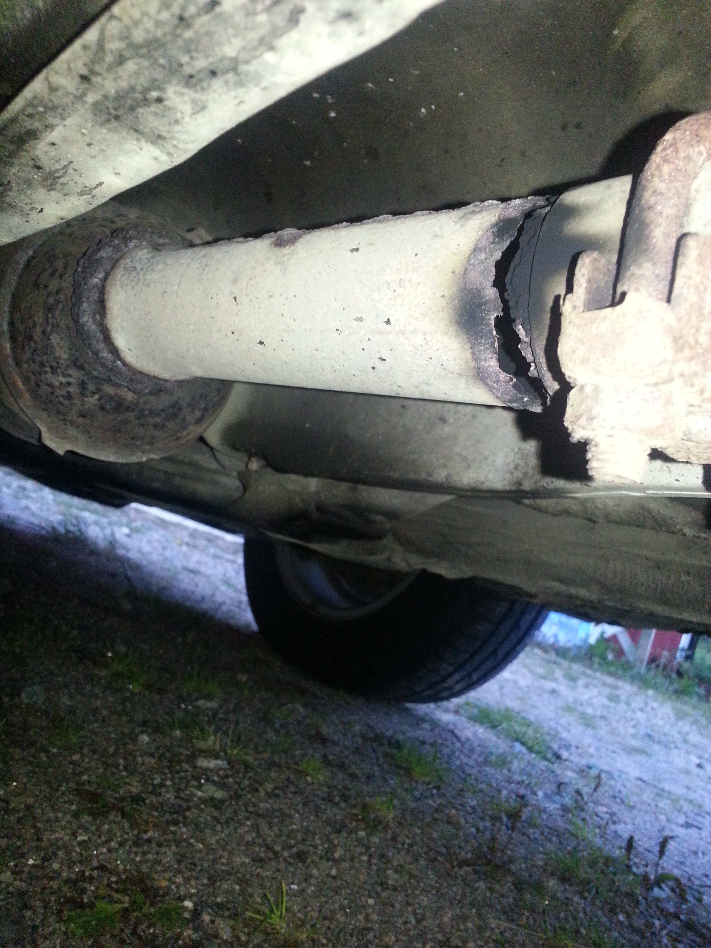

Bilen er en VOLKSWAGEN PASSAT FAMILY 351-C stv. 96 mod.

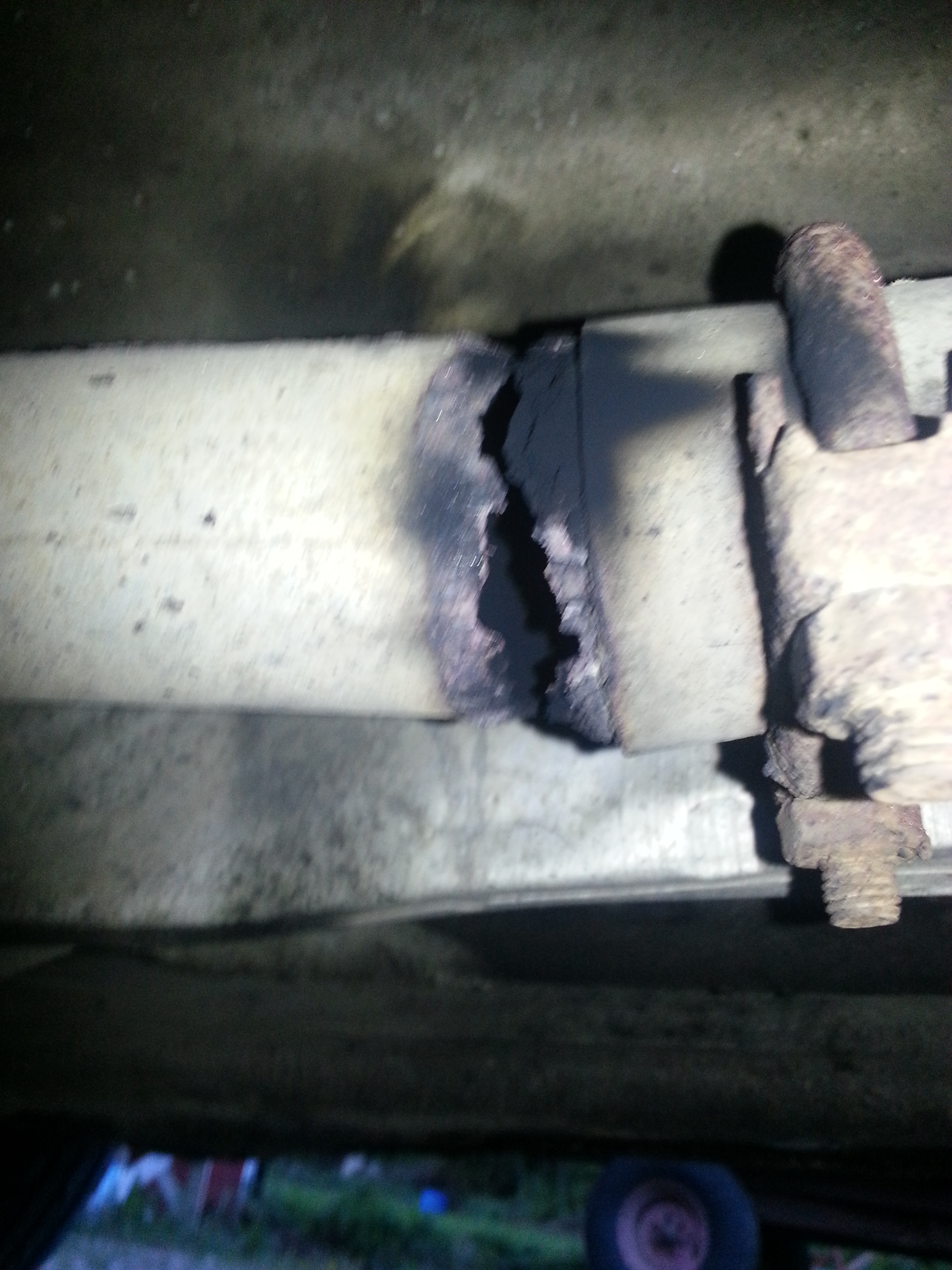

Har fått en knekk på ekosoen mellom katalysatoren og lydpotta (se vedlegg). Skal på EU til fredag. Er det mulig å kun bytte ut dette røret?
Er det denne delen som de selger på Biltema under navnet Mellomrør? http://www.biltema.no/no/Bil---MC/Bilreservedeler/Eksosanlegg/Eksosanlegg-Standard/MELLOMROR-VW-912652/

Ser ut som det er greit rusta lengre bak der også. Kan nesten bytta potta først som sist. Drive å lappe på noe som er ferdig rusta er bortkasta tid. Å ta med bakre potta i samme slengen kan også være lurt noen ganger.
Jeg hadde vel levert bilen på EU med defekt eksos. Se hva annet som er feil så du får en totaloversikt. Det er garantert noe mer å ta tak i på en 96mod Passat. I værste fall skal bilen dynges og da er det surt med den nye potta.
Ellers hadde jeg bare gått for et rett rørbit i riktig lengde med klemme på hver side. Koster vel en hundrings for dette på biltema. Mål diameteren på røra før du drar å handler.
