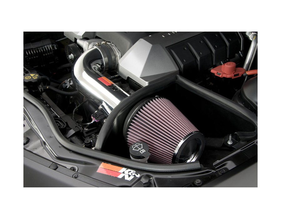

Sånne filtre får du på Biltema, Bilextra og sikkert på mekonomen og andre bilrekvisitaforretninger. De er relativt populære. Hvis du ikke finner ferdige kit til bilen din må du også finne riktige overganger og andre ting.
Montering er veldig enkelt hvis en har noenlunde sunn fornuft. Ut med hele den originale luftfilterboksen og så montere pod/kon-filteret rett på gasspjeld eller MAF-sensor avhengig av hvordan bilen din er. Evt. via slanger eller rør for å få plassert filteret bedre.

Du finner garantert guider på Youtube o.l. som viser generell fremgangsmåte. Prinsippet er likt for alle biler. Er bare ting som er plassert litt forskjellig og litt andre størrelser og former på koblingene.
