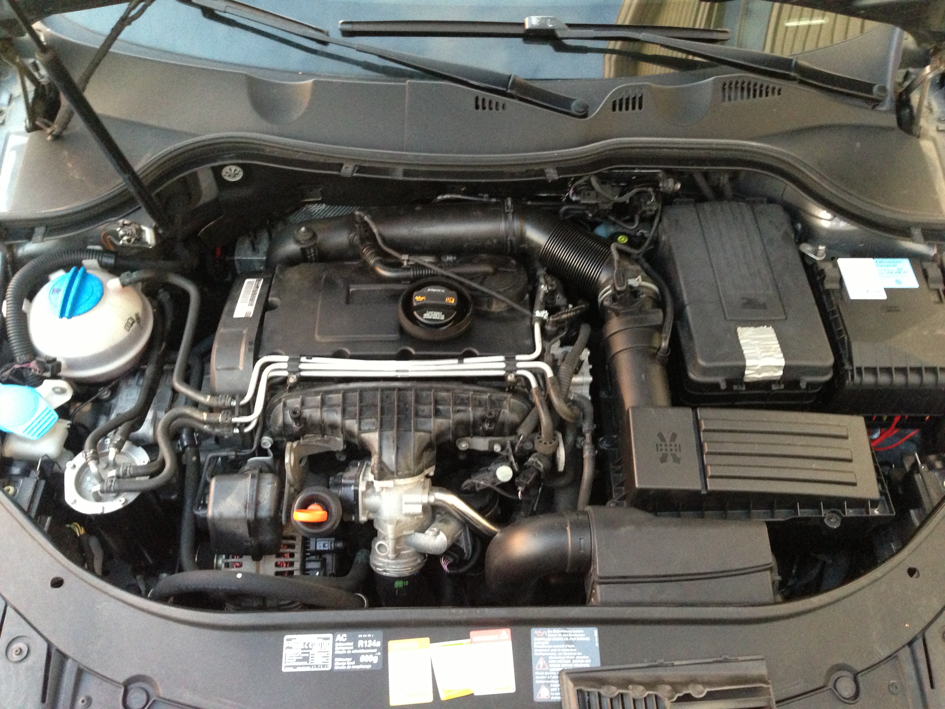

Fender77 Skrevet 2. september 2013 Forfatter Skrevet 2. september 2013 (endret) Laster opp et bilde, så kan dere se hvordan det ser ut i motorrommet på min:) Endret 2. september 2013 av Fender77
Fender77 Skrevet 2. september 2013 Forfatter Skrevet 2. september 2013 Ser ut som jeg må skru litt mao - Se bilde (fil)
mobile999 Skrevet 2. september 2013 Skrevet 2. september 2013 Det bør være mulig å se ledningen til glødepluggene på topplokket i området market med rødt.
Fender77 Skrevet 2. september 2013 Forfatter Skrevet 2. september 2013 Takker! Da skal jeg se godt etter om jeg finner disse. Trodde de skulle sitte noenlunde synlig, men de har gjort en god jobb med å gjemme disse. Takker for all hjelp foreløpig, så skal jeg se om jeg klarer å pointe de ut.
kjetilkl Skrevet 2. september 2013 Skrevet 2. september 2013 Sjekk her; http://forum.vacn.no/showthread.php?189900-Bytte-gl%F8de-plugger-p%E5-2-0tdi Ser ut som du må skru av topplokket. 1
Fender77 Skrevet 2. september 2013 Forfatter Skrevet 2. september 2013 Ser sånn ut ja! Får se om dette er noe jeg kan få til eller som møller får ta. Da er det i såfall bare å varme motoren lett og lirke de forsiktig ut og bytte? Ikke noe omprogrammering etterpå el.?
