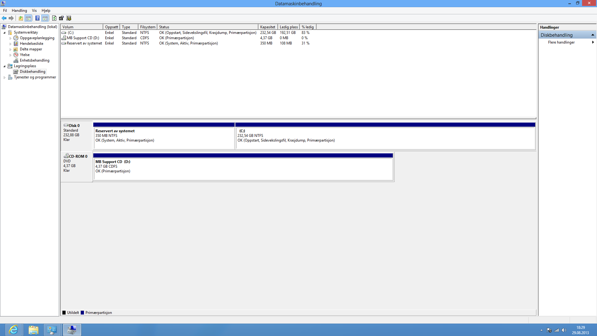

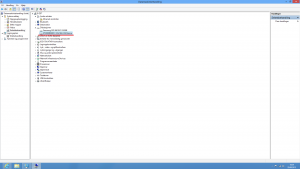

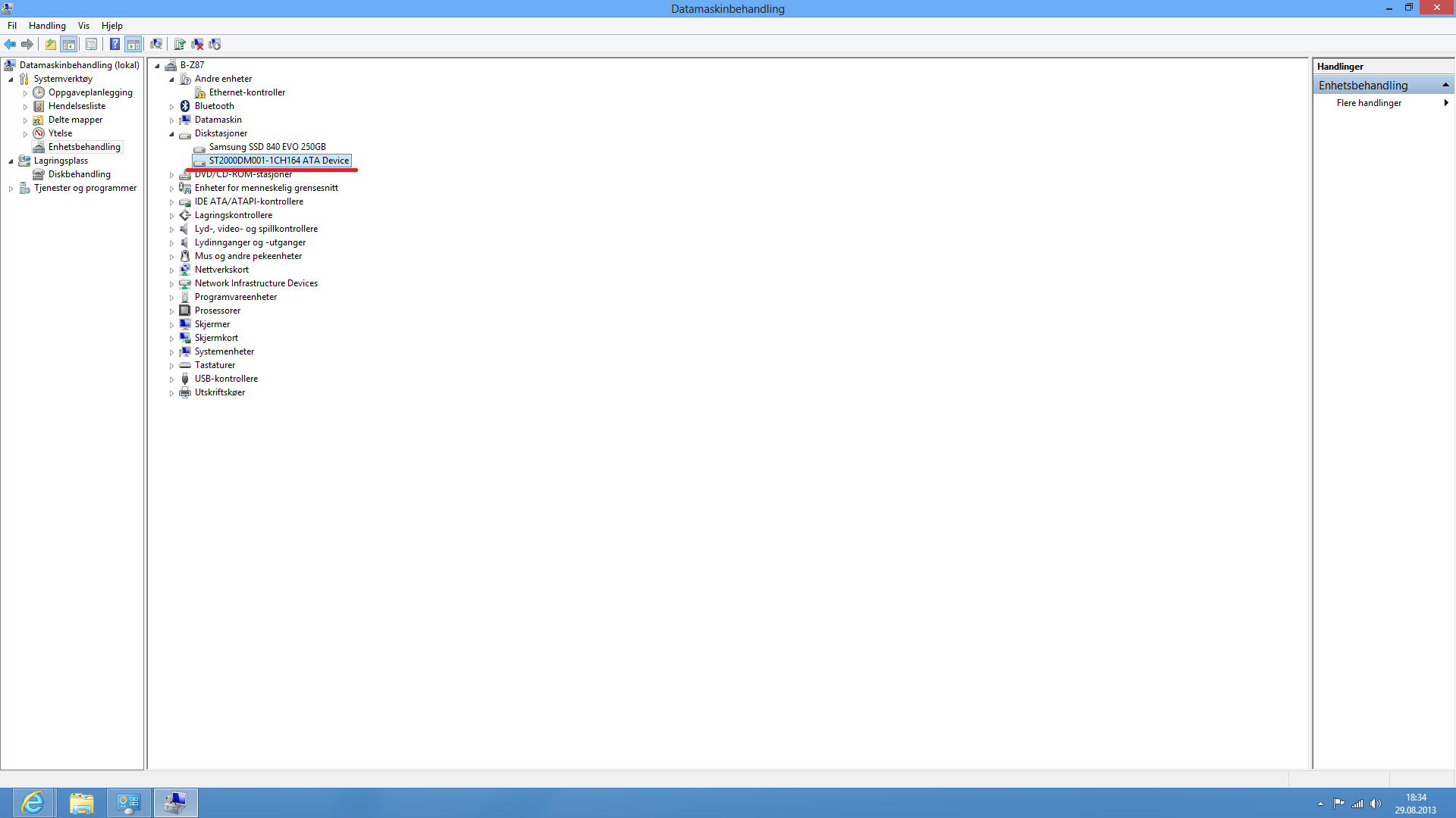

Brynsj Skrevet 29. august 2013 Forfatter Skrevet 29. august 2013 Dette er det jeg får opp i diskbehandling. Jeg har også lagt ved et bilde fra enhetsbehandling som viser at den er koblet til. Har jeg koblet feil på en eller annen måte kanskje? Mvh Brynsj

Hårek Skrevet 29. august 2013 Skrevet 29. august 2013 Diskbehandling er jo (stort sett) bare et grafisk brukergrensesnitt for diskpart, så det forslaget hjelper ikke. Og det er jo ikke fordi den er "partisjonert feil". Disker skal uansett dukke opp her. Gå inn på egenskapene i Enhetsbehandling, sjekk status. Den er vel ikke frakoblet?
Brynsj Skrevet 29. august 2013 Forfatter Skrevet 29. august 2013 under generelt står det plassering: Plassering 0 (Channel 1, Target 0, Lun 0) Enhetsstatus: Denne enheten fungerer som den skal. også under volumer (som jeg regner med har noe med dette å gjøre) står det faktisk ingenting. Bare hvilke type det er spesifisert som ****: også en slik strek -. (visst dette var forståelig)
