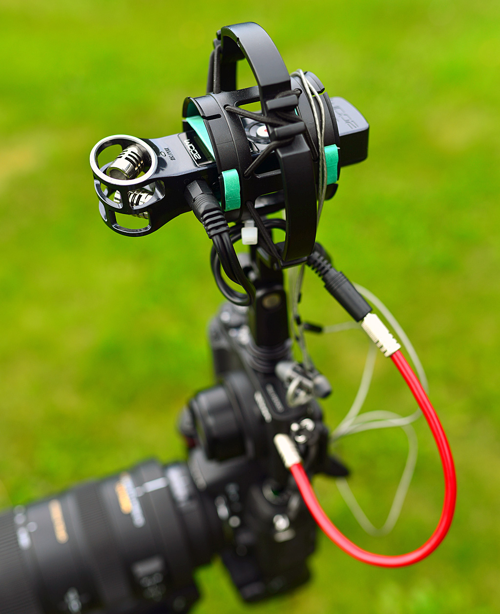

flageborg Skrevet 29. august 2013 Skrevet 29. august 2013 (endret) Her er et videoeksempel med video/mic montert på toppen av speilrefleks - stående på en monopod. Skal ta noen bilder av oppsettet så det blir lettere se sammenhengen... http://youtu.be/6Z78qxIkwgQ Legger ved et par bilder av mitt oppsett - for anledningen på tripod Hvis det er vind benytter jeg DeadCat på Zoom H1. Mikrofonholder Supreme SM6 elastisk oppheng Bowers & Wilkins C5 Hodetelefoner, signal- og splitterkabel. Endret 29. august 2013 av flageborg
