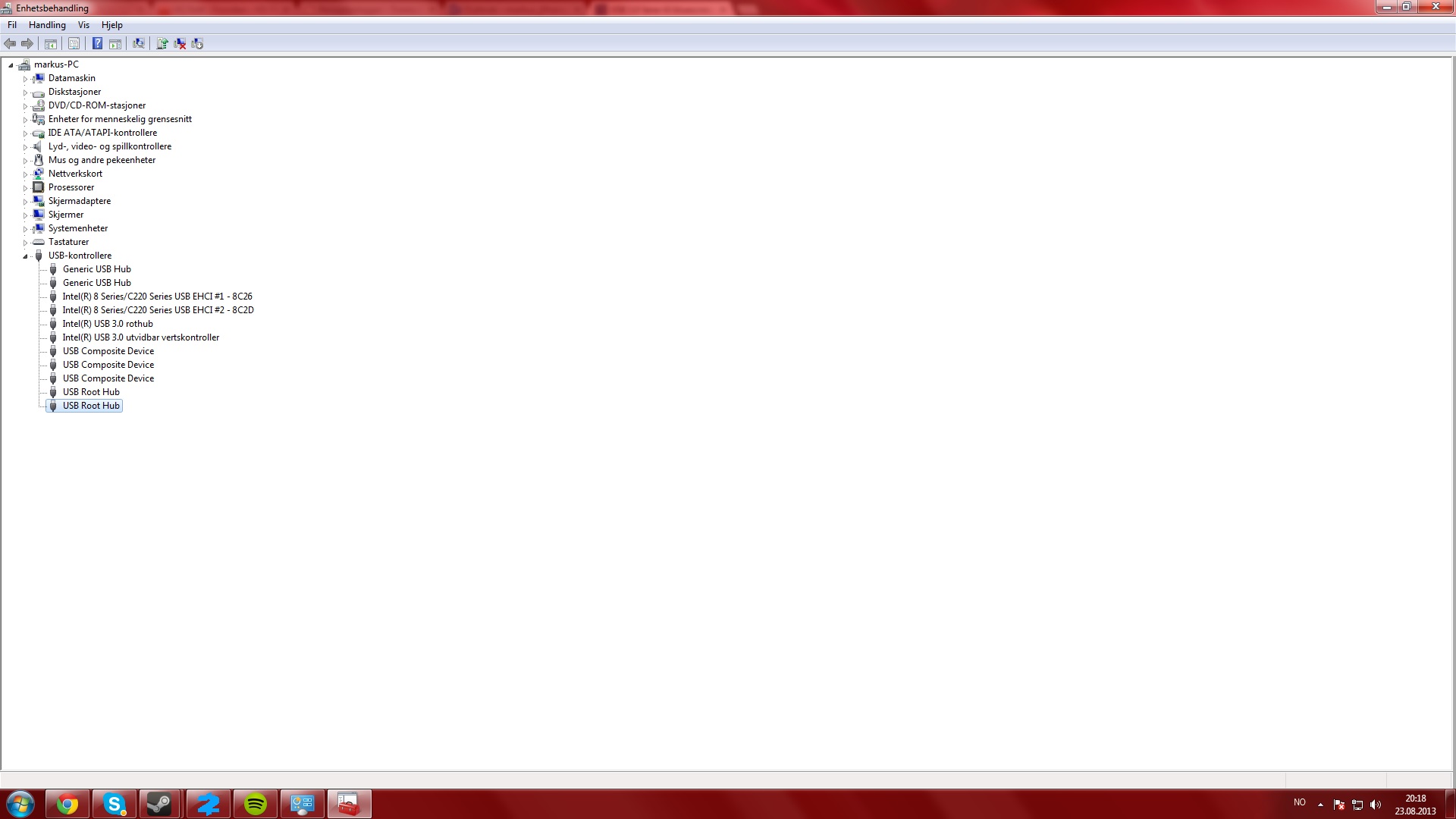

nebrewfoz Skrevet 23. august 2013 Skrevet 23. august 2013 nebrewfoz du vet vell tilfeldigvis ikke hva disse windows driverene heter? kanskje det er windows updaten som får meg til å crashe da Jeg vet ikke hva driverne heter. Det er vel uansett forskjellige drivere avhengig av hvilket USB3-chipset som brukes på ditt hovedkort. Sett opp Windows til å ikke installere oppdateringer automatisk, dersom du tror at blåskjerm skyldes noe som er kommet fra Windows Update. Hvis du går inn i Device Manager og finner USB3 Root Hub eller noe sånt, og ser på (under Properties) hvilken driver den bruker, sjekk om du har muligheten til å gjøre en "Roll back driver" ; hvis det er mulig (dvs. hvis knappen ikke er grå) så tyder det på at det er installert en oppdatering. Ved å klikke på "Roll back driver", så vil den forrige driveren som var i bruk bli installert. (Det har reddet meg ut av problemer med nye drivere som har fusket.) Ellers kan du nok bli nødt til å drive litt detektivarbeid, f.eks. lete i txt-filer, eller inf-filer, og se om du finner navnet på firmaet som har laget driveren, hvilken versjon de er, osv. Og deretter se om du kan finne andre versjoner (nyere eller eldre) av driveren - kanskje noen av de fungerer bedre. Du kan også kontakte Asus, eller poste et innlegg i Asus' support-forum.

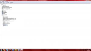

markus_j0hansen Skrevet 23. august 2013 Forfatter Skrevet 23. august 2013 takk, fant driverene men var 2 usb root drivere, vet ikke om dette er rett og om det er skylden til bluescreen, er 2 av alle drivere.gikk ikke ant å rollbacke så skal vell konakte asus
