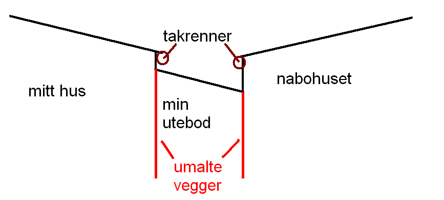

Jeg har et lite dilemma her, som i teorien kan utvikle seg til en nabokonflikt. Jeg kjøpte nylig en enebolig, og flyttet inn i løpet av sommeren. Det er registrert som "enebolig", men er strengt tatt en "enebolig i rekke". Tomten er selveier, men jeg har en "utebod" som går fra min yttervegg til naboens yttervegg. Å kalle dette for en "utebod" er kanskje å ta litt hardt i - det er mer et skur.
Husene ble bygget for nærmere femti år siden. Uteboden er strengt tatt bare noen planker og et blikk-tak satt opp mellom de to husene. Og uvisst av hvilken grunn, så ble ikke de delene av husenes yttervegger som utgjør innsiden av min utebod malt. Se skissen. Alt regn som har truffet taket på min utebod i løpet av nærmere 50 år har altså rent inn på naboens umalte husvegg. Her er det altså en del fukt og råteskader, og store deler av naboens kledning her bør nok byttes (og males).

Du har overtatt ansvaret for huset, taket i boden og trolig den dårlige takløsningen.
Det går ikke frem hvordan dette er løst. Men mot naboens vegg, burde det vært en "skottrenne" med fall til avløp, eller takrenne. Og da skulle beslaget på skottrennen gått inn under naboens ytterkledning. Da ville vannet ikke rent nedover hans vegg, under taket.
Så hvis det ikke er noe jeg har missforstått her, er du ansvarlig for alle utbedrings skader. Både rettslig og moralsk! Naboen har vært snill mot tidligere eier, som tillot en slik dårlig løsning.
Og i slike tilfeller får du nok ikke noe igjen på forsikringen. Dette blir vedlikeholdskostnader og grunnen er dårlig løsning tak/vegg.
