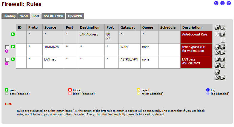

God morgen.
Det var altså Squid som lurte meg! For ordens skyld så limer jeg inn en oversikt over reglene nå. Som dere ser har jeg deaktivert den standard-regelen for lockout:
