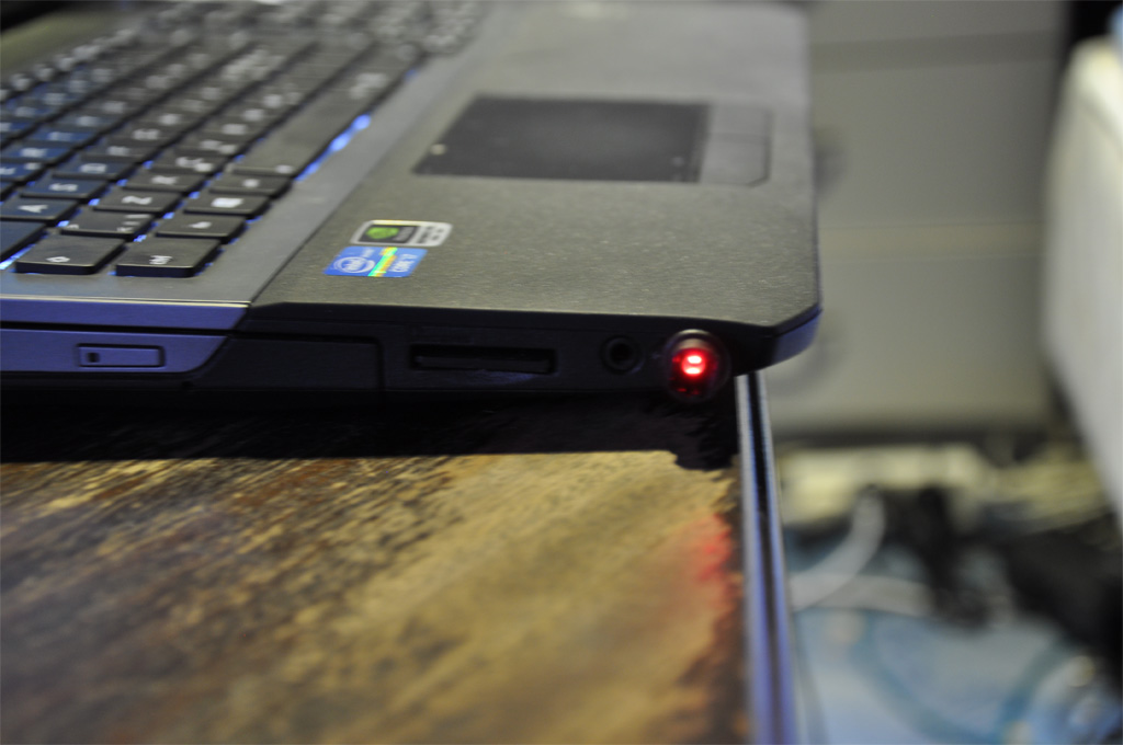

Har du ikke toslink i jack-pluggen?
Lyset tenner ikke før kabelen/adapteren er plugget inn.
Kjøpte meg en slik på ebay, men fikk ingen lyd I anlegget, så tror ikke det funker på min laptop
Er jo en del laptoper som jeg mener bare lyser opp uansett hva du plugger inn. Altså, ikke noe fancy optisk opplegg. Mitt lydkort har derimot mulig til å sende digitale signaler gjennom 3,5mm-minijacken (krever at pluggen har et ekstra ledd), men lyser ikke. I andre enden av den korte 3,5mm jackpluggen så er det et adapter som tar det digitale signalet til COAX og Toslink-kobling. Tror dog ikke det er noen vanlig standard rundt det.
