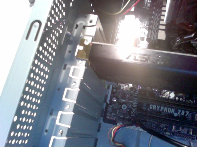

SomeRandomguy Skrevet 3. august 2013 Skrevet 3. august 2013 Hei Jeg prøver å installere lydkortet mitt som er et ASUS Xonar Essence STX, men problemet er at det ikke vil passe, på bildet ser dere den lille gull-ish greia som treffer kabinettet... Dette hindrer lydkortet i å få satt seg ned i morkortet slik det skal... Noen som har noen tips? Eller har hatt samme problemet før? Jeg håper virkelig ikke jeg må kjøpe nytt lydkort... for det er bare denne lille delen som hindrer lydkortet i å slide perfekt ned i morkortet.. Takk for alle svar!
Gjest Slettet+130498 Skrevet 3. august 2013 Skrevet 3. august 2013 hvor lang avstand er det igjen til det står ordentlig i hk'et?
SomeRandomguy Skrevet 3. august 2013 Forfatter Skrevet 3. august 2013 (endret) 1cm eller mindre vil jeg si, ikke mye.. Endret 3. august 2013 av SomeRandomguy
w1I3bmv7PRFfKNkpTOlmGVrzkvXvbA5lcIelI/X9 Skrevet 3. august 2013 Skrevet 3. august 2013 (endret) Du har vel standoff/avstands-skruer i mellom hovedkortet og kabinettet? Endret 3. august 2013 av VegardBS
SomeRandomguy Skrevet 3. august 2013 Forfatter Skrevet 3. august 2013 (endret) Det vet jeg ikke noe om, jeg har bare skrudd Hovedkortet fast med vanlige skruer...? Går det ann å regulere disse? HK mitt er ASUS GRYPHON Z87, Socket-1150 foressten! Endret 3. august 2013 av SomeRandomguy
w1I3bmv7PRFfKNkpTOlmGVrzkvXvbA5lcIelI/X9 Skrevet 3. august 2013 Skrevet 3. august 2013 (endret) Har du disse(bildet under) i mellom hovedkortet og kabinettet? Det må du ha eller så blir hovedkortet kortsluttet og det kan bli ødelagt. Er portene bak (USB, Lyd inn/ut ect) linjet opp med hullene bak kabinettet? Endret 3. august 2013 av VegardBS 1
oddsmurf Skrevet 3. august 2013 Skrevet 3. august 2013 Det vet jeg ikke noe om, jeg har bare skrudd Hovedkortet fast med vanlige skruer...? Går det ann å regulere disse? HK mitt er ASUS GRYPHON Z87, Socket-1150 foressten! Brukte du spacers? Sånne små greier man skrur mellom hovedkortet og kabinettet så de ikke kommer i kontakt? 1
aam01 Skrevet 3. august 2013 Skrevet 3. august 2013 Oi, oi, oi. Du må nok plukke fra hverandre det byggverket der og montere på nytt med avstandsstykker mellom hovedkort og kasse ellers vil det gå veldig galt når du setter på strømmen. Det er kanskje et poeng å lese manualen først? Ellers er det bare å si at riktig montert så får du en PC med ypperlig lyd, jeg har det kortet selv. 1
SomeRandomguy Skrevet 3. august 2013 Forfatter Skrevet 3. august 2013 herregud... dere reddet meg!! Sitter her med skruene i hånda nå og ler litt... men er også litt redd, haha! TAKK FOLKENS!!! Brukte du spacers? Sånne små greier man skrur mellom hovedkortet og kabinettet så de ikke kommer i kontakt? Har skrudd der fast med helt vanlige skruer... men ikke skrudd maskinen på enda, skal vel bare skru det fra hverandre, og sette på de andre skruene! Ikke noe som kan gå galt nå, hvis jeg bare bruker disse avstands skruene, right?
Gjest Slettet+130498 Skrevet 3. august 2013 Skrevet 3. august 2013 bruker du spacerene så kommer alt til passe perfekt, lydkort inkludert
w1I3bmv7PRFfKNkpTOlmGVrzkvXvbA5lcIelI/X9 Skrevet 3. august 2013 Skrevet 3. august 2013 herregud... dere reddet meg!! Sitter her med skruene i hånda nå og ler litt... men er også litt redd, haha! TAKK FOLKENS!!! Har skrudd der fast med helt vanlige skruer... men ikke skrudd maskinen på enda, skal vel bare skru det fra hverandre, og sette på de andre skruene! Ikke noe som kan gå galt nå, hvis jeg bare bruker disse avstands skruene, right? Bare hyggelig Har nesten gjort samme tabbe selv, men da var stand-off skruene allerede på plass Alt skal gå bra når du har skrudd fast de skruene. Lykke til videre!
SomeRandomguy Skrevet 3. august 2013 Forfatter Skrevet 3. august 2013 men det er ikke noe som er defekt nå? Jeg har skrudd HK rett til kabinettet, skader dette noe? :/

oddsmurf Skrevet 3. august 2013 Skrevet 3. august 2013 men det er ikke noe som er defekt nå? Jeg har skrudd HK rett til kabinettet, skader dette noe? :/ Nei, det er nok ingenting som er defekt, så lenge du tar på spacers nå før du slår maskinen på. Dersom du hadde slått den på uten spacers hadde du mest sannsynlig svidd hovedkortet.
