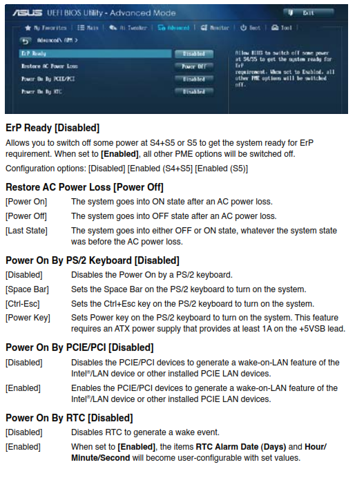

Jappesen Skrevet 6. august 2013 Forfatter Skrevet 6. august 2013 Her er problemet at jeg ikke skjønner hva de enkelte postene egentlig betyr/innebærer, så jeg vil ikke uten videre endre på dem. Tips?
Celusion Skrevet 6. august 2013 Skrevet 6. august 2013 (endret) ErP Ready: Står for Energy Ready Product, dette er en EU standard for å si at hvis produktet ditt er ErP Ready så bruker det under 1W når det er avslått. Bare la denne stå til standard. Restore AC Power loss: Står denne som Power On, vil maskinen din skru seg automatisk på igjen etter et eventuelt strømbrudd. Power off så holder den seg av, last state går den tilbake til den tilstanden den var. Var den på så skrur den seg av og motsatt. Power on by PS/2 Keyboard: I Motsetning til USB tastaturer så kommuniserer PS/2 tastaturet direktet med hovedkortet, uten noe drivere som må aktiveres på forhånd. Dette gjør at du kan bruke tastaturet til disse mulighetene som blir forklart. Bare la denne stå som standard du. Power on by PCIE/PCI: Gjør det mulig å bruke nettverkskortet som en påknapp på pcen din, dette gjør at du feks kan bruke en annen pc til å skru på din egen, så lenge din pc er koblet til nettverket. Om jeg har forstått dette riktig. Power on by RTC: Står for Real time clock, gjør at du kan sette et tidspunkt pcen din skal skru seg på. Såvidt jeg kan se så skal alle disse valgene dine stå riktig. Mulig du ser på feil sted i BIOS? Endret 7. august 2013 av Celusion
Jappesen Skrevet 7. august 2013 Forfatter Skrevet 7. august 2013 ErP Ready: Står for Energy Ready Product, dette er en EU standard for å si at hvis productet ditt er ErP Ready så bruker det under 1W når det er avslått. Bare la denne stå til standard. Restore AC Power loss: Står denne som Power On, vil maskinen din skru seg automatisk på igjen etter et eventuelt strømbrudd. Power off så holder den seg av, last state går den tilbake til den tilstanden den var. Var den på så skrur den seg av og motsatt. Power on by PS/2 Keyboard: I Motsetning til USB tastaturer så kommuniserer PS/2 tastaturet direktet med hovedkortet, uten noe drivere som må aktiveres på forhånd. Dette gjør at du kan bruke tastaturet til disse mulighetene som blir forklart. Bare la denne stå som standard du. Power on by PCIE/PCI: Gjør det mulig å bruke nettverkskortet som en påknapp på pcen din, dette gjør at du feks kan bruke en annen pc til å skru på din egen, så lenge din pc er koblet til nettverket. Om jeg har forstått dette riktig. Power on by RTC: Står for Real time clock, gjør at du kan sette et tidspunkt pcen din skal skru seg på. Såvidt jeg kan se så skal alle disse valgene dine stå riktig. Mulig du ser på feil sted i BIOS? Takk for forklaringen. Jeg har sett gjennom alle menyene i BIOS og kan ikke se noe som kan ha med dette å gjøre. Begynner å lure på om en poltergeis har tatt bolig i pc'n.......
Celusion Skrevet 7. august 2013 Skrevet 7. august 2013 Prøv å ta ut CMOS batteriet i 1 min før du setter det inn igjen, dette sørger for at BIOS er satt helt til standard. Da er vi sikre på at ting er som det skal der hvertfall

Jappesen Skrevet 14. august 2013 Forfatter Skrevet 14. august 2013 Beklager fraværet. Hva skjer hvis jeg tar ut batteriet i CMOS? Re-settes alle settinger da? Bruker ikke wake on lan, men kan det ha med det å gjøre og er det i bios? Allow wake timers = enable. Kan det ha med problemet å gjøre? Finner ikke hva som er forskjell på enable/disable.
Celusion Skrevet 14. august 2013 Skrevet 14. august 2013 (endret) Tardu ut CMOS batteriet vil alle endringer som eventuelt har blitt gjort i BIOS bli resatt til standard, ofte kan diverse uforklarlige bugs bli fikset av dette. Edit: Allow wake timers kan du sette til disable, det skader ikke og da er en ting til utelukket. Endret 14. august 2013 av Celusion
gj Skrevet 14. august 2013 Skrevet 14. august 2013 Gå inn i enhetsbehandling og åpne egenskaper for Intel ethernet kortet. Under Power Management deaktiverer du Wake on Pattern Match. Du kan også aktivere ErP Ready i Bios. Velg den som angir både S4 og S5. Hadde samme problem med mitt z87 Pro hovedkort.
