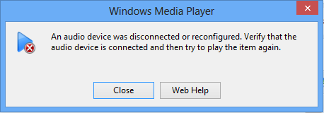

Chavalito Skrevet 23. juli 2013 Skrevet 23. juli 2013 Sanger og video stopper fullstendig opp, og det dukker opp en feilmelding der det står et eller annet om at lydenheten har blitt endret eller noe sånt. Jeg kan ikke si helt presist hva som stod da jeg ikke har mulighet for å sjekke akkurat nå, men det var noe i den duren. Det er kun WMP jeg har prøvd i, så jeg vet ikke hva som skjer om jeg bruker en annen videospiller. Det eneste jeg kan tenke meg til er at lyden skifter fra AC97 til HD audio når du skifter fra toppen av kabinettet til utgang bak. Dette er det Realtek lyd driveren som gjør helt automatisk slik jeg skjønner det i følge manualen til HK. Men kun gjetting da.

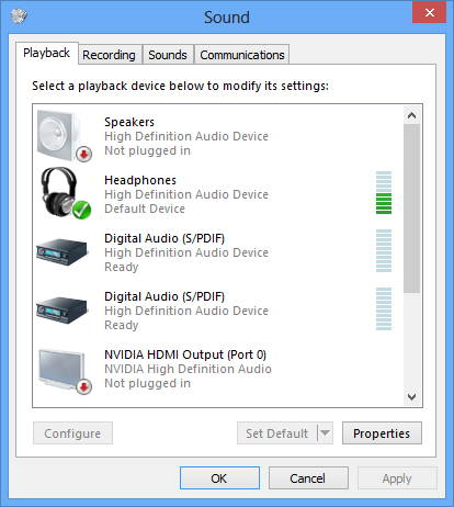

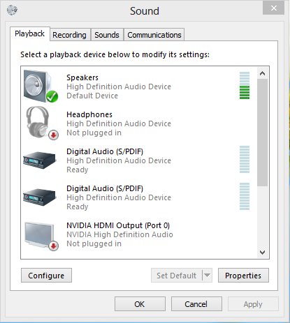

Fredelig Skrevet 23. juli 2013 Forfatter Skrevet 23. juli 2013 (endret) Jeg har funnet en løsning på problemet. Prøvde å kjøre nok en reinstallasjon av Realtek-driverne, og har ikke opplevd problemet siden. Pussig Setter bare dette innlegget i spoiler siden problemet er løst: Tenkte jeg kanskje kunne gi en mer nøye beskrivelse av problemet. Akkurat nå har jeg koblet til hodetelefonene rett i hovedkortet og spiller musikk: Alt er helt fint, men så dukker denne feilmeldingen opp: Det er helt tilfeldig når det skjer. Etter å ha ventet en liten stund kan jeg spille musikk i noen sekunder før sangen blir avsluttet igjen. "Enhet tilkoblet"-lyden plinger også med varierende intervall under vanlig bruk, og når det skjer flimrer listen over lydenheter litt. Det virker liksom som de veldig kjapt bytter rekkefølge i listen, men det er såvidt du merker det. Setter jeg hodetelefonene i kabinettet ser det slik ut i lydvinduet: Alt fungerer helt fint, utenom at lyden blir dårlig siden lydkabelen ikke vil holde seg helt nede i kabinettet. Hvis alt annet en lyd fungerer smertefritt ville jeg personlig bare kjøpt meg et billig lydkort og plugget inn. Har tenkt på det, men synes det blir ganske surt å bruke penger på noe som burde være helt unødvendig Da får jeg gå over til mitt andre problem, nemlig spill som fryser Endret 23. juli 2013 av Fredelig
