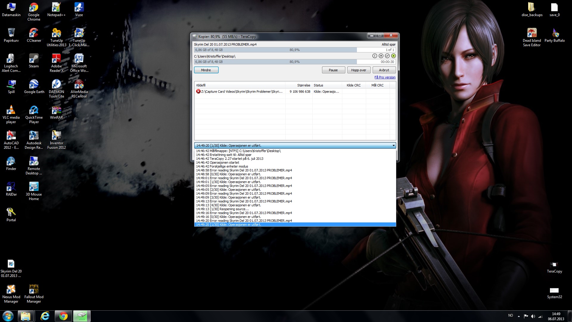

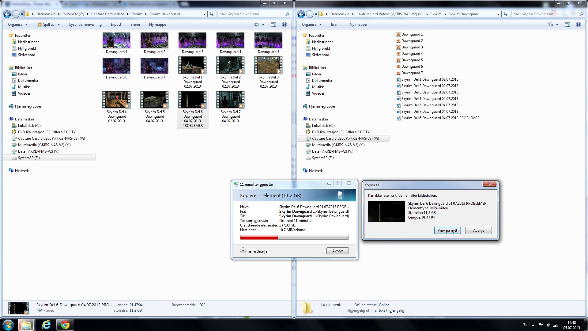

Gjest Slettet+56132 Skrevet 5. juli 2013 Skrevet 5. juli 2013 Velkommen, Når jeg spiller Xbox 360 så loggfører jeg alt med capture card (AVerMedia Live Gamer HD C985). Disse opptakene sluker lagringsplass, og jeg må overføre de fra en harddisk til en server. Stasjonær PC har to harddisker, en SSD på 128GB og en 1,5TB HDD. Disse er fra 2010. Alle spillopptak blir midlertidig lagret på 1,5TB HDD. Modellnummer: WDC WD15EARS-00Z5B1 Men i det siste har jeg opplevd to hendelser der Windows 7 ikke vil overføre spillopptak fra 1,5TB HDD til server, og det kommer en dialogboks som sier "Kan ikke lese fra kildefilen eller kildedisken". Bilde: Kan ikke lese fra kildefilen eller kildedisken Men det som er veldig merkelig er at jeg kan "klippe ut og lime inn" opptaket hvor som helst på harddisken, men kan ikke kopiere opptaket fra harddisken til en annen harddisk. Jeg kan også spille av opptaket med Windows Media Player. Er det harddisken som holder på å ryke, eller er det capture card sin feil? Jeg vet at harddisken blir stresset når jeg loggfører alt med disse innstillingene: Bithastighet er ca. 20000kbps, bildefrekvens er 29 per sekund, og oppløsningen er 1920x1080. Men den andre gangen feilmeldingen dukket opp da var bithastighet bare 15000kbps, fordi jeg hadde nedjustert den. Hva er det som har skjedd her? Søker innspill

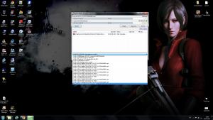

Gjest Slettet+56132 Skrevet 6. juli 2013 Skrevet 6. juli 2013 Jeg har forsøkt å kopiere spillopptaket fra 1,5TB HDD til skrivebord med TeraCopy versjon 2.27. Den mislyktes, det som skjer er at overføringen henger seg opp. Error reading Skyrim Del 20... Så da må jeg avbryte kopieringen. Jeg har forsøkt tre ganger, og den henger seg alltid opp på 80,9% på dette opptaket. Noen andre forslag?
