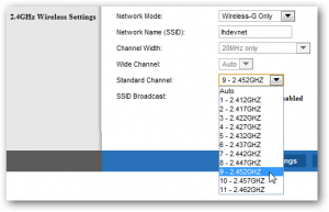

Syar-2003 Skrevet 10. juni 2013 Rapporter Del Skrevet 10. juni 2013 I ruteren setter du noe annet enn auto. Man prøver seg frem. Men det er jo tips på siden du linker til hvordan man skal finne den beste wifi kanalen. Ruter channel setting bilde fra samme siden Lenke til kommentar
