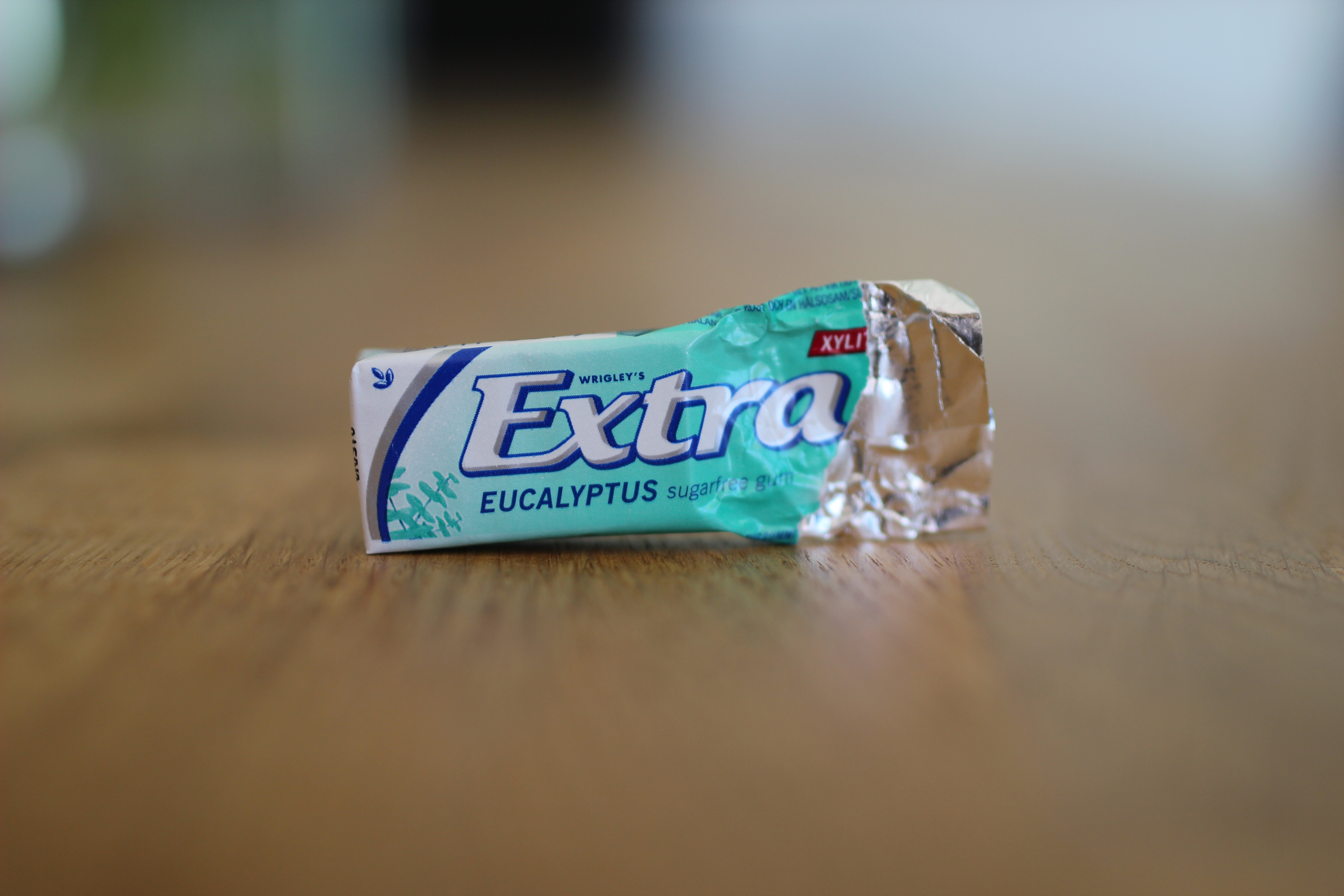

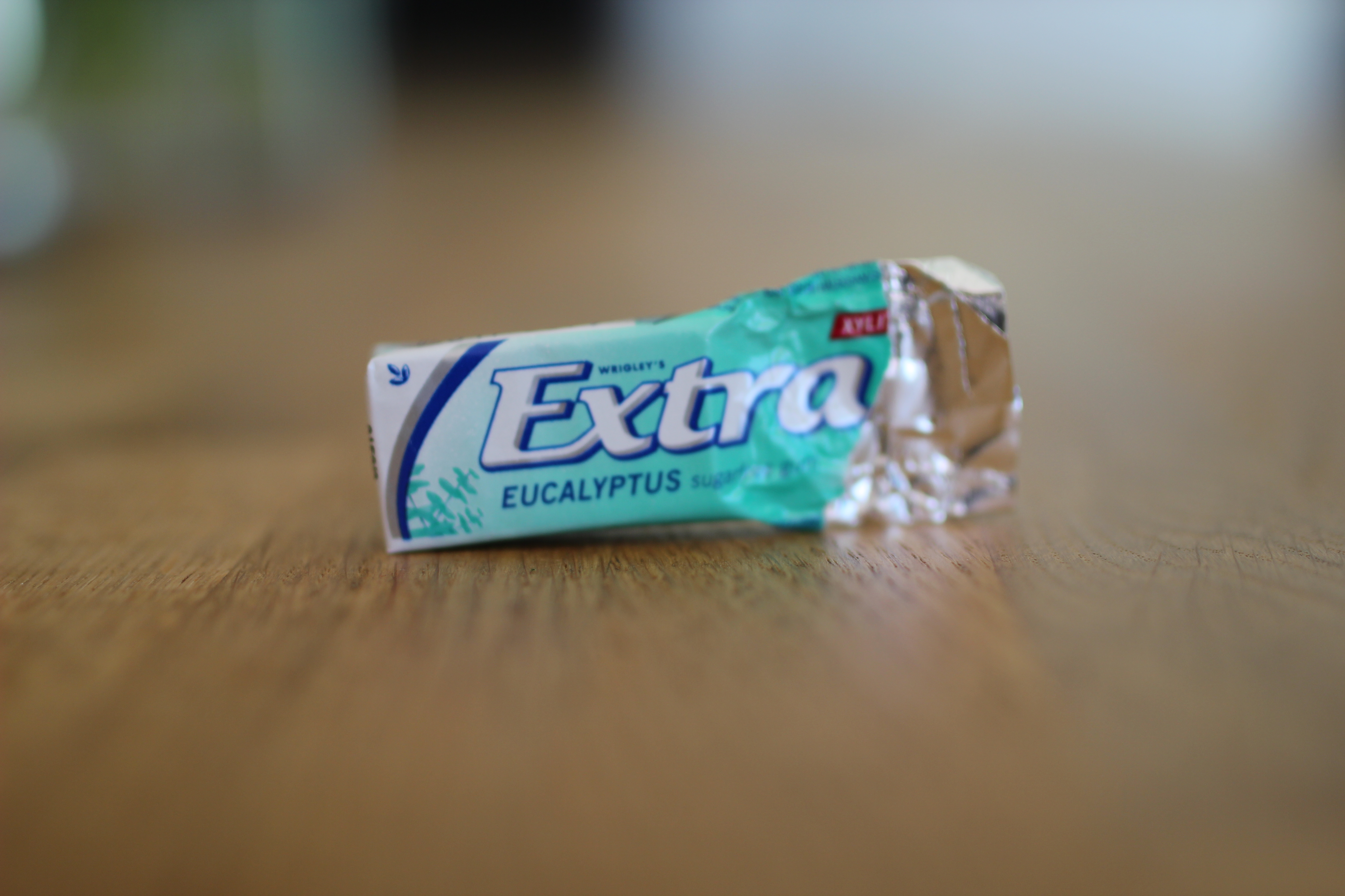

CanonRamin Skrevet 4. juni 2013 Skrevet 4. juni 2013 Hei, jeg har nettop kjøpt den nye 35mm fra sigma. Har hørt at den er veldig bra, og at det ikke er noe galt med fokusering, også på canon hus. Men da jeg prøvde objektivet på mitt canon 550d, merket jeg med en gang at det er noe galt med autofokusen. Bildene er rett og slett ikke helt i fokus. Er det noen som har opplevd noe lignende og som vet hva jeg kan gjøre? jeg har bestillt objektivet fra komplett.no så jeg kom heller ikke gå tilbake å spørre på noen butikk.

CanonRamin Skrevet 5. juni 2013 Forfatter Skrevet 5. juni 2013 det bildet som ikke er fulstendig i fokus er tatt med autofokus, det som er helt i fokus er tatt med manuel. Begge bildene er tatt med blenderåpning 1,4.
r}CYan8D$[@3 Skrevet 5. juni 2013 Skrevet 5. juni 2013 det bildet som ikke er fulstendig i fokus er tatt med autofokus, det som er helt i fokus er tatt med manuel. Begge bildene er tatt med blenderåpning 1,4. Hvis du ser på bildet til høyret er det i fokus. Fokuset er bare plasert foran tyggispakken ikke på. Bare se på underlaget så ser du det
Bringisen Skrevet 5. juni 2013 Skrevet 5. juni 2013 Jeg har ikke opplevd problemer med mitt objektiv , men jeg vet at bilder tatt med f1,4 kan være vanskelig uansett hvilket objektiv det gjelder. Jeg bruker kun ett fokuspunkt når jeg skal ta slike bilder som med tyggispakken det vises til , gjerne også stativ. Uhyre lett å bomme på slike motiver med f1,4.
