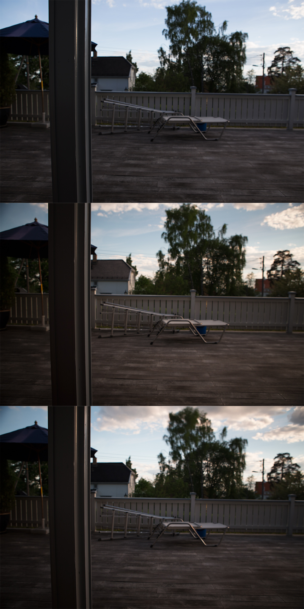

Jeg dro hjem for å sjekke. Jeg legger ved to bildefiler (en for vignette og fargestikk, og en for skarphet) der jeg sammenlikner tre scenarier. I øverste er det bare polfilter, så polfilter med ND utenpå og på bunn er ND-filter innerst med polfilter utenpå. Solblender er på alle bildene.
Se bort ifra det faktum at polfilteret er i ulike posisjoner på bildene og at bildene mangler et fokuspunkt. Det var litt klønete. Jeg hadde mat på grillen så jeg forsøkte å få så kort som mulig lukkertid med ND på.
