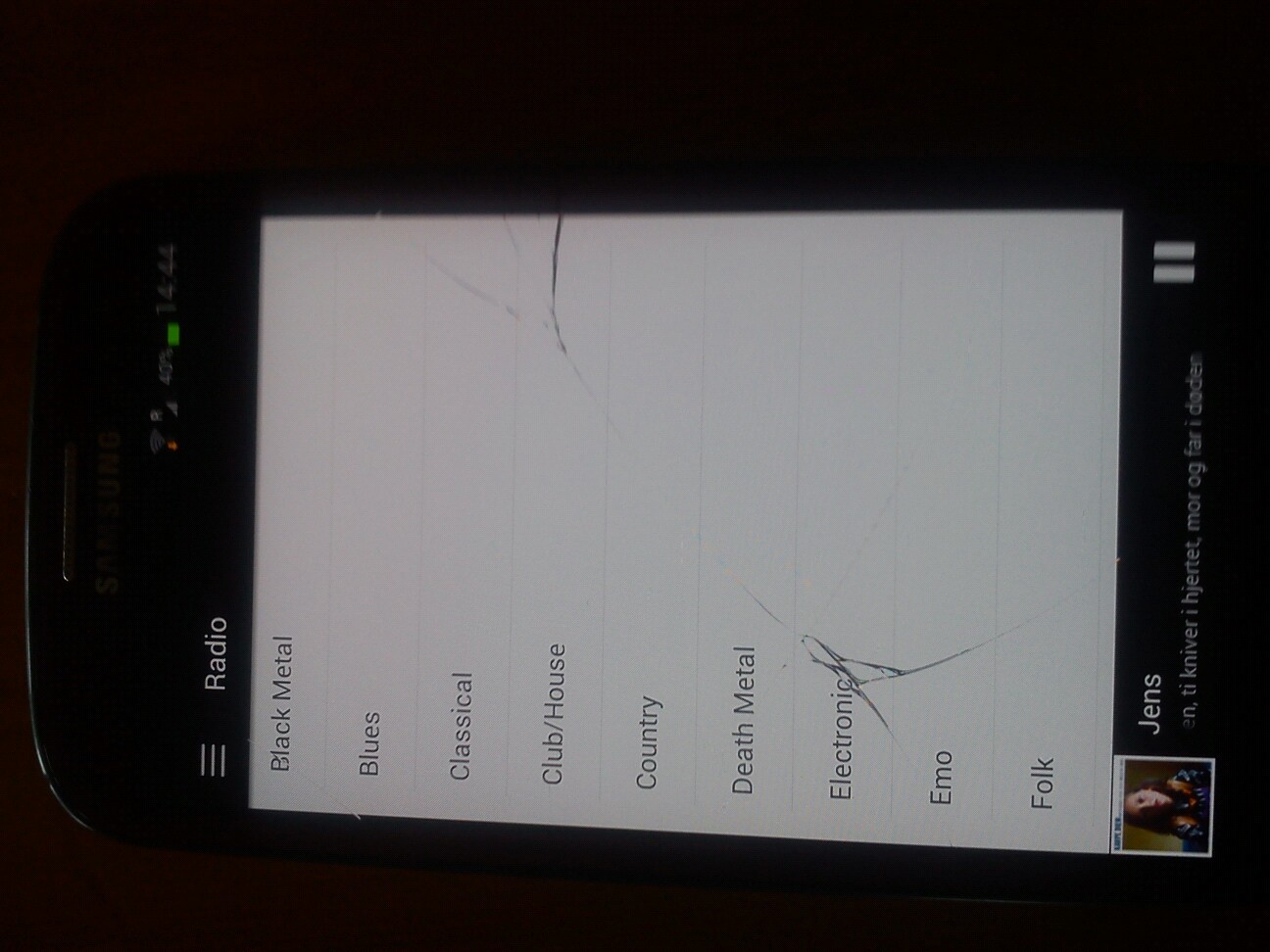

Pizzaen Skrevet 25. mai 2013 Forfatter Skrevet 25. mai 2013 Jeg regner med at det bare er det som er knust i mitt tilfelle? I og med at både skjermen og touch'en fungerer fint. Legger ved bilde siden jeg er litt usikker på dette.
magnusalex Skrevet 25. mai 2013 Skrevet 25. mai 2013 Du kommer aldri til å klare å bytte kun det ytre glasset på en S3 og få det til å se like bra ut som originalt. Kjøp et komplett Display Assembly hvor alle delene (glass, digitizer og LCD) allerede er satt sammen, eller benytt deg av Samsung Premium Service. Det skal svært lite til å knuse den originale LCD'en når du drar av glasset som er knust, og da sitter du der med det velkjente skjegget i postkassa osv. 1

Lars Dongeri Oppholdsnes Skrevet 26. mai 2013 Skrevet 26. mai 2013 (endret) Anbefaler at du bruker Samsung premium service, som gjelder første året. På bildet ser det ut som at digitizer er OK. Jeg byttet glass på SGS3 og det gikk forsåvidt greit. Problemet i mitt tilfelle var at jeg brukte litt mye varme for å løsne limet (med varmluftpistol) og fikk et lite lysere felt midt på digitizer. Det er absolutt mulig å bytte glass om man er nøye og unngår tabber Får man løsnet glasset et stykke, så kan man rive av siste 3/4 om man bruker passe varme. Husk at du må kjøpe sticky tape for å ha mellom glass og digitizer. Selv endte jeg opp med å bytte digitizer (med gorillaglass) på min og den ble da 100%. Endret 26. mai 2013 av Jan Skrotnes
