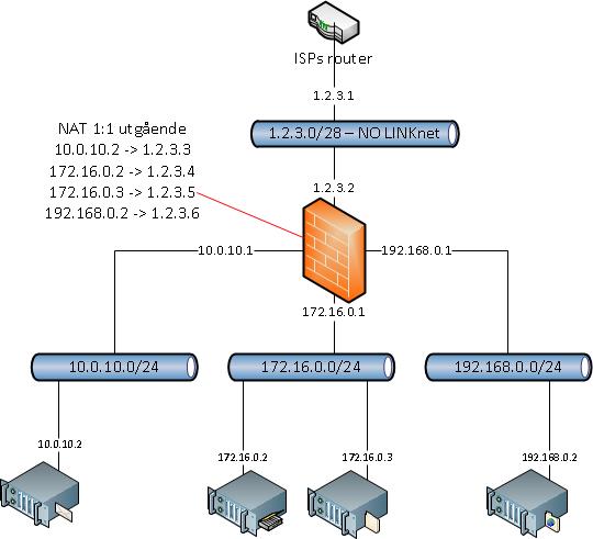

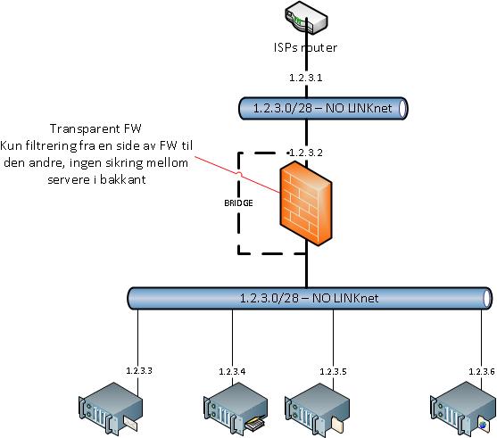

Hei,
Hvis det ikke er spesielle grunner for at du må bruke en bridging/transparent FW, velg heller å gå for routed og NAT 1:1 eller NAPT.
I hovedsak er en en bridging firewall ingen god løsning, da den kun kun kan segmentere 2 deler av et nett, den tar ikke hensyn til videre segmentering av tjenester i bakkant. Se illustrasjonene.
