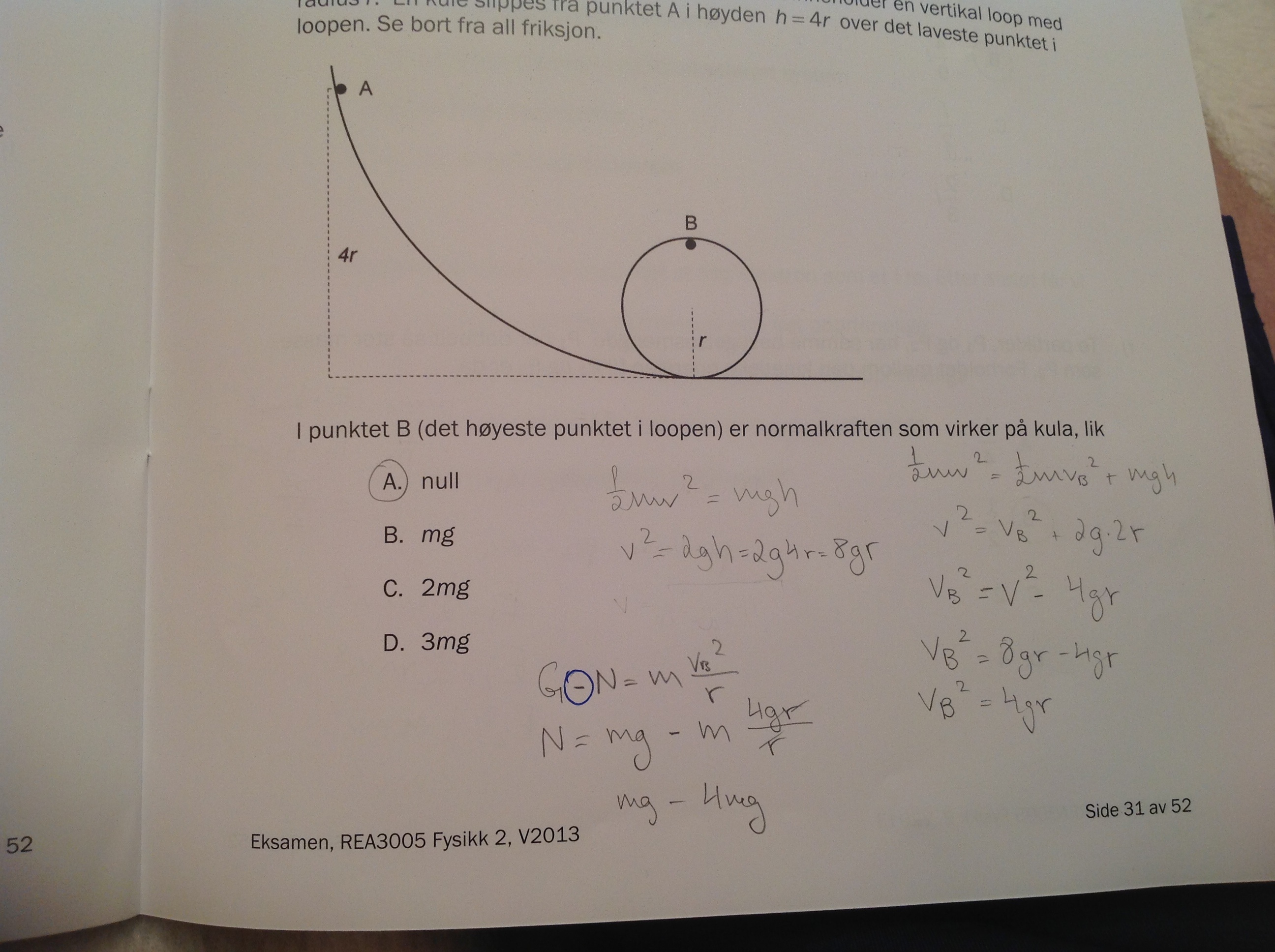

SahandJ Skrevet 30. mai 2013 Skrevet 30. mai 2013 Den eneste opgaven jeg ikke skjønte i det hele tatt var oppgave o) Del 1. Som som kan forklare? Resten gikk nokså greit. Jeg ser at jeg har glemt noen ting som at jeg måtte skifte fortegn på akselerasjonen (fikk -1,2 m/s^2 og skrev dette), men jeg tror ikke at sensor vil gi meg totalt feil pga det. Anyways, håper at alle får karakteren de håper på! 1
oooook Skrevet 30. mai 2013 Skrevet 30. mai 2013 På o) fikk jeg D. Gx = mv2/r g*tan a = v2/r v2 = rg * tan a v blir da kvadratroten av dette. Men hva fikk dere på q) på del 1? Så en skrive B tidligere, men jeg fikk D. 1
mhcbil Skrevet 30. mai 2013 Skrevet 30. mai 2013 På o) fikk jeg D. Gx = mv2/r g*tan a = v2/r v2 = rg * tan a v blir da kvadratroten av dette. Men hva fikk dere på q) på del 1? Så en skrive B tidligere, men jeg fikk D. Hva var oppgaven?
oooook Skrevet 30. mai 2013 Skrevet 30. mai 2013 De var den med to pendelkuler hvor den ene holdes 90 grader ut og slippes. Den som slippes hadde dobbelt så stor masse som den andre.
metyo Skrevet 30. mai 2013 Skrevet 30. mai 2013 (endret) B er riktig. Faen, så irriterende feil har jeg gjort på p). Tok G-N på toppen istedet for G+N.. Er det mulig.. Endret 30. mai 2013 av metyo

Gjest Slettet+5132 Skrevet 30. mai 2013 Skrevet 30. mai 2013 (endret) B er riktig. Faen, så irriterende feil har jeg gjort på p). Tok G-N på toppen istedet for G+N.. Er det mulig.. Var B riktig? Trodde det var D siden N = F(Sentripetalkreftene)-G, med andre ord 4mg - mg = 3mg? Endret 30. mai 2013 av Slettet+5132
