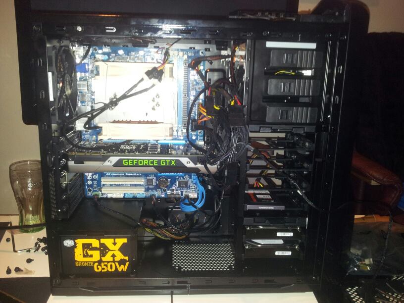

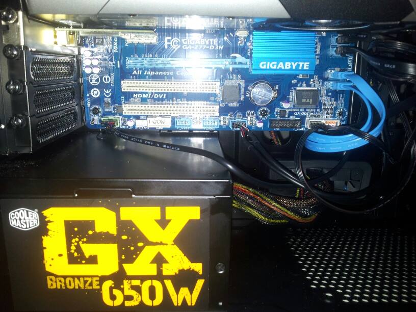

Kimmix Skrevet 16. mai 2013 Skrevet 16. mai 2013 (endret) Har prøvd å: Tatt ut ram brikker. Festet og løsnet + sjekket løse kabler på hovedkortet. GPU: Evga GeForce GTX TITAN SC 6GB CPU: Intel Core i5 3570k HK: Gigabyte ga-z77-d3h-z77-s-1155-atx-ivy RAM: Tenkte å bruke 4x4GB men CPU Vifta ble for stor så får bare plass til tre 4gb ram brikker. corsair-16gb-ddr3-dominator-quad-1600mhz-cl7-4x4gb CPU FAN: noctua-nh-u12p-se2-s-1155-1156-1366-am3 PSU: cooler-master-gx-atx12v-2-3-650w-plus Har brukt antistatisk fotbånd. PCen starter og stopper, den starter i kansje et halvt sekund. Viftene går og stopper samtidlig som PCen. Endret 16. mai 2013 av Kimmi1996

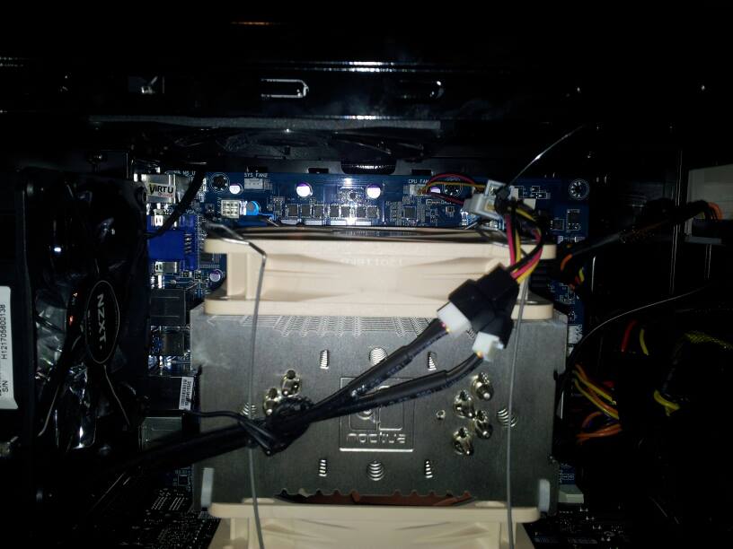

Kyrre S. Skrevet 16. mai 2013 Skrevet 16. mai 2013 (endret) Ikke så lett å se på bildet ditt ... men ... har du plugga i 4 pin i HK? Ser ikke sånn ut.. Ville vurdert å snu CPU-vifta di btw. Og skaff deg RAM som passer ... Evt flytt opp viften (etter å ha snudd tårnet). Endret 16. mai 2013 av Kyrre S.
Kimmix Skrevet 16. mai 2013 Forfatter Skrevet 16. mai 2013 Er ganske blank på dette området, kan ta flere bilder nå med engang.

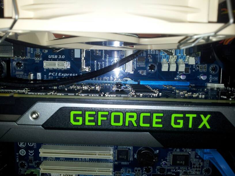

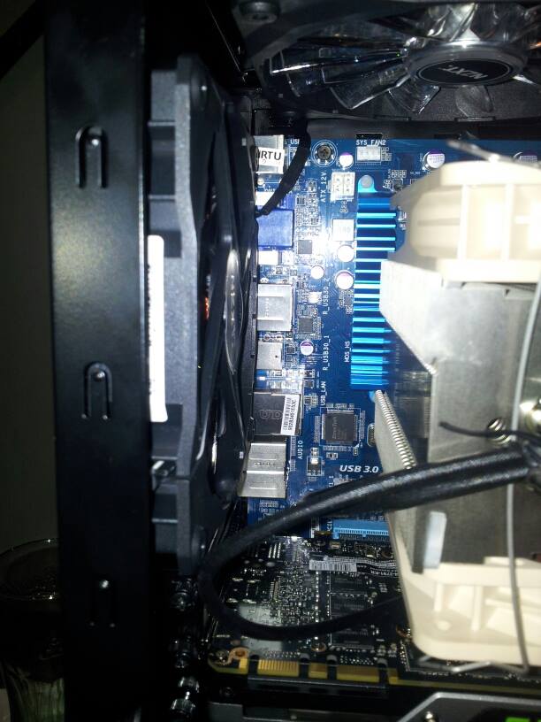

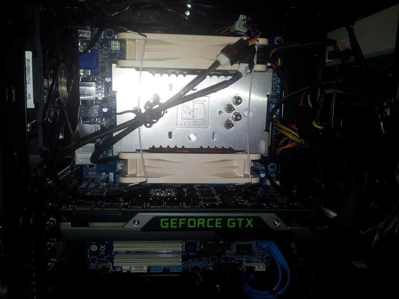

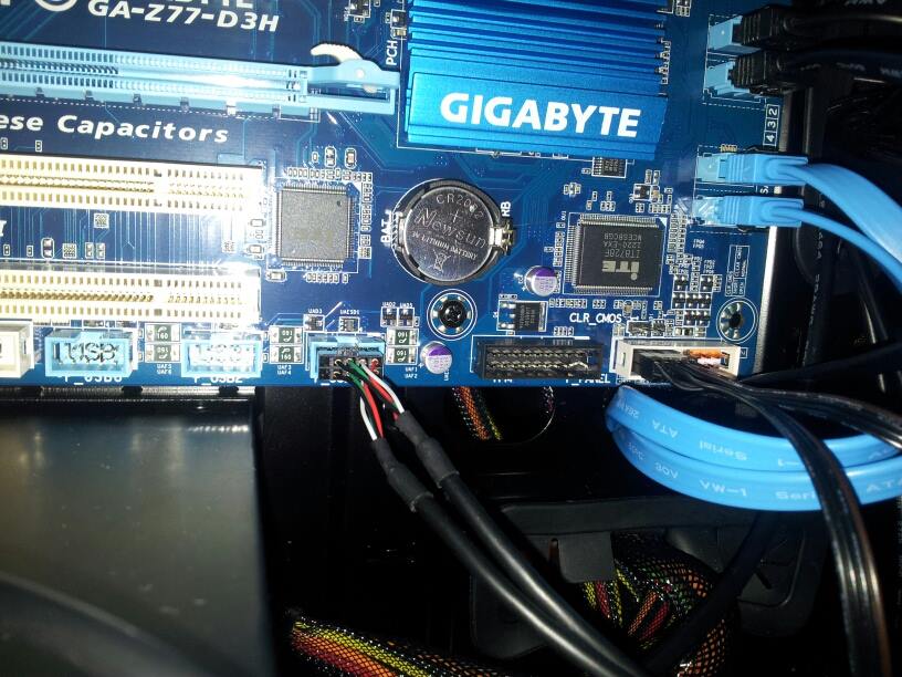

Kimmix Skrevet 16. mai 2013 Forfatter Skrevet 16. mai 2013 (endret) Ikke så lett å se på bildet ditt ... men ... har du plugga i 4 pin i HK? Ser ikke sånn ut.. Ville vurdert å snu CPU-vifta di btw. Og skaff deg RAM som passer ... Evt flytt opp viften (etter å ha snudd tårnet). Den går bare den der veien, tror jeg. La til noen flere bilder btw Endret 16. mai 2013 av Kimmi1996
Kyrre S. Skrevet 16. mai 2013 Skrevet 16. mai 2013 (endret) Plugg i en 4 pin fra PSU til HK du .. Der det står 12V Rett bak VGA porten Og ekke det der en Noctua NH-D14 (eller noe sånn) ? De skal da gå alle veier, og viftene skal være flyttbare i vertikal [edit] retning. Du kan m.a.o løfte den ene opp og gå klar av RAM-slots.. Det kunne iallfall jeg da jeg hadde slik kjøler. Endret 16. mai 2013 av Kyrre S.
Kyrre S. Skrevet 16. mai 2013 Skrevet 16. mai 2013 (Men drit i flytting av CPU-vifta altså, sikkert ikke kjempeviktig) Se om ikke du får gang på galskapen med nok strøm på HK
Kimmix Skrevet 16. mai 2013 Forfatter Skrevet 16. mai 2013 Den fungerte i 10 sec så slo den seg av, også startet den igjen så no er den på ! skal koble til skjerm nå! takk <3
Kyrre S. Skrevet 16. mai 2013 Skrevet 16. mai 2013 Sjekk at bios er satt opp til å bruke ekstern gpu og ikke internt fra hk. Prøv forskjellige utganger og kabler
Kimmix Skrevet 16. mai 2013 Forfatter Skrevet 16. mai 2013 Sjekk at bios er satt opp til å bruke ekstern gpu og ikke internt fra hk. Prøv forskjellige utganger og kabler Har prøvd HDMI og VGA kabel, får bare opp No Signal, men skjermen blir IKKE blå.
Kyrre S. Skrevet 17. mai 2013 Skrevet 17. mai 2013 (endret) • d-Mode: Step 1: Refer to the "Installing an Expansion Card" section in the user's manual to install the discrete card on the PCI Express x16 slot. Step 2: Connect the monitor cable to the discrete card. Step 3: Enter BIOS Setup, go to Peripherals. Set the first output device to the discrete card and set the onboard graphics to always enabled. For example, for Intel motherboards, set Initial Display First to PEG and Internal Graphics to Enabled. (Actual BIOS items may differ depending on motherboard models and BIOS version.) Dette er sakset. Du kan sikkert de-aktivere Internal Graphics også, men sett Initial Display til PEG. Hvis dette er gjort, og du ikke får bilde på noen porter med noen kabler ... 1. Minimum PSU for Titan er vel 600 W, Kanskje du er i grenseland? Prøve med en annen PSU? 2. Skjermen fungerer garantert? Prøve med en annen skjerm? 3. Skjermkortet fyrer opp? Har du hatt liv i det før? Kanskje det er DOA? Prøve med et annet skjermkort? Elimination Process .. Endret 17. mai 2013 av Kyrre S.
