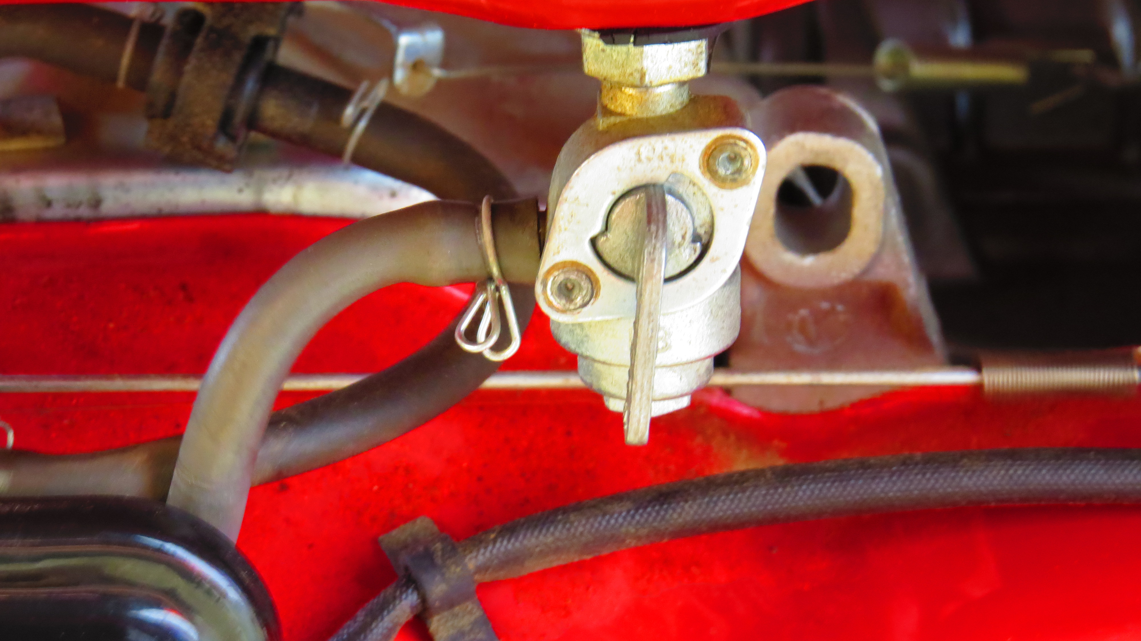

billywillie Skrevet 11. mai 2013 Skrevet 11. mai 2013 Har et sierra lt 4500B som jeg kjøpte på gooba for 5 år siden. I det siste har det begynt å tulle med at det stopper etter kun noen få minutter. Hvis jeg venter 2 minutter så starter det og går i nye 3-4 min.! Hører på det når det skal stoppe for da begynner det å gå veldig ujevnt.. Hvis jeg da drar ut choken litt så går det bittelitt til før det bråstooper. Har skiftet plugg, renset luftfilter og skiftet olje. Har også fersk bensin Vet ikke om dette er riktige plassen å poste det å men fant ikke noe nærmerer.
Hårek Skrevet 11. mai 2013 Skrevet 11. mai 2013 Aner ingenting om slike aggregat, men symptomet minner om noe jeg opplevde på båttur en gang. Ingen visste at det var en lufteskrue på tanken. Den var stengt, og motoren stoppet da det ble undertrykk i tanken.
citronen Skrevet 11. mai 2013 Skrevet 11. mai 2013 Prøv å ta fra hverandre forgasseren, og rens. Sjekk etter bensinfilter og tilførsel (ofte i flotørkammeret) på billig-agregatene.
Gjest Slettet-fsaSP0zV Skrevet 11. mai 2013 Skrevet 11. mai 2013 Holder en knapp på tett lufting til tanke. Forsøk å kjøre med tanklokket helt av en stund.
citronen Skrevet 12. mai 2013 Skrevet 12. mai 2013 Stasjonære agregat skal være innebygget lufting på.
billywillie Skrevet 12. mai 2013 Forfatter Skrevet 12. mai 2013 Da er problemet løst og synderen var tett bensinkran.Skrudde ut den og blåste igjennom med trykkluft så var alt i orden.
