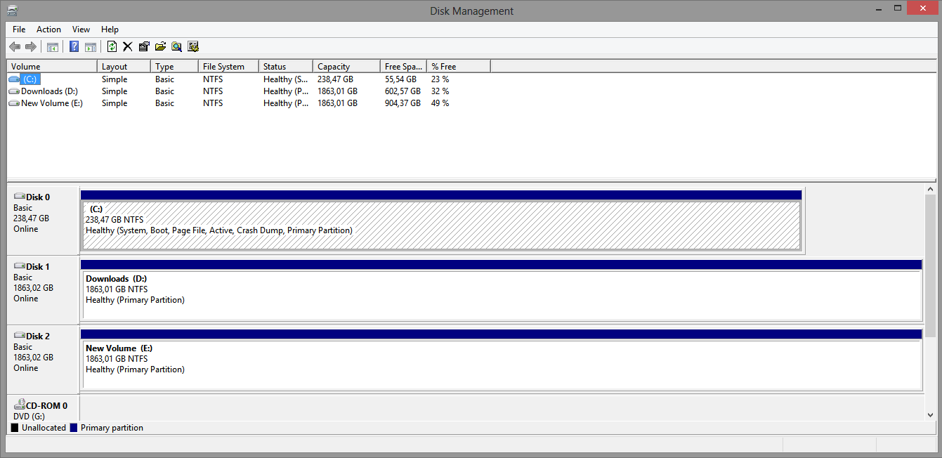

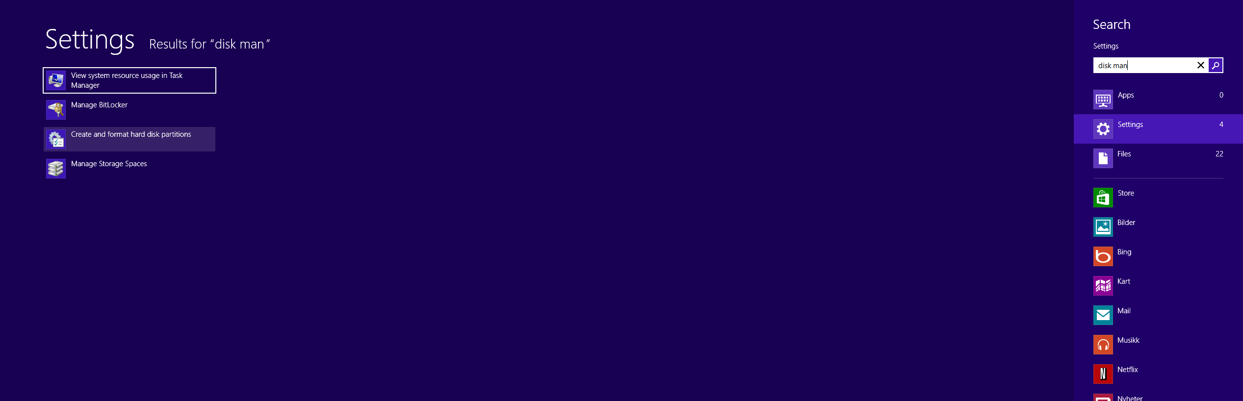

Uderzo Skrevet 11. mai 2013 Skrevet 11. mai 2013 (endret) Ser slik ut. Da er Windows på SSD? Hvor er egentlig HDD? Bestilte 1 TB HDD. Beklager at jeg spør dumt. Stemmer De må ha glemt å formatere den. En uformatert disk vil ikke være synlig i "datamaskin/computer". Hent opp startmenyen i windows 8, "windowstast". Skriv inn "lag og formater", velg "innstillinger" du finner på høyre side og du vil få opp "lag og formater....". Gå inn på den. Slik ser det ut hos meg (engelsk versjon). Du vil da få opp dette vinduet. Du burde da finne den uformaterte HDD-en. Høyreklikk på disken (som mest sannsynlig heter disk1) og velg nytt volum. Velg hvor stor den skal være, i ditt tilfellet så ønsker du vel et stort volum? I såfall velger du all tilgjengelig plass. Ikke nøl med å spørre hvis noe er uklart Endret 11. mai 2013 av Uderzo 1
