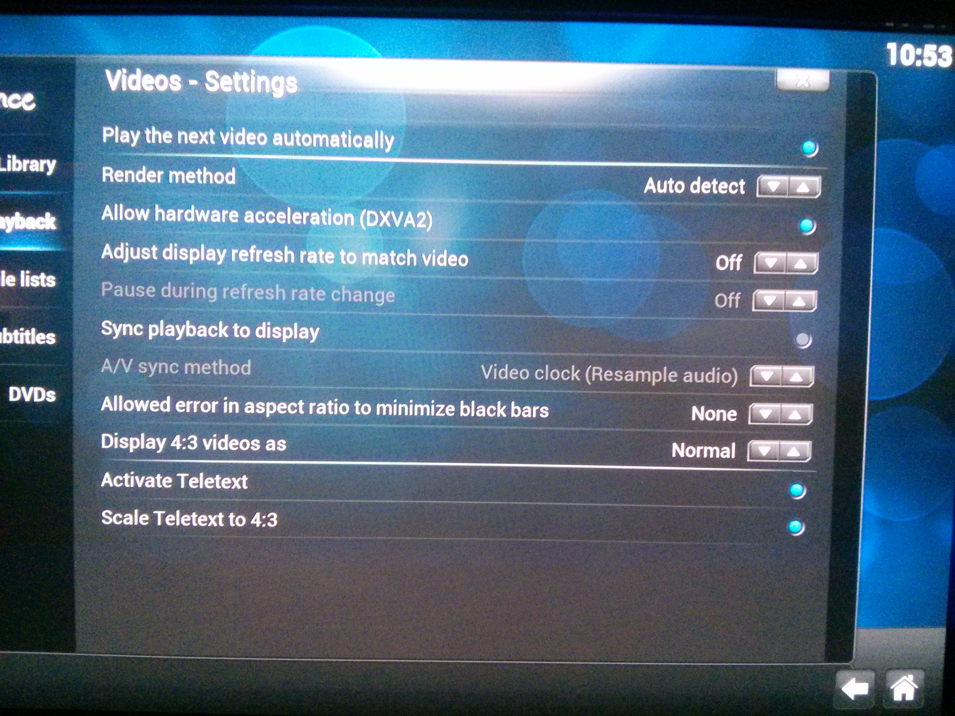

Ja kan sjekke instillingene mine senere! Husker ikke helt hva jeg endte på med DXVA2 osv etter en del googling. Måtte i alle fall oppdatere skjermkortdriveren.

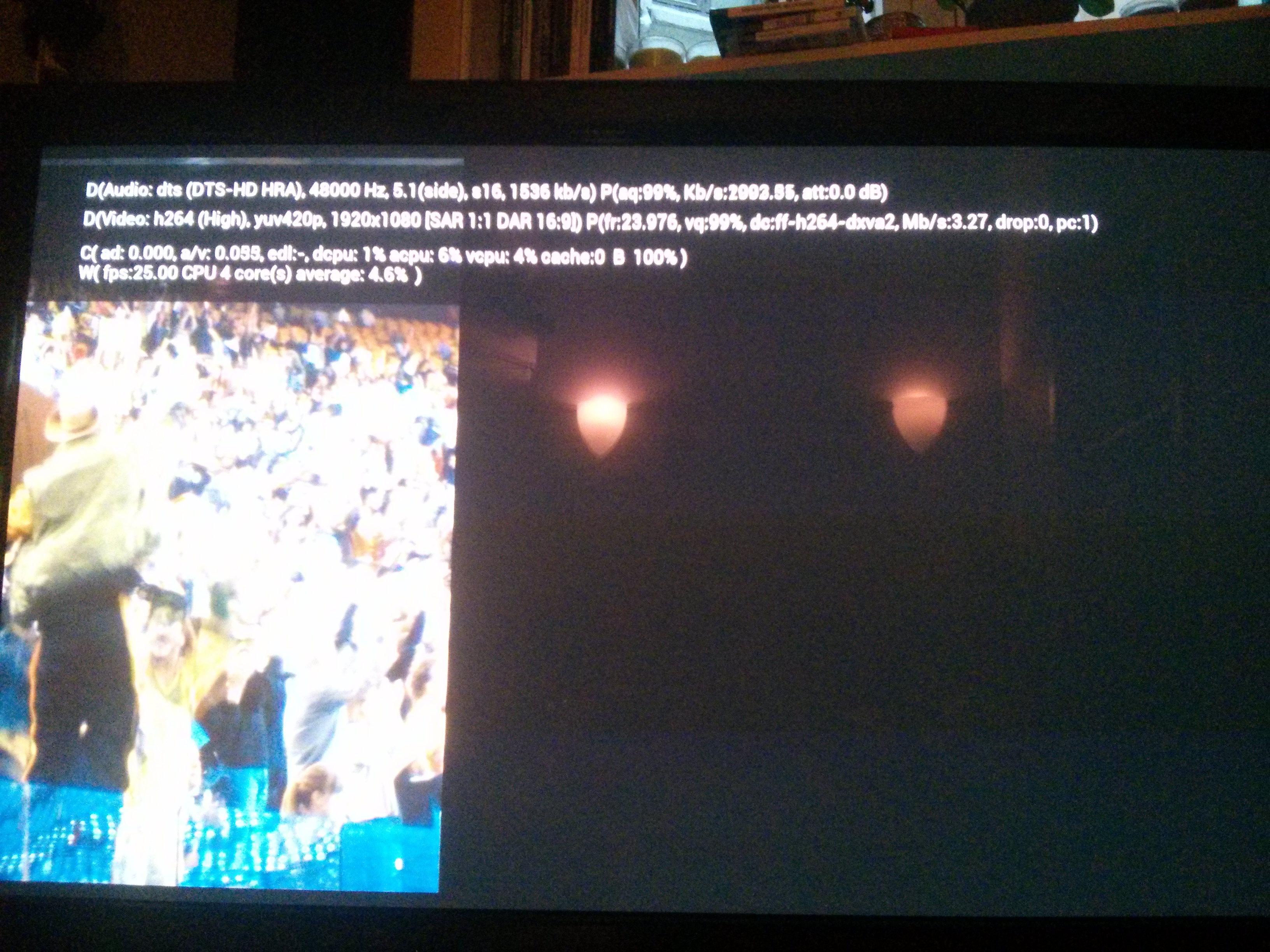

DXVA2:

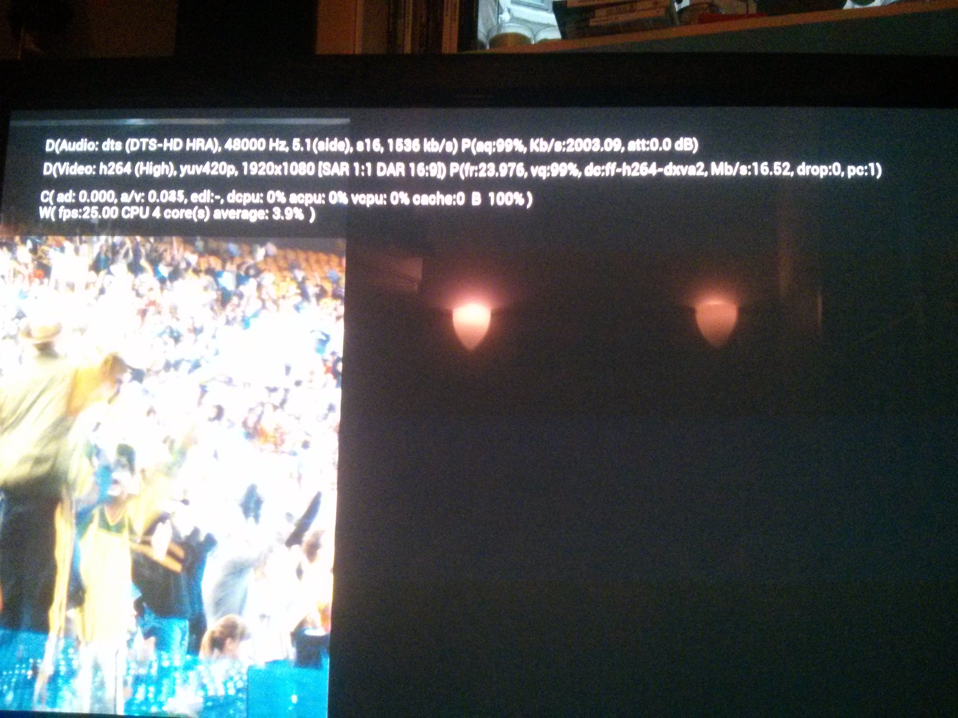

Uten DXVA2 (auto-select eller hva det heter):

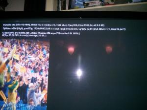

Software:

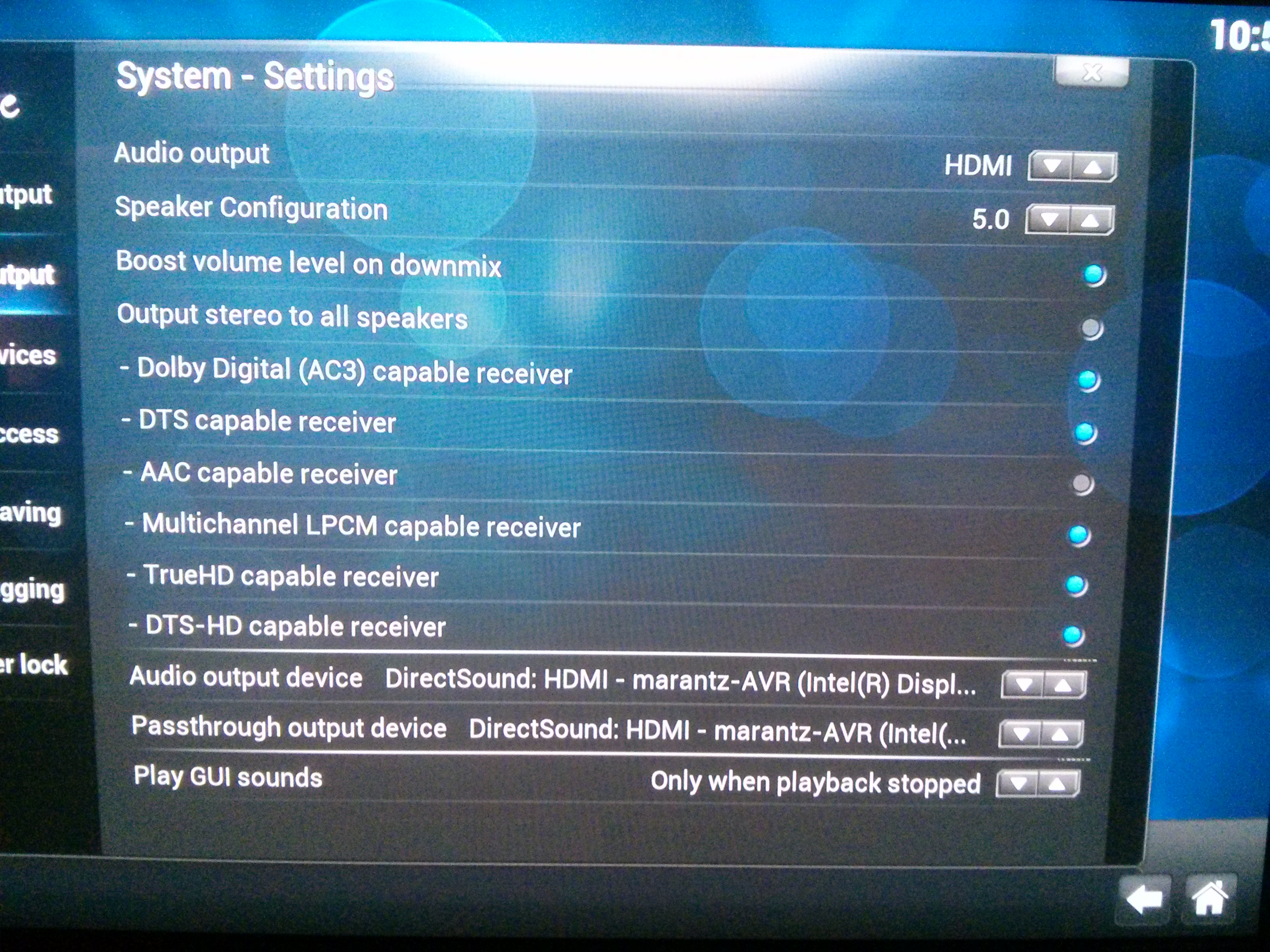

Beklager at jeg ikke får tatt disse som screenshot, styrer NUCen utelukkende med en Logitech Harmony fjernkontroll, så det er litt begrensa muligheter :)
EDIT: Måtte sette audio-output til "analog" på alle sammen, HDMI fungerte ikke (den sender uansett lyd ut via HDMI) for at det skulle gå uten massiv lag. VCPU har en del å jobbe med med SW-rendering.
