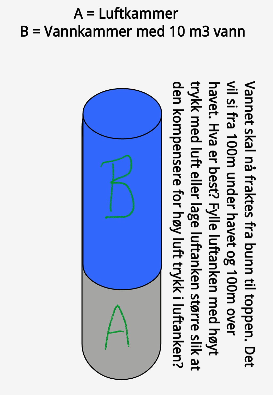

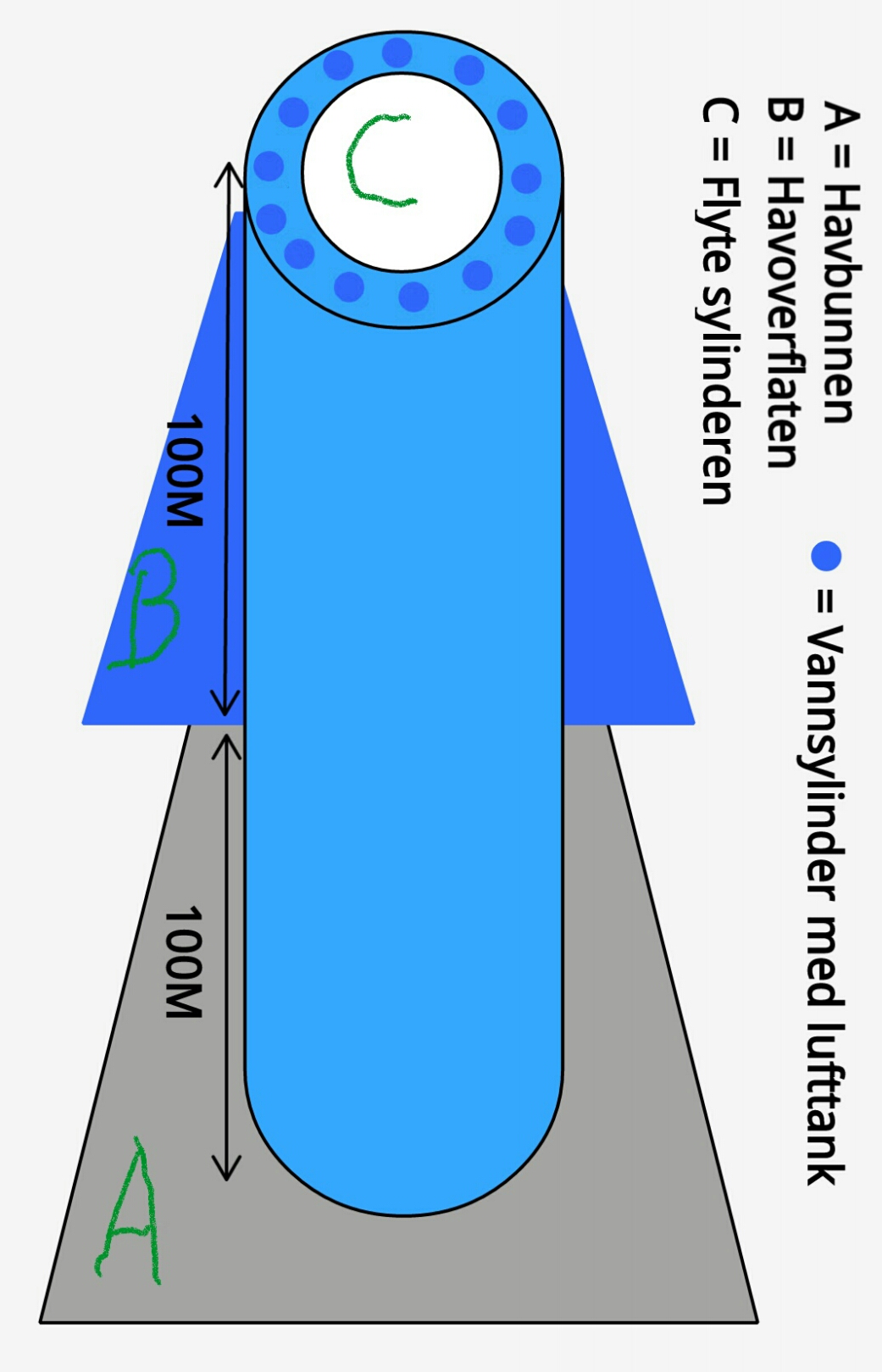

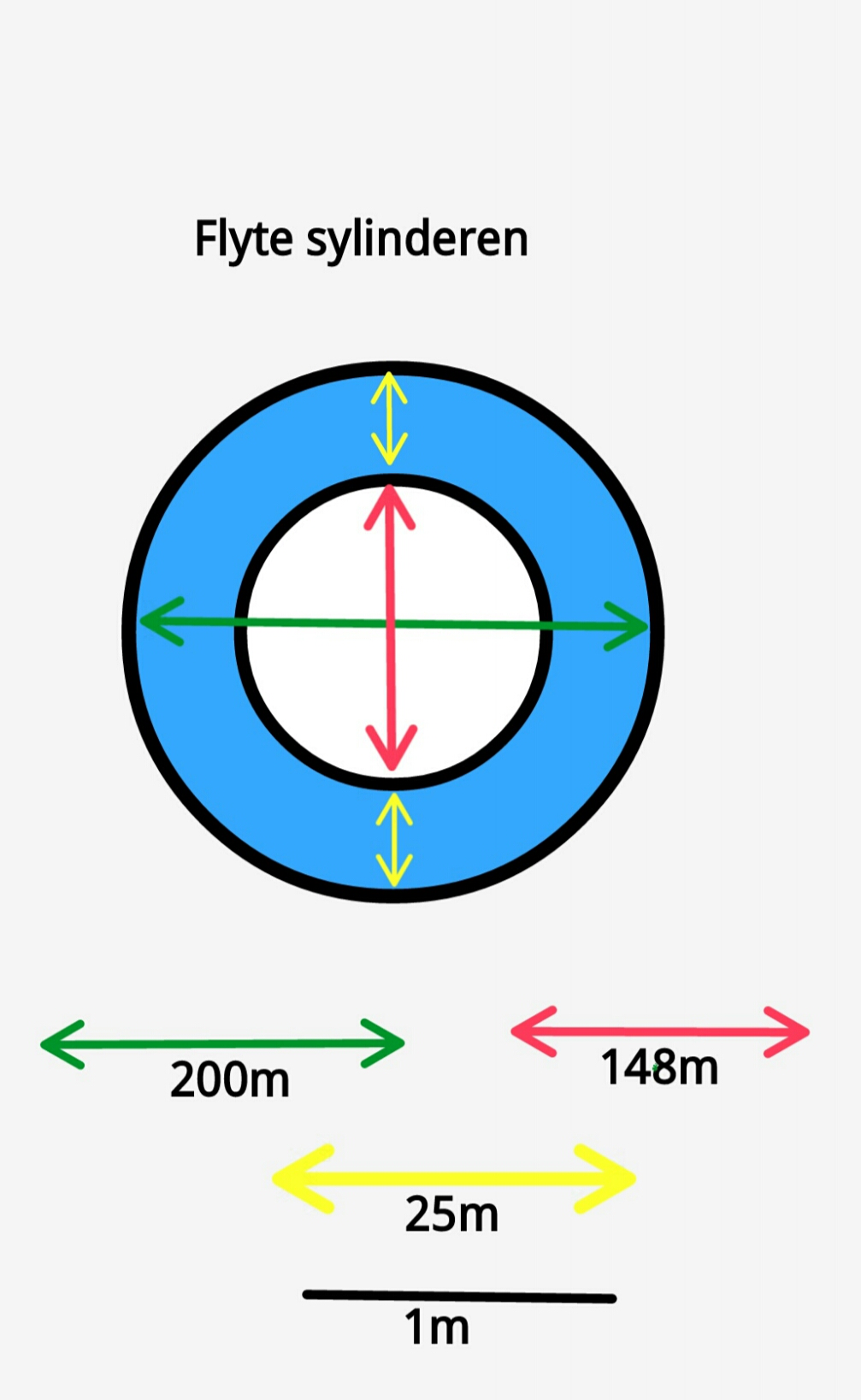

Her sender jeg 3 screenshots om dette temaet. Som jeg lurer på om noen kan svare på? Og om det i det heltatt er mulig å gjennomføre dette.

Jeg forstår ikke hva du lurer på. Tegning 1 og 2 er greie, tror jeg skjønner hva du tegner her (selv om jeg ikke forstår formålet).
1. Hva er tegning 3? Er dette noe som er inni syldinderen fra tegning 1 og 2?
2. Hva er poenget med luft og vannkammeret? Og har dette noe å gjøre med å pumpe vann opp?
3. Og hva mener du med å kompensere for høyt lufttrykk ved å gjøre kammeret større?
4. Og hvorfor akkurat 10 m^3 med vann?
Hmmm jeg må nok tydeligvis revurdere mine tegninger he he. Trodde de viste tydelig hva jeg mente. Beklager dette. Men jeg skal prøve å forklare dette her nå.
Poenget med dette, er å sende opp vann fra en tørrdok som ligger på en dybde fra 20m til 100m under havet. Den sylinder med vann og luft som er på bilde 3, skal fylles med vann UTENFOR (flytesylinderen bilde 1) Men for meg spiller det ikke så mye rolle om selve dybden. Bare dybden er dobbel så dypt som selve sylinderen med lufttank (bilde 3.) Dette er for å få fortgang med å fylle tankene med vann. Når enn åpner topp og bunn på tørrdok.
Når disse tankene kommer på toppen. Kan enn fylle en senter tank som er festet senrum av (flyte sylinder, bilde 2) Denne tanken er 60m dyp. Da vil enn til slutt romme ca 1031678.399m3 med vann.
