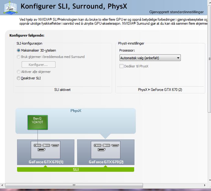

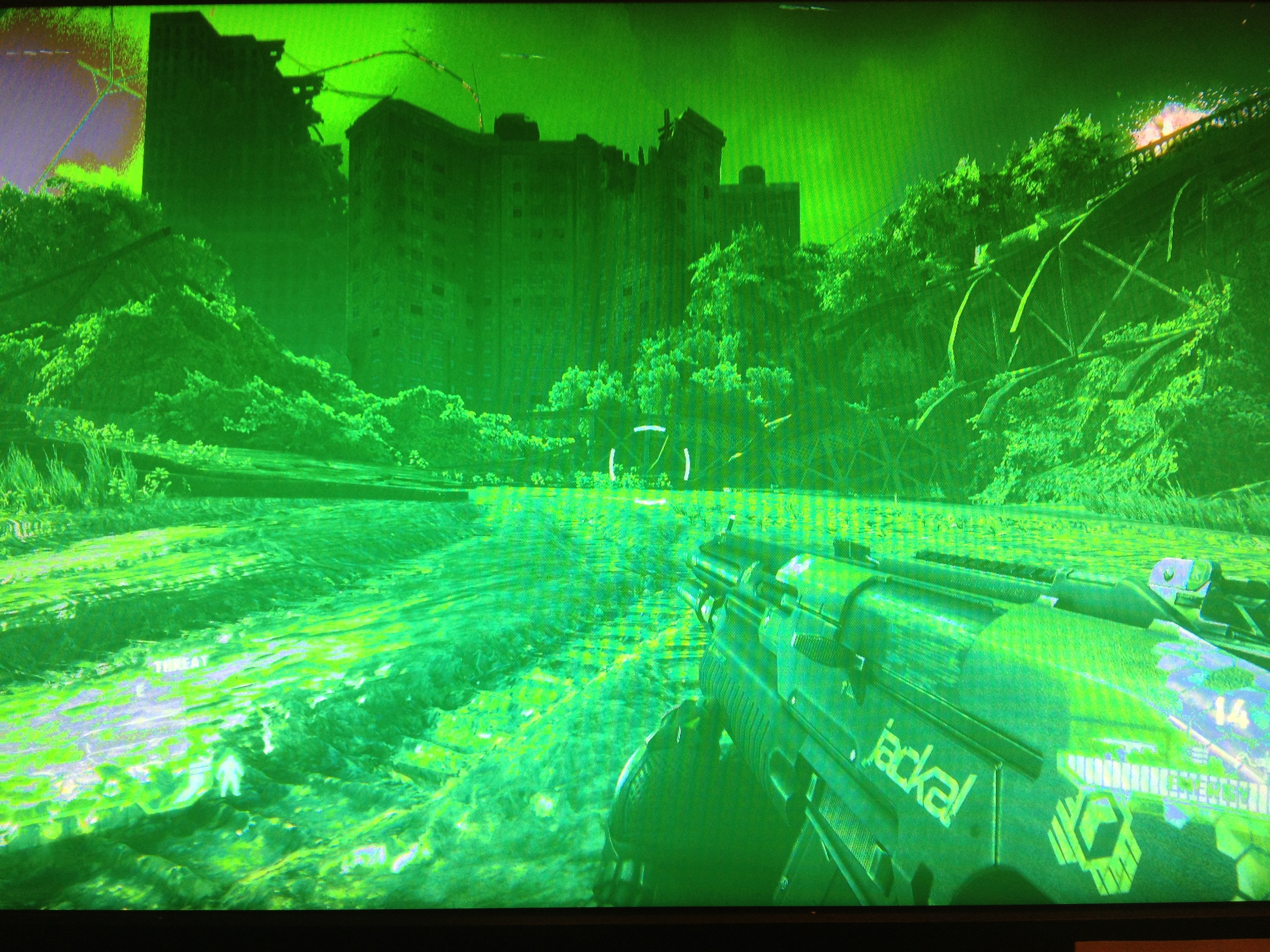

labbus Skrevet 3. april 2013 Skrevet 3. april 2013 (endret) Satt inn mitt andre Asus 670 nå i kveld. Fyrte opp og alt så bra ut. Huka av for SLI i nVida kontrollpanel. Kjørte først Farcry 3 med alt på max og alt fløt utmerket. Stor forskjell fra et til to kort. Dro i gang Crysis 3 og skjærmen ble nærmest grønn helt fra begynnelsen. Prøvde forskjellige innstillinger på grafikken men ingen forandring. Noen som vet hva det kan komme av? Sender ved et "grønt" bilde Endret 3. april 2013 av labbus

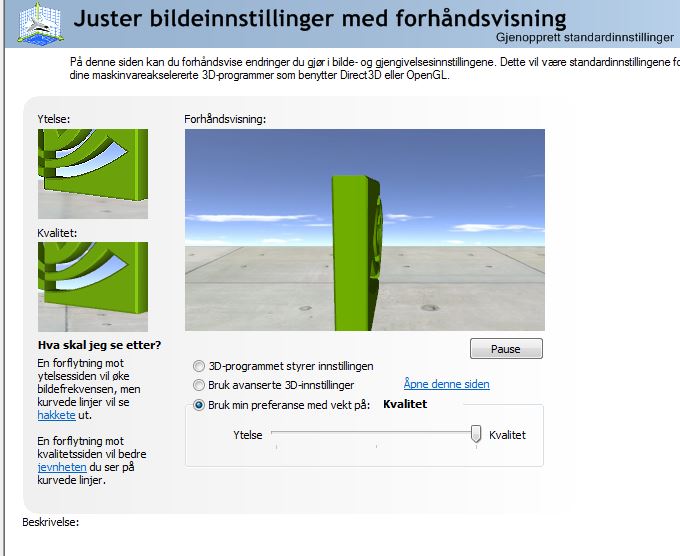

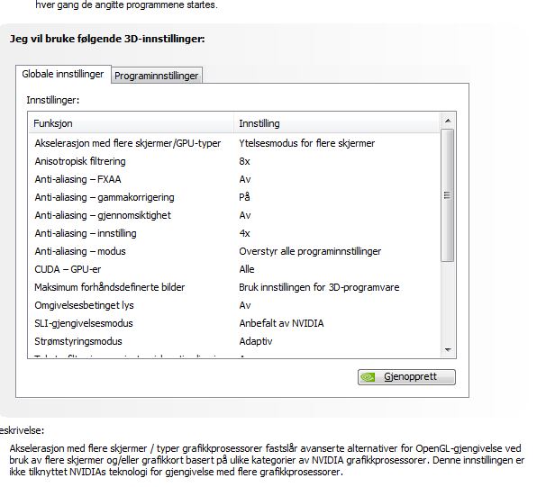

labbus Skrevet 3. april 2013 Forfatter Skrevet 3. april 2013 Sender ved noen flere bilder av innstillingene. Har ikke gjort noe med biosen.
labbus Skrevet 3. april 2013 Forfatter Skrevet 3. april 2013 Må legge til at skjermen nærmest står å blinker.

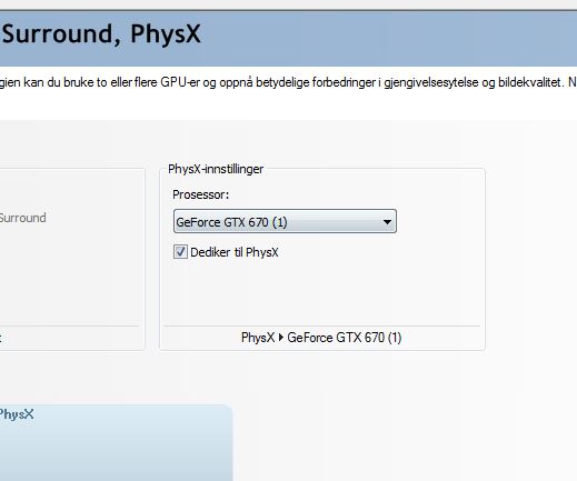

labbus Skrevet 3. april 2013 Forfatter Skrevet 3. april 2013 Gikk inn i kontrollpanelet igjen får å prøve ut nye innstillinger. På PhysX gjorde jeg en forandring som fikk Crysis til å funke. Nå virker alt som det skal foreløpig. Ellers takker for svar. Hva er PhysX for noe??
FrankBjarne Skrevet 3. april 2013 Skrevet 3. april 2013 Regner med det er en dårlig SLI-bro eller at SLI-broen ikke sitter skikkelig. PhysX er Nvidia sin fysikkløsning for spill.

FrankBjarne Skrevet 4. april 2013 Skrevet 4. april 2013 Dette blir forskjellig fra spill til spill. Siden problemet ble fikset da du satte PhysX til kort nummer 1 så er det nok PhysX som er "problemet". PhysX er nvidia sin fysikkmotor og kan implementeres på forskjellige måter i spill. Jeg vet ikke om Crysis eller FC kjører "hardware-accelerated" PhysX, men det ser ut som om disse spillene da implementerer det på to forskjellige måter. I tillegg kan belastning på skjermkort påvirke dette. Crysis er til en større grad mer krevende enn FC.
