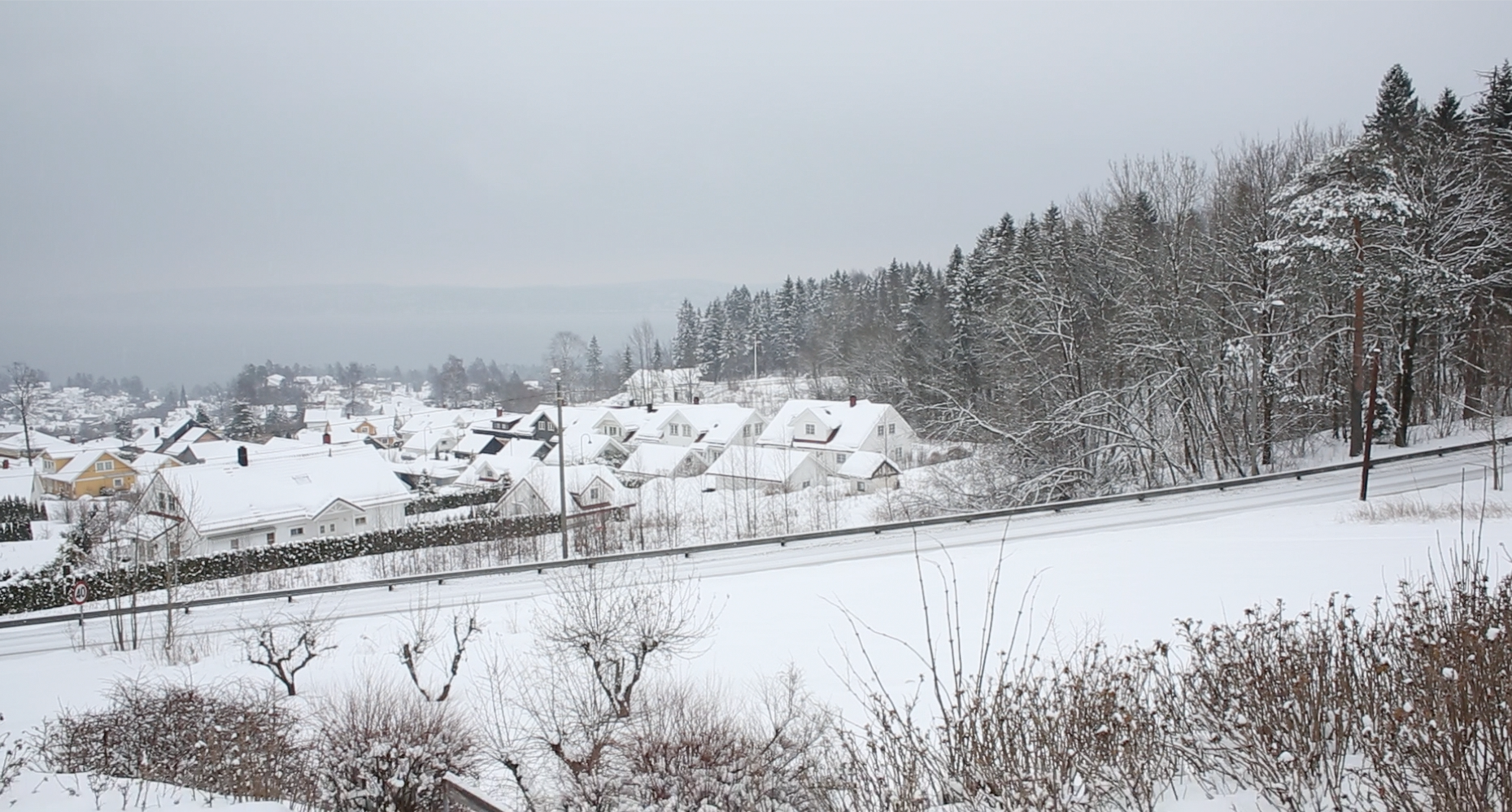

Filosof Skrevet 17. mars 2013 Skrevet 17. mars 2013 (endret) Hva er de optimale innstillingene for å filme landskap med speilrefleks? Å filme med speilrefleks gir jo nydelige nærbilder, men når jeg filmer landskap ser det bare uskarp og pikslete ut. (Se eksempelbildet) Jeg har forsøkt å bruke de samme innstillingene som gir fine fotografier, fastoptikk med stativ liten blenderåpning - mellom f/11 og f/22. Lukkertiden er selvsagt 1/50. Jeg beveger heller ikke på kameraet. Jeg har også forsøkt med ulike bildeprofiler, blant annet Canons innebygde "Landscape" og en helt flat profil som jeg i ettertid har forsøkt å skarpe opp i redigeringen. Resultatet blir så og si det samme. Hvis noen kunne hjulpet meg med dette hadde jeg vært utrolig takknemlig! (For øvrig filmer jeg med en 5D Mark III, som (visstnok) skal være bedre på moiré og pikselering enn sine forgjengere + at du kan velge mellom to komprimeringer (uten at jeg har merket noen nevneverdig praktisk forskjell på den tyngste komprimeringen). Endret 17. mars 2013 av Filosof

Trondster Skrevet 17. mars 2013 Skrevet 17. mars 2013 Ellers var det masse detaljer i stillbildet over, selv om det var litt soft - med litt oppskarping (CS4 Smart Sharpen, Gaussian Blur, 0.4px, 140%) ser man bedre hvor mye detaljer det er i det. Jeg tror det viktige er å finne ut hvilken kombinasjon av kamerainnstillinger og oppskarping i etterbehandlingen som gir mest detaljer.. 1

arthon Skrevet 17. mars 2013 Skrevet 17. mars 2013 (endret) Denne diskusjonen er forholdsvis avsporet i forhold til spørsmålet om hvordan å filme skarpe detaljerte landskap. Eksempelbildet f.eks. vil neppe bli særlig bedre med høyoppløst proff kamera 4K++, fordi det er flat konturløst lys uten fargeinformasjon. Det er noen landskap kombinert med lyset som aldri vil bli særlig bra. Kontrast/lys og farge er det som bringer ut detaljer og skaper inntrykk av skarphet; ref. Phillip Bloom videoen som selv om den er skutt i overskyet vær har masse kontrast og farge. I tillegg er den etterbehandlet (color grading) av en som vet hva som skal til for å bringe frem detalj rikdommen. Blender/Optikk; Min "kjepphest" som jeg gjentar i flere tråder; Når man filmer landskap så skal man ikke blende ned for å få stor dybdeskarphet. Bruk Hyperfokal distanse. Det er den eneste måten å få samme skarphet på det nærmeste og det som er lengst borte. Nedblending som f.eks. f/11 eller f/22 gjør bare at alt er "nesten skarpt" men ingenting er virkelig skarpt fordi det blir litt tilfeldig hvilket punkt i landskapet man bruker som fokus. Alle avanserte landskapsfotografer bruker Hyperfokal distanse. Det er ingen vei utenom. Man vil forstå hvorfor når man forstår prinsippet og bruker Hyperfokal distanse. http://www.dofmaster.com/dofjs.html Men det er som sagt noen situasjoner/lys hvor man bare rett å slett kan droppe å ta bildet fordi det vil aldri bli tilfredsstillende bra. En god landskaps fotograf sitter gjerne i timer og dager å venter på det rette lyset. Hvis det er bilder fra slike fotografer som er inspirasjonen så må man bruke samme metode. Det er derfor de er gode landskaps fotografer. Endret 17. mars 2013 av arthon
