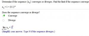

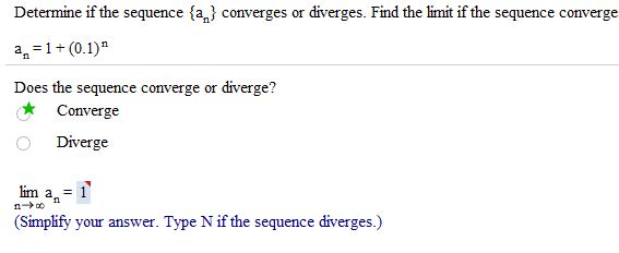

Senyor de la guerra Skrevet 6. desember 2009 Skrevet 6. desember 2009 (endret) Wow, jeg forstår noe Men: Er ikke dette feil da (i-følge n'te-ledds test)? Endret 6. desember 2009 av runesole
Frexxia Skrevet 6. desember 2009 Skrevet 6. desember 2009 Det er ikke en sum, men en følge. Følgen konvergerer til 1.
