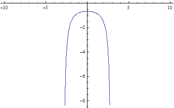

K.. Skrevet 11. september 2009 Skrevet 11. september 2009 (endret) Cie: Ved en enkel omskriving (Egentlig ikke det engang, du bare tolker brøken som et produkt hvor den ene faktoren er telleren og den andre faktoren er en over nevneren) kan du ende opp med å bruke produktregelen som ofte kan være enklere. Kan vise et raskt eksempel: Vil derivere mens den andre faktoren min, v, er . Får da at: Altså (selvsagt) akkurat samme svar. Denne funksjonen var kanskje ikke det beste eksemplet (gikk relativt greit å bruke kvotientregelen), men det kan kanskje gi deg en ide om hvordan denne metoden kan forenkle deriveringen av ANDRE funksjoner, slik som den du selv sliter med. Jeg endte forøvrig opp med at Nullpunktene til denne finner du som du sikkert vet ved å sette Dette gir: Denne fjerdegradslikningen løser du for eksempel ved variabelbytte, . Du vil da se at den har ingen løsning. Altså er den andrederiverte enten bare positiv eller bare negativ. Om en prøver for x = 0 ser en at dette gir en negativ funksjonsverdi, altså er den dobbeltderiverte alltid negativ. Her er et plott av den andrederiverte: Ble noe uklart her er det bare å spørre!! Endret 11. september 2009 av Knut Erik

Cie Skrevet 13. september 2009 Skrevet 13. september 2009 (endret) Ble noe uklart her er det bare å spørre!! Heh, jeg forsto dessverre ganske lite... Jeg prøver å se på framgangsmåten du satte ut tidligere (i bildet), men klarer absolutt ikke å henge med i svingene selv om jeg prøver å tenke "produktregel". I tillegg blir dette dx/du-opplegget helt uforståelig for meg, det bare forvirrer meg enda mer fordi jeg ikke greier å se hva som er hva. Jeg er ikke vant til å bruke den type notasjon(??) i forhold til derivering. Er det umulig å fortsette ved å bruke kvotientregelen, slik jeg begynte? Der forstår jeg jo hvertfall hva jeg har gjort... Er bare faktoriseringen jeg står fast ved, slik at jeg kan lage fortegnslinje... Hvordan du løste 4-gradsligninga forsto jeg heller ikke, jeg har bare lært at sånt skal vi ikke lære å løse (med mindre vi kan faktorisere)? Men siden den dobbeltderiverte alltid er negativ vil det si at funksjonen hele tida er konkav ja? Det ser jeg jo enkelt av funksjonens graf også men skulle nå absolutt finne ut av det ved å dobbeltderivere i følge oppgaven... Poster oppgaven en gang til slik at dere skal slippe å lete... har funnet g'(x) = -4x / rot(36-4x^2)) Skal da finne g''(x), og setter meg fast der. Vet ikke om jeg har gjort riktig i det hele tatt, og greier ikke å faktorisere sånn at jeg kan lage fortegnslinje... g''(x) = ( -4(rot(36-4x^2) - (-4x)(-4x / rot(36-4x^2)) / (rot(36-4x^2))^2 Og dere skal uansett ha takk for hjelpa selv om jeg fortsatt står her dum som et brød... Edit: Klarer til en viss grad å gjøre dette vha produktregelen nå, MEN på det andre leddet får jeg -32x^2 og ikke -16x^2 slik Knut Erik får... Nevner får jeg opphøyd i 2 og ikke i 3... ? Endret 13. september 2009 av Cie
