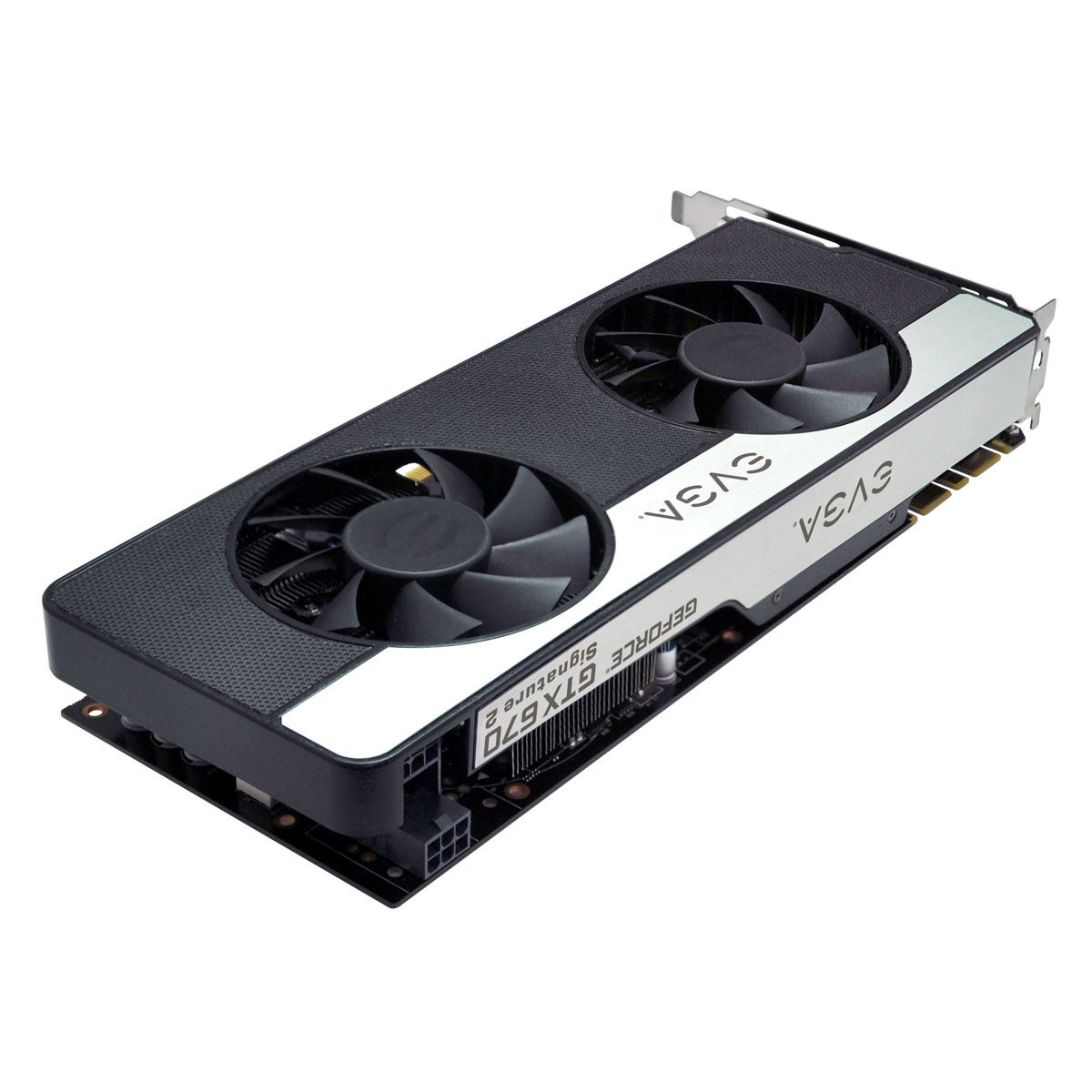

Er usikker på vannblokka til gpu og bakplate, da jeg har evga gtx 670 ftw sig 2. Noen som vet om dette passer?

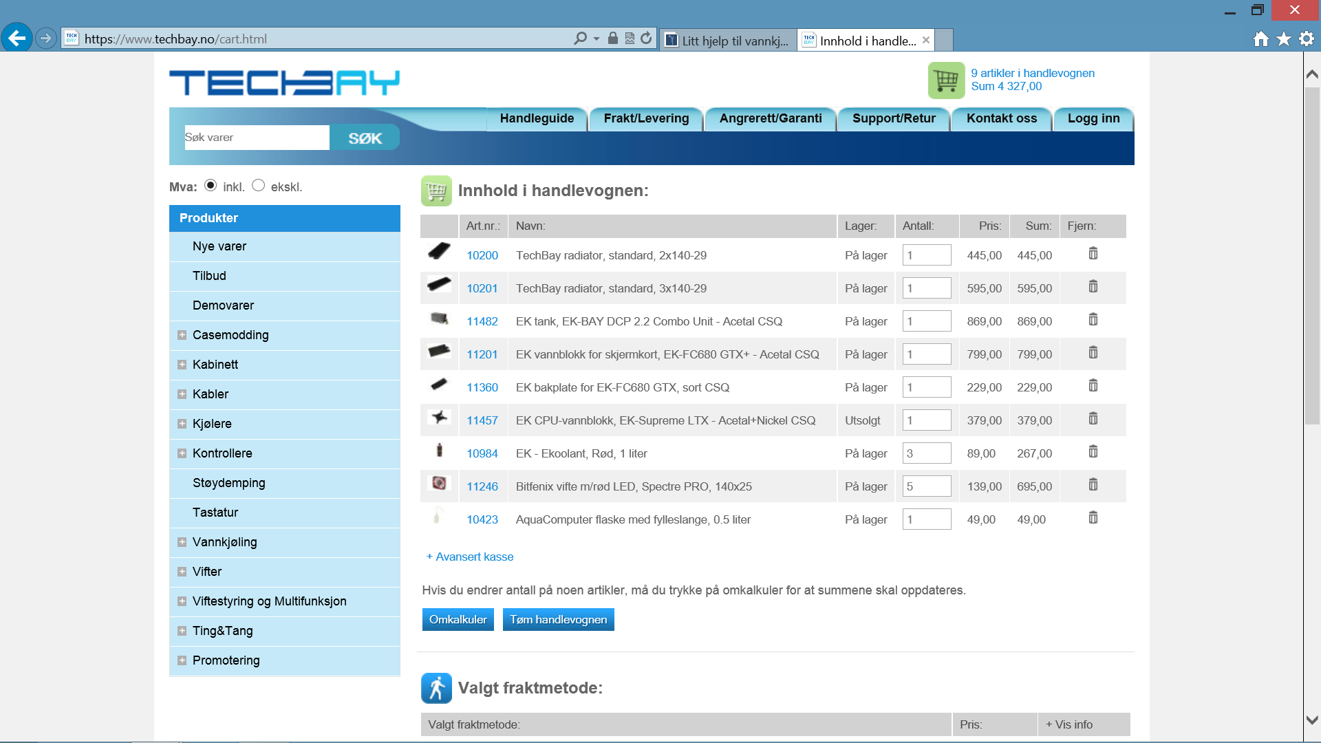

Innhold i handlevognen:
Art.nr.: Navn: Lager: Antall: Pris: Sum: Fjern: 269-10-10200_1.jpg10200 TechBay radiator, standard, 2x140-29 På lager 445,00 445,00 270-10-10201_1.jpg10201 TechBay radiator, standard, 3x140-29 På lager 595,00 595,00 3071-10-11482_1.jpg11482 EK tank, EK-BAY DCP 2.2 Combo Unit - Acetal CSQ På lager 869,00 869,00 2881-10-11201_1.jpg11201 EK vannblokk for skjermkort, EK-FC680 GTX+ - Acetal CSQ På lager 799,00 799,00 2858-10-11360_1.jpg11360 EK bakplate for EK-FC680 GTX, sort CSQ På lager 229,00 229,00 2980-10-11457_1.jpg11457 EK CPU-vannblokk, EK-Supreme LTX - Acetal+Nickel CSQ Utsolgt 379,00 379,00 1499-10-10984_1.jpg10984 EK - Ekoolant, Rød, 1 liter På lager 89,00 267,00 2415-10-11246_1.jpg11246 Bitfenix vifte m/rød LED, Spectre PRO, 140x25 På lager 139,00 695,00 489-10-10423_1.jpg10423 AquaComputer flaske med fylleslange, 0.5 liter På lager 49,00 49,00

Ville heller anbefalt deg 120mm, mange, billigere og bedre vifter ;)
Når først alt skal være EK, hvorfor ikke EK Radiatorer (Digital Impuls)?
Jeg ville valgt en kraftigere pumpe, feks. D5 med ekstra utstyr: Deksel, Topp og Ress Yter bedre, og ser SÅ mye bedre ut ;)
Ville også som sagt tidligere byttet CPU-blokk
Du har ikke lagt til noen nipler?
Enig med MariusJS her - EK-radiatorer og en kraftigere pumpe, selv om du da ikke får den tank/pumpe-komboen.
Ville nok også kosta på meg en annen CPU-blokk, da av EK Supremacy-blokkene :)

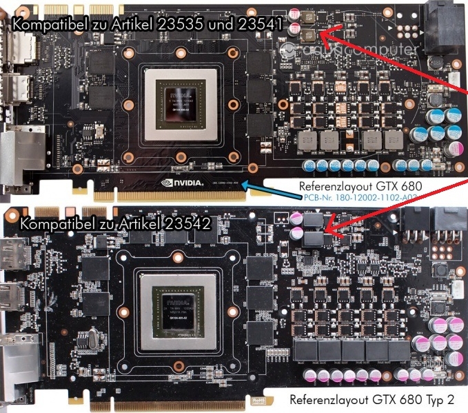

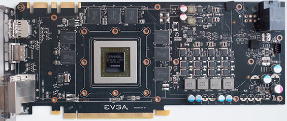

Liten pcb?
Ble lurt av visningen av youtube videoen på hjemmesida til evga. Men kunne ikke finne kortet ditt med ek sin configurator. Send dem en mail, så kan de gi deg 100% svar.
Første bilde er pcb til kortet ditt, andre bildet er referanse pcb til 680
Veldig like, men vrm området er litt forskjell, ditt kort har annerledes layout.
Endret av samye83
Etter litt lesing så fant jeg ut at ftw og ftw sig2 har lik pcb, kun kjøleløsningen som er forskjellig. Men best å få svar fra evga for å være helt sikker. Får krysse fingrene ja, kjedelig å ha et kort som ikke kan leke med vann.

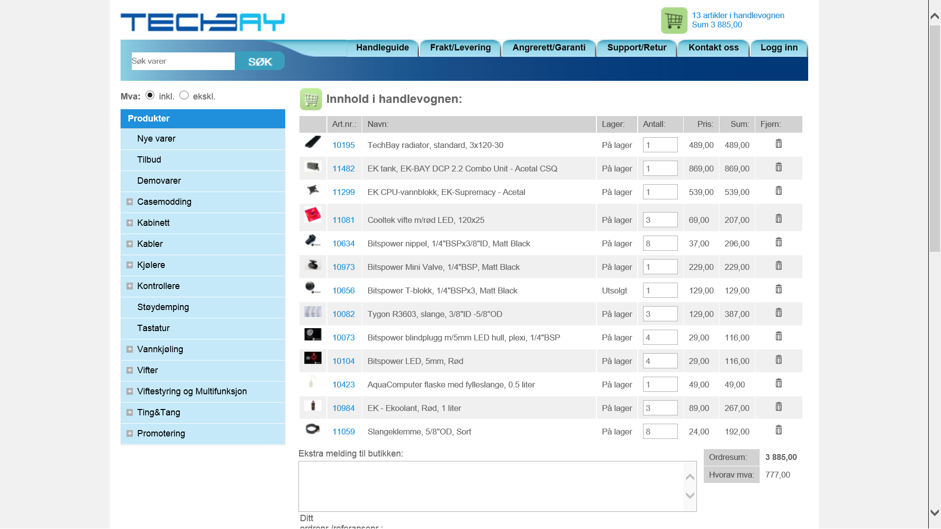

Har sett litt på kompresjonsnipler, men fant ut at det blir litt kostbart. Skal få kabinettet i hus, slik at jeg får se nøyaktig hvordan det blir ang 45/90 gradere. Vet du om bedre vifter med rødt lys?
Er pumpen bra nok til en loop med cpu og gpu?
