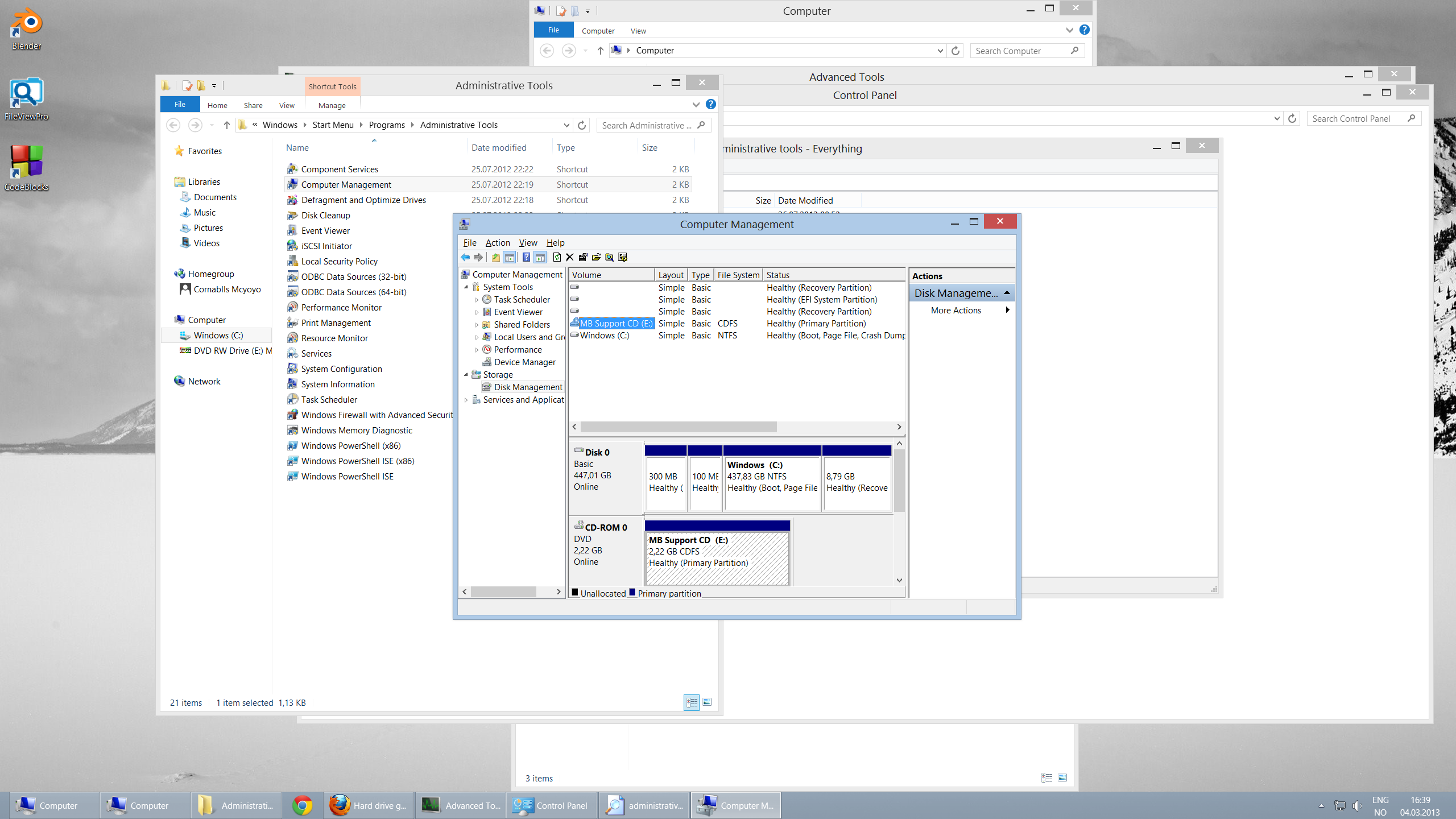

edit: La til bilde av snappin, hvor min andre SSD ikke er tilstede T_T Det pleide å være en D disk med 476GB totalt lagringsplass, men den er ikke der.

Problemet mitt var feil på satakabelen. Etter at jeg byttet den har jeg ikke hatt det problemet flere ganger.
Er noe du kan sjekke opp dersom problemet skulle oppstå igjen.
Sjekk også at satakabele sitter ordentlig på plass.
